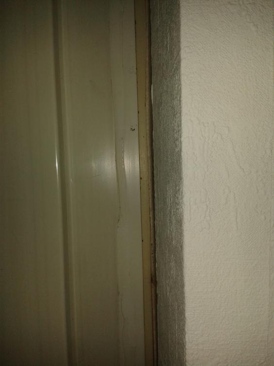

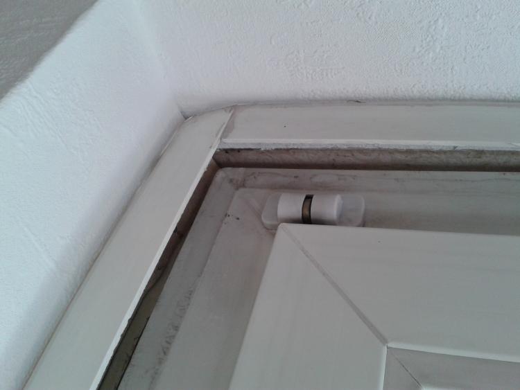

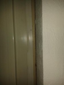

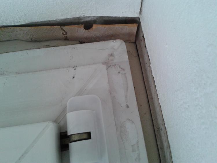

    bin ganz neu hier und auch mit Hausbau, Handwerkern und ähnlichem hatte ich bis jetzt herzlich wenig zu tun.
    Mein Freund und ich werden im April in ein Haus ziehen. Sind schon fleissig am renovieren.
    Jetzt haben wir festgestellt, dass die Verkleidung um die Fenster lose ist und mal dahinter geschaut.
    Sieht komisch aus, ein Hohlraum. Sollte man da was reinmachen?
    Oder Luft drinlassen und nur die Verkleidung wieder mit Silikon(?) befestigen?
    Das Haus hat BJ 1952, 1980 rum wurde saniert, was genau lässt sich nicht so einfach feststellen, jedenfalls teilw. Elektrik, Böden...
    So, hier mal die Bilder, hoffe, ihr könnt mir dazu was sagen und das hochladen funktioniert:
    20140223_130818.jpg 20140223_130758.jpg 20140223_130722.jpg 20140225_181604.jpg
    Viele Grüße
    MissFire

    und Dich wundern, warum es in 2, 3 Jahren schimmelt.

    hast du einen anderen Vorschlag? Noch ist der Schaum nicht gekauft.
    Hab mich umgehört, anscheinend gibts eben diesen Bauschaum oder Steinwolle, die eben nass werden könnte.
    Dass der Bauschaum schimmelt, davon hab ich noch nie gehört.

    Ja - fachgerechten Einbau mit innerer luftdichter Ebene nachvollziehen. Fummelig, aber machbar.

    Genau, lass jemand schauen, der Ahnung hat. Vermutlich Fenster raus und fachgerecht montieren. Wenn sich das bei den Fenstern noch lohnt.
