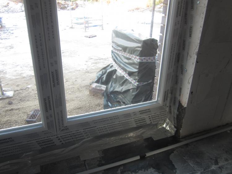

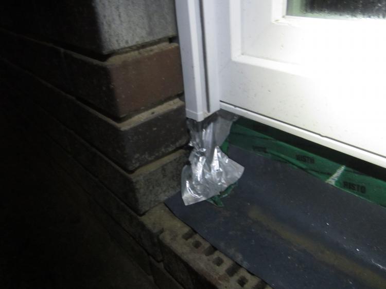

    Guten Morgen liebes Forum,
    zur Zeit baue ich mit einem GU ein Haus in der nähe von Bremen. Eigentlich glaubte ich mit dem GU einen guten Griff gemacht zu haben, jedoch kommen mir langsam zweifel.

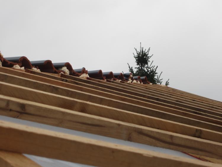

    Diskutieren würde ich gerne die Fensterabdichtung der bodentiefen Fenster im Außenbereich, sowie das Einsetzen von Dachpfannen mit Baumschaum.
    Grüße sendet

    das graue Zeugs an den Fenstern, ist das "Panzertape"?

    Da gibts nichts zu diskutieren. Das ist :Baumurks. Ganz schlicht und einfach.

    Jepp - Du weist doch, was Panzer zusammenhält und Boote wasserdicht flickt, kann auf dem Bau nur gut sein. :yikes

    das könnte auch Alubutyl-Band sein...
    Das mit dem Schaum am Dach verstehe ich auch nicht. ich dachte zuerst, das soll eine Montagehilfe sein. Aber bis der Schaum fest ist und ein bisschen klebt, hat er die geschnittenen Pfannen doch zehn mal richtig befestigt...

    das sind butylbänder.
    besorg dir ganz schnell - heute noch - eigenen sachverstand. das ist alles hirnloses rumgewerkel!

    Außen fehlt außerdem ein Glattstrich auf dem Mauerwerk.

    Ist schon seltsam, die Abdichtung auf die Schutzfolie aufzukleben.

    Bauschaum hat auf dem Dach langfristig nix verloren. Da gibt es geeignete Mittel, die der Dachdecker kennen sollte. Der Schaum hält erstmal, geht aber über die Jahre schnell kaputt und die Haftung ist nicht mehr gegeben... -> Pfanne fällt runter ...

    Das sind doch "sicherlich" alles nur Provisorien, die dem Schutz dienen.
    Um aber sicherzustellen, daß nicht "versehentlich" der Ersatz durch echte (fachgerechte und somit auch dauerhafte) Abdichtung und Befestigung unterbleibt, bevor man die Stellen nicht mehr sieht:
    Unbedingt UMGEHEND eigenen (direkt bezahlten) Sachverstand hinzuziehen (für die gesamte Restbauzeit)!

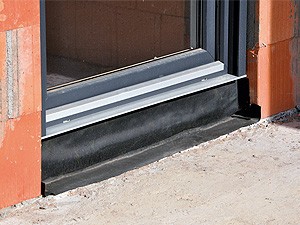

    besser so...?

    Das ist ein Hintermauerwerk für WDVS oder ganz monolithisch. Bei einer Verblendung ist gerade der Anschluß zwischen Mauerwerksabdichtung (fehlt auf dem Bild noch) und Fensterabdichtung etwas, bei dem schon Hirnschmalz investiert werden muss!
    Einbehaltungsrecht hast Du in Höhe der Mängelbeseitigungskosten (nach ortsüblichen Preisen), ggf. mit Faktor 2 multipliziert.

    ist sichtmauerwerk!!!

    Das silberne ist kein Panzertape, sondern Flashband. Ist trotzdem fürn Poppo die Abdichtung...
    Ich bezweifel sogar, dass es sich da um Bauschaum handelt, sondern eher um Kleber. Wie soll da nachher eigentlich die Gratlatte hin? Und vorallem wo sind die Ausspitzerklammern? Mag sein, das es provisorisch ist, aber ich mags ehrlich gesagt bezweifeln..
