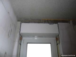

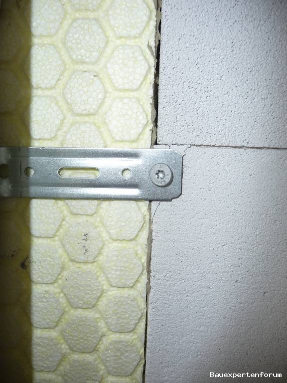

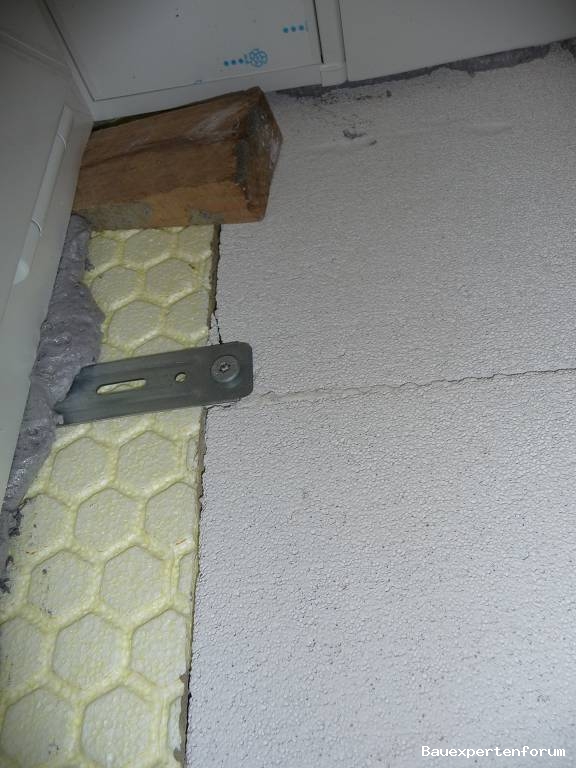

    die ersten Fenster wurden eingebaut.
    Wandaufbau: Verblender 16cm Dämmung 17,5cm Porenbeton

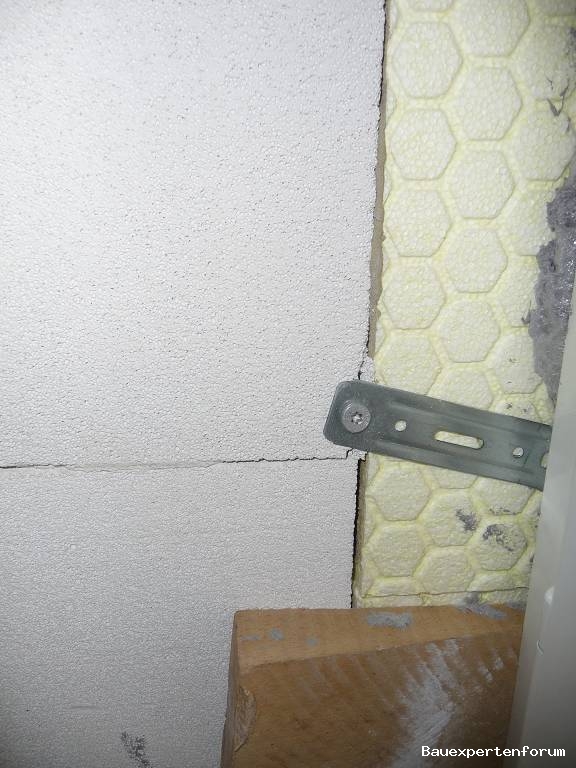

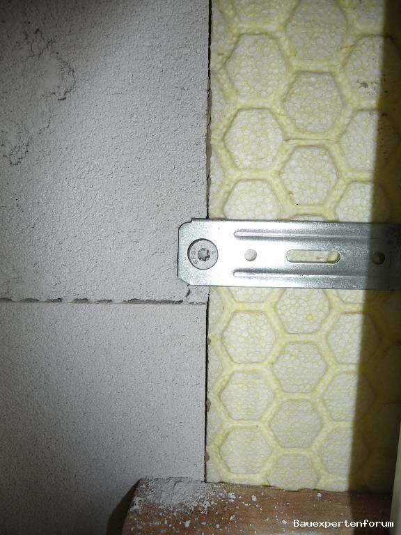

    Die Metallwinkel zum Befestigen der Fenster scheinen mir doch extrem kurz bemessen zu sein. Kann das auf Dauer halten?
    Muss das verändert / nachgebessert werden? Wenn ja wie?
    Ich danke schon mal für zahlreiche Antworten. :lock
    Gruß Claus

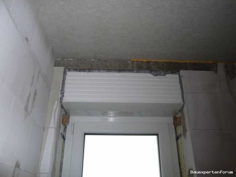

    Wenn der Bauschaum hält, hält auch das Fenster ! :cool: Aber wo bitte ist denn das Dichtband ? Da fehlt neben der sauberen Verankerung auch die Abdichtung der Fenster nach RAL.
    Ich würde sagen, da ist noch ne Baustelle offen ! :wow

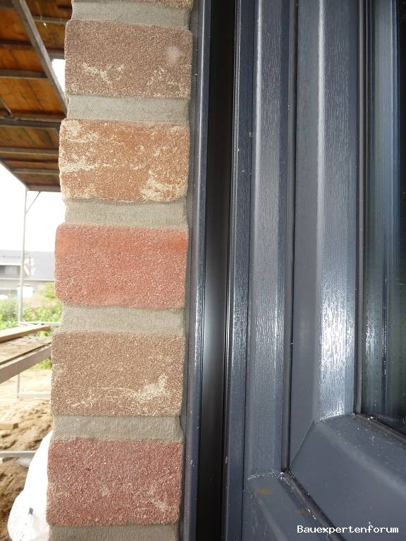

    Wie sieht das Ganze denn von außen am Anschluss zum Klinker hin aus ?
    Also, man kann ja nicht immer und in 25 Gewerken auf dem neuesten Stand sein, aber ich würde doch schon gerne wissen, nach welcher DIN das da eingebaut worden ist. :bef1021:

    so nicht
    Bauschaum hin bauschaum her gibt ja auch Windlasten zu beachten(sog und druck) und irgendwann muß ja auch der holzkeil weg:mauer
    Problemlösung:Hessenkralle (so heist die Lasche da) verlängern und vernünfig verankern.
    (übrigens die sind sonst recht gerade in das Fensterprofil eingeklemmt)
    ->und ja Kumerling bemerkt ganz richtig: wo ist denn da die diffusionsgeschlossene Abdichtung/Innen?
    Viel Glück und noch mehr Geduld wünsch ich dir:winken

    RAL-Abdichtung kann noch erfolgen aber so wie die fenster befestigt sind ist es Arglistig

    Von außen sieht das so aus:
    Ich denke die innere Dichtebene kommt noch! Besser wäre es wohl gewesen die Dichtfolien vor dem Einschäumen schon seitlich am Rahmen zu befestigen.

    Von außen soll es winddicht sein. Von daher sieht das erst mal OK aus. Meine Meinung. Dein Bauleiter muss sich das Spielchen sicher auch erst einmal durch den Kopf gehen lassen ! Immerhin sind auch wir Bauleiter ständig auf Infos von außen angewiesen, und in rund 25 Baugewerken nicht allwissend.

    fenster müssen außen schlagregendicht und diffusionsoffen am bauwerk angeschlossen sein. d. h. nicht unbedingt winddicht.
    innen muss diffusionsdicht angeschlossen werden, es reicht auch eine dampfbremsfolie.

    Also ich fasse mal zusammen:
    - von außen sieht alles gut aus
    - die Befestigungen sind definitiv zu kurz und müssen verlängert werden
    - innen muss noch eine Dichtfolie angebracht werden.
    Muss die Dichtfolie so breit sein, dass sie bis auf den Porenbeton reicht? Eine Dichtigkeit auf der Wabenstruktur ist sicherlich nicht herzustellen, oder?
    Wenn die Keile entfernt werden muss der dann freie Bereich sicherlich auch noch mit Schaum gefüllt werden?

    Aber die Befestigung der Anker am Mauerwerk, ist Micki Maus.

    so wieder zur Frage-ja
    Aussen diffusionsoffen innen diffusionsgeschlossen(ja kann man im vorliegenden Fall noch ausführen) aber der Schaum ist NUR eine Holraumverdämmung und keine tragende Verbindung.
    Weil... oh verdammt ist halt so-der Laie akzeptierts der studierte darf gerne nochmal das mit der RAL-norm durchlesen, und das kommt nicht von der hohen Kanzel sondern vom ausführenden Gewerk;)
    Das Fensterchen eingeklemmt zwischen Klinkerriemchen und Styrodor, gehalten von Holzkeilen und Bauschaum:yikes ist hoffentlich nicht der Prototyp aller Weiteren Fensteranlagen.
    Denn -1- wenn angeputzt wird ist das ein versteckter Mangel mit entsprechenden Haftungsfristen(bis zu 32Jahre)
    und -2- wenns mal brennt könnten größere Anlagen aus Schaum und Klinker brechen und und und-ja ist der schlimmste Fall aber genau den müssen wir bei der Montage beachten.
    So genug gepredigt-erwarte die Schelte und vergesse nie die Problemlösung anzubieten: Laschen verlängern das mit der schiefen klären und dann diffusionsgeschlossen nach innen abschliessen und drüberputzen-Rechnung schreiben-fertig

    Was für Keile???
    Sag bitte nicht, dass unten wie vor 30 Jahren Keile drunter sitzen, die Innen und Aussen überstehen??? :yikes
    Das wäre :Baumurks! Fenster sind ohne Überstand mit Unterlegern aus unverrrotbarem Material zu unterfüttern - dauerhaft!
