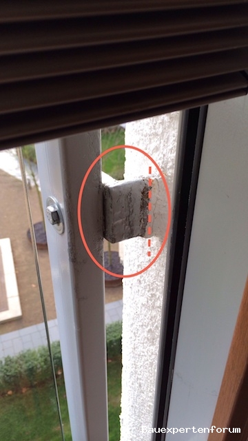

    bei meiner Neubauwohnung haben die ausführenden Gewerke die Fensterbrüstung zu nah an das Fenster gesetzt. Das Ganze hat nun leider zur Folge, dass die Raffstores (die zwischen Fenster und Brüstung entlanglaufen) an den Besfestigungsträgern der Fensterbrüstung entlang schleifen. Die Brüstung selber ist mit 4 solchen Trägern in der Hauswand verankert. Je zwei auf einer Seite. Auf der rechten Seite hat der Raffstore Kontakt mit den beiden Trägern. Momentan würden 2-3 mm mehr Platz ausreichen, dass der Raffstore ohne Kontakt durchlaufen kann. Allerdings wurde vom Metallbauunternehmen bereits die Träger angeschliffen und verdünnt, es reicht aber immer noch nicht.
    Um jetzt eine dauerhafte Lösung zu erzielen, wurde mir vom Unternehmen vorgeschlagen, die 4 Träger kurz nach dem Austritt aus der Aussenwand/Wärmeverbundsystem zu durchtrennen (-> gestrichelte Linie) und die Träger rückseitig daran zu montieren (schraube und/oder schweißen). Zwischen Raffstore und Seitenwand hat es nämlich ca. 1 cm Platz, somit könnte man die Träger aus der Wand heraustreten lassen, dann durchtrennen und die bisherigen Träger rückseitig an diesen Nasenstücken befestigen.
    Haltet Ihr das für eine akzeptable Mängelbeseitigung? Wirkt das optisch einigermaßen überzeugend? Gibt es dazu Alternativen?

    Frage: wie wurde es in den anderen Wohneinheiten gelöst, bzw wie sieht es denn dort aus? Ich würde nichts machen lassen was zu den Nachbarn 'komisch' aussieht.
    edit: Putz aufschlagen und UP verschweißen und dann neu verputzen? Beim Schweißen wird doch sowieso die Wärmedämmung wegschmelzen... klar die versuchen es auf dem Weg des kleinsten Widerstandes...

    diletantendetail.. wdvs öffnen und die unterkonstruktion neu positionieren und alles wieder aufbauen. abtrennen und wieder anschweißen hat auch korrosionsgefahr des stahls zur folge - wenn es nicht edelstahl ist! die putzflickstelle wirst du allerdings sehen.

    Erstmal danke für die schnellen Antworten. Es ist mir klar, dass das ausführende Unternehmen den Weg des kleinsten Widerstandes wählt, allerdings habe ich mittlerweile auch diverse Erfahrungen im Bereich der Mängelbeseitigung gesammelt und bin froh darüber, wenn die Eingriffe möglichst gering ausfallen... Habe leider schon häufiger erlebt, dass die Beseitigung eines Mangels zu (mindestens) zwei neuen führt... :motz
    Das Öffnen des Wärmeverbundsystem wär zwar optisch die ansprechendste Lösung, habe aber meine Zweifel, ob ich das ausführenede Gewerk davon überzeugt bekomme.
    @AlexSinger: Die Konstruktion sieht bei allen Wohneinheiten so aus wie bei mir. Mit dem einzigen Unterschied, dass der Abstand (bisher) überall ausreicht. Es sind wiegesagt nur einige Millimeter, die bei mir fehlen. Das ganze tritt nur an einer Hausseite auf, angeblich hat dort ein Gewerk sämtliche Toleranzen ausgeschöpft.
