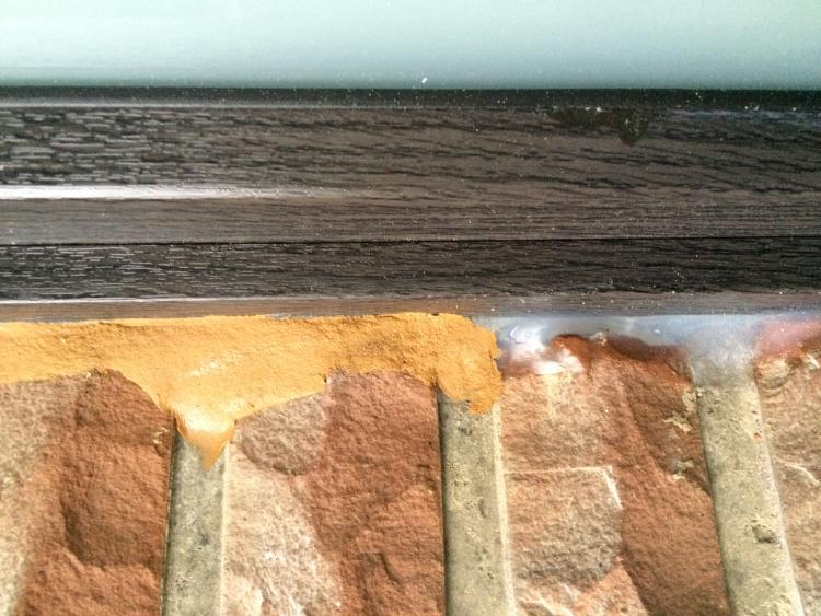

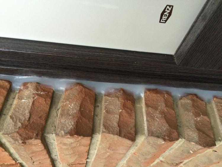

    Ich habe/musste neue Fenster/Haustür in meinen Haus einbauen lassen. Leider habe ich doch eine ganze Reihe von Mängeln und Problemen mit der Beauftragten Firma, aber ein Problem würde ich gern teilen um mal zu hören wie es evtl. alternativ zu lösen wäre.
    Die Fenster sind von außen Eiche dunkel, und die Fassade ist "rot" verklinkert. Aber ich füge auch Fotos bei.

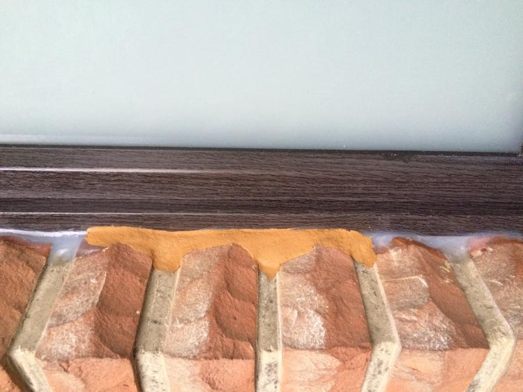

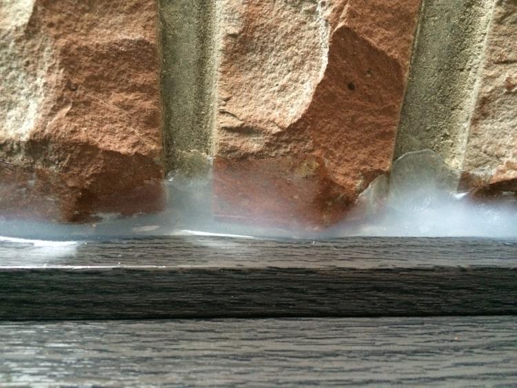

    Die beauftragte Firma ist auf die Idee gekommen, den Anschluss außen mit Transparenten Silikon herzustellen! Das Ergebnis ist auf den Fotos zu sehen. Jetzt wurde ein Fugentechniker hinzugezogen der ein Musterstück gemacht hat, und er hat Glück das ich nicht Zuhause war ... siehe Foto.
    Sagt mir bitte mal eure Meinung wie das hätte "besser" gelöst werden können? Ich bin ja der Meinung das Silikon da nix zu Suchen hat, und das Mörtel hätte verwendet werden müssen.
    Und bekommt man das Silikon wieder von den Steinen runter?
    Danke für eure Unterstützung.

    Jaja - aber für einen simplen Türwechsel brauchts ja keinen mit Ahnung. :mauer
    Mörtel hat da gar nix zu suchen.
    Und wenn man als Auftraggeber nichts festlegt, sondern dem Handwerker telepatische Fähigkeiten einschl. selbst in SF-Geschichten verbotener Gedankenausforschung zwecks Feststellung des optischen Ziels andichtet, dann kommt sowas dabei raus.
    Wenn denn das Silikon aussen nicht dampfdruckdichter als innen ist, ist gegen die Ausführung mit dem transparent-milchigen Pampenkram nix zu sagen.
    Wer mehr will, muss mehr vereinbaren! Nix vereinbart, nix Anspruch.

    Hallo MW, ich weiß leider nicht, ob das mit dem Silikon so in Ordnung ist. Was ich Dir sagen kann, ist dass das bei mir bis vor wenigen Wochen -da wurden meine Fenster getauscht, und auch ich habe jede Menge Ärger und sehe Fehler- genauso war. Das Silikon war bei mir am Haus (ebenfalls Klinkerfassade, ebenfalls Holzfenster) an dieser Stelle 25 Jahre lang. Zu Schäden hat es soweit ich das beurteilen kann nicht geführt, die entfernten Rahmen und auch das Mauerwerk waren ohne Schäden.
    Jetzt ist es bei mir so gelöst, dass ein Kompriband und sonst nichts außen verwendet wurde. Das sieht man auch an einigen Fenstern und das macht mich nicht besonders glücklich, denn ich befürchte, dass das der Witterung nicht stand hält, Vögel daran rumpicken könnten etc. Das Kompriband verwendet werden würde war zwar so festgelegt, aber dass es -an manchen Fenstern- so stark sichtbar (fast ein cm unter dem Fenster) sein würde, wusste ich nicht. Vielleicht haben sie dort auch die Fenster falsch gesetzt, denn es ist wie gesagt nicht bei allen Fenstern so. Ich überlege jetzt, da noch Abdeckleisten drüber zu machen, aber mal sehen, ob der Kundendienst der Firma sich mal blicken lässt.

    Das schon, ist aber Fisselarbeit.

    Ob sich das Silikon rückstandsfrei entfernen lässt, kann keiner sagen. Das kann man nur testen, da hier keiner weiß, welches genaue Material verwandt wurde und wie sich Silikonöle u.ä. auf Stein und Mörtel ausgewirkt haben.

    Also bei mir war das Zeug ja jetzt lange dran, und es ging wohl problemlos runter. Man sieht aber, wo es war, ganz einfach, weil der Stein dort jetzt heller ist. Das dürfte aber eine witterungstypische Sache sein, da unter dem Silikon der Klinker ja nicht der Witterung ausgesetzt war. Was ich nicht kenne, ist natürlich die Zusammensetzung des bei mir und bei Dir verwendeten Silikons und mögliche Unterschiede.

    bitte kein silikon ,hier sollten hochwertige polymere eingesetzt werden ,silikon kann man in körperteile einpflanzen aber nicht hier

    Und sowas schimpft sich "Fensterbauer", hier hätte man einfach Kompriband auf den Klinker kleben müssen, den Klinker als Anschlag nehmen und fertig - Stattdessen sone hässliche Silikonfuge zu ziehen, dafür gehört schon eine gehörige Portion "Sachverstand". :)

    Eine besandete Fuge ,hätte das Ergebnis zufriedenstellend ausfallen lassen.

    Das einzige, was hier zum Erfolg geführt hätte, wäre eine Beratung gewesen, dass bei diesen bossierten Verblendern nur eine sichtbare offene Fuge mit zurückgesetztem Kompriband funktioniert hätte.
