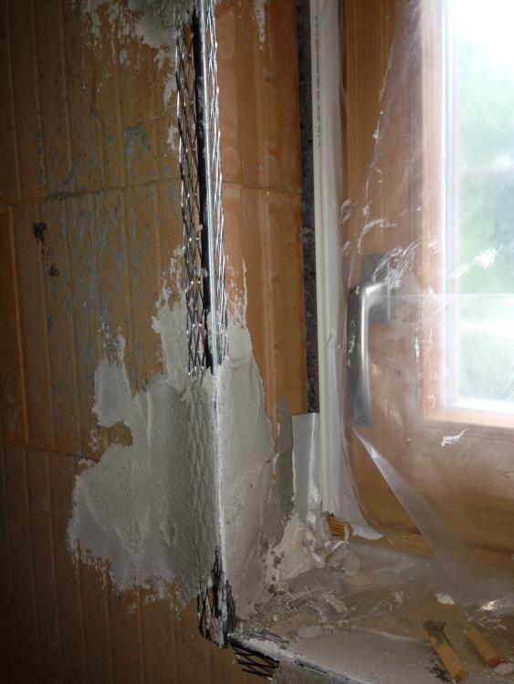

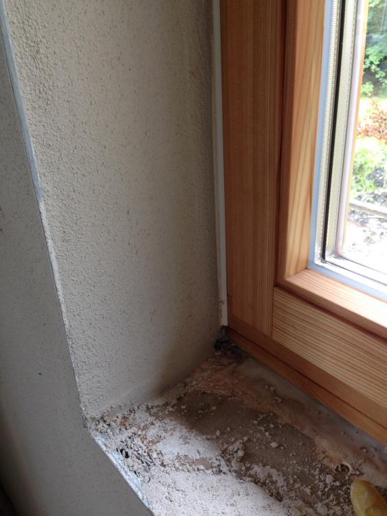

    Liebe Experten,
    Ich habe eine dringende Frage zum Einbau unserer Holzfenster im Neubau:
    Wände sind 36 er Poroton T08, Fenster aus Holz, dreifach verglast. Sie Fenster wurden mit Fensterschrauben befestigt und eingeschäumt. Momentan wird verputzt und ich bin nicht sicher, ob die Abdichtung ordentlich erfolgte. Es würden lediglich an den unteren Kanten Dichtbänder angebracht. Seitlich wurden weiße Gummilippen an den Fensterrahmen angeklebt, die aber nicht den PU Schaum überdecken. Anschließend wurde verputzt; der Rand der Gummilippen bleibt sichtbar. Wie erfolgt hier denn die Dampfsperre? Mein GU hat mir RAL Montage zugesichert.

    Mittlerweile glaube ich, dass es sich um APU Leisten handelt. Diese sind aber nicht ringsum angebracht sondern nur seitlich und oben. Wieso?
    Sind die Klebestreifen auf geölten Holzfenstern denn dauerhaft dicht?
    Kann eine RAL Montage eigentlich vom Verputzer erfolgen?

    Dann nimm Dir ganz schnell einen eigenen Sachverstand an Deine Seite,
    Ob die Leiten gehen, muss Dir der BU über die Zulassung belegen können.
    Ich sehe aber ganz andere Probleme:
    Keine Klotzung unten erkennbar
    keine luftdichte Ebene unten
    luftdichter Anschluß im Bereich der Banknut nicht mehr herstellbar
    was ist mit aussen?

    Vielen Dank, habe mittlerweile auch die Prüfzertifikate der 3ks Leisten T-Fal 3765.
    Der Anschluss unten macht mir aber auch etwas Sorgen.
    Was genau ist denn die Klotzung?
    Ich habe den GU heute bereits darum gebeten, die Anschlüsse unten zu prüfen. Auf einem meiner Bilder ist dort nicht ganz deutlich, ob das Dichtband schließt.
