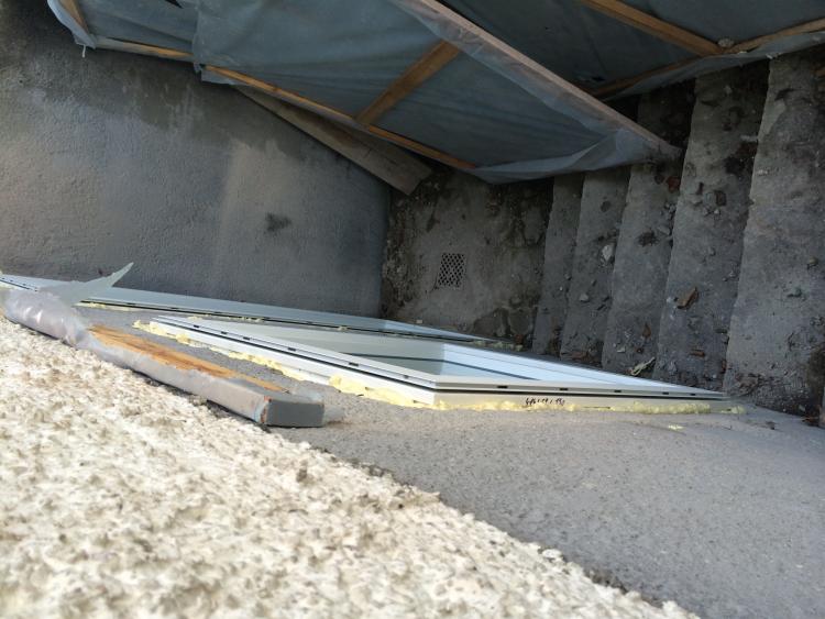

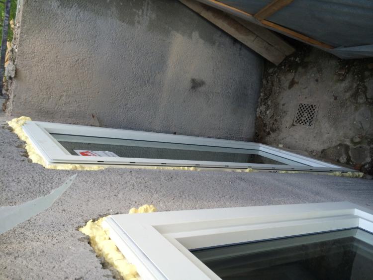

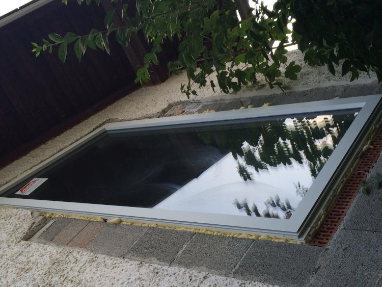

Diskutiere Fenstereinbau im Sanierung konkret Forum im Bereich Altbau; Hallo, was sagt ihr dazu? Ist das normal das einige Fenster über die Fassade 3-4cm drüberstehen? Danke für eure Meinung LG

    laut Fensteranbieter haben wir eine RAL Montage und es kommt später noch ein Vollwärmeschutz drauf...

    Ist das rote unter den Fenstern eine dezentrale Wohnraumlüftung???
  5. #5 andreas2906, 18.07.2014
    andreas2906
    andreas2906
    12.04.2012
    602
    IT-Systemelektroniker
    Dresden

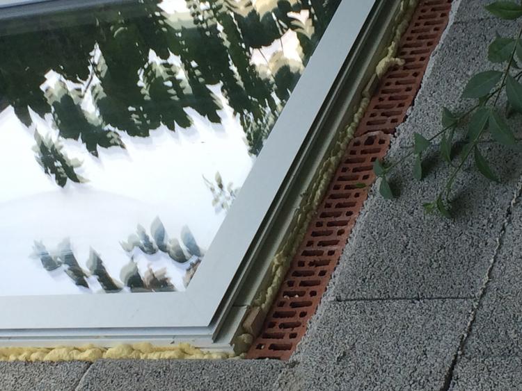

    Was ist das denn für eine Reste-Sanierung?
    Das Haus steht ja wohl schon ein paar Jahre, da ist ja dreckiger Putz zu erkennen...
    Waren da vorher schon Fenster drinne oder wurden mal eben Löcher in die Wände geschnitten?
    Sind die grauen Steine ergo das original Mauerwerk oder is das wie der rote Murks auch mal so eben bei gearbeitet worden?
    Und bei der Menge Schaum, kannst eine RAL-Montage getrost vergessen...
    Alles raus, auch das rote Zeug und ordentlich nochmal neu.

    das Haus ist ein Altbestand, wir haben einige Fenster vergrößtert bzw komplett neu ausgeschnitten, ohne Stürze zu verwenden, laut mündlicher Absprache mit Statiker war das ok. habe schön langsam Bauchweh... :-(
    die grauen Steine sind nicht das ursprüngliche Mauerwerk, hier haben wir ein größeres Fenster mit Betonzeigel verkleinert...
    Glattstrich wurde uns gesagt dass wir nicht wirklich brauchen, ich schicke nochmal ein Beispiel, damit ihr wisst wie manche Fenster vorbereitet sind für den Einbau...
    Inzwischen haben wir die Baustelle gestoppt...
    Ich bedanke mich für eure Mühe und eure weiteren schnellen Antworten...

    Da fehlt auf jeden Fall das Kompriband aussen was für Schlagregen Dichtheit sorgt und Innen sicher dann auch die Folie für Luftdichtheit die von Fenster an Mauerwerk angebunden wird und luftdicht verklebt wurde. Also Schaum ist ja Ok aber zwischen beiden genannten Maßnahmen. Und Kein Sturz drüber? Prost Mahlzeit. Das sieht mir aus wie Keller oder Suterrain oder? Da liegt noch was drüber. DIe Fenster sollen ja nicht die Steine darüber halten. Also ein Sturz sollte da defenitiv rein bin ich der Meinung.

    Werter Elektriker, halt doch einfach die Finger still, wenn DU keine Ahnung hast!
    Auf die Fassade muss ja noch was drauf, vermutlich ein WDVS, und in dem Zuge wird die Schlagregendichte hergestellt!
    Ob da ein statisch berechneter Sturz, ein Falchsturz zum Abfangen der reinen Mauerwerkslast oder gar nichts erforderlich ist, kann man nur an Hand der Unterlagen sagen.
