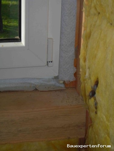

    Hallo Forum!
    Ich habe mein Dach saniert und 4 Gaumen aufsetzen lassen. Dort wurden dann Fenster (eher schlecht als recht) eingebaut,
    Motgen (Montag) kommt die Fensterfirma zm 2. Mal und muss nacharbeiten. Jetzt habe ich noch ein paar Fragen, die noch schnell geklärt werden müssen (aufn letzten Drücker, wie immer :-) )
    Es hanelt sich, wie siherliche bereits vermutet um ein Holzständerwerk.
    Der aufbei bei dem Fensterinbau ist doch wie folgt:
    1. Feuchtigkeitssperre von außen
    2. Fesnter vollflächig eingeschäumt
    3. Dichtband nach innen
    Zu 1: Ist bei mir nicht verbaut worden. Vor dem Einbaurahmen ist verschiefert worden. Reicht das?
    Zu 2: Teilweise nicht eingeschäumt, daß soll morgen beseitigt werden. Muß volflächig von innen nach außen ausgeschäumt werden oder reich "ein bißchen" schaum?
    Zu 3: siehe Foto, is das so ok? Die Ecken sind nicht überlappend mit folie verklbt und duch das loch auf dem Foto kommt z.B. der Schaum durch!?

    Doch.
    zu 1: nein
    zu 2: nein
    zu 3: nein.
    Gruß! khr

    Hallo KHR !
    Danke für die Antwort.
    kannst du mir ggf. eine DIN-Norm o.ä geben um bei dem Fenterbauer argumentieren zu können?
    Der Sagt mir, das sei alles richtig so!?
    Kannst du ggf. erläutern was anders sein müßte??

    Hallo Forum!
    Ich hab mir nun mehrmals die Seite http://www.khries.de/ durchgelesen und sogar was verstanden :biggthumpup: (als Leihe nicht immer so einfach).
    Ich habe mich entschieden, etwas gegen den anscheinend mangelhaften Fenstereinbau zu unternehmen und habe noch ein paar generelle und evtl ein paar spezielle Fragen.
    Situationsbeschreibung
    - Siehe mein erster Beitrag
    - Einbau laut Angebot des Fensterbauers nach EnEV
    Mängel:
    - Außen hätte ein Wind- und Regendichter Anschluss zwischen Fenster und Baukörper
    stattfinden müssen
    - Montageschaum ist nur noch nach schriftlicher Genehmigung des Bauherren zu
    verwenden (? ist das auch in der EnEV geregelt? Worauf kann ich mir ggf. sonst
    berufen?)
    - Anschlussfuge hätte vollständig ausgefüllt werden müssen, auch unterhalb des Fensters
    (? Der Installateur sagt, daß dort die Fensterbank hingerürt und nachträglich isoliert
    werden muß, stimmt das? )
    - Innen ist kein Luftdichter Anschluss, da ja z.B. der Montageschum sichtbar ist
    Sind diese Schlussfolgerungen richtig?
    Kann ich mich so auf die EnEv berufen, auch in anbetracht des Dichtstoffes (Montageschaum)?
    Wie ist ein sinnvolles Vorgehen, der Monteur sagt, es sei alles richtig eingebaut.
    Rechtsanwalt, Gutachter, ...? Bin da noch sehr unerfahren :o ...

    Außer Gutachter ...
    ... fällt mir da auch nix ein :konfusius
