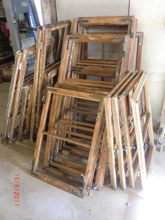

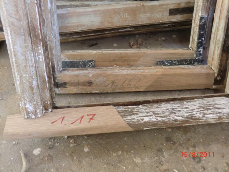

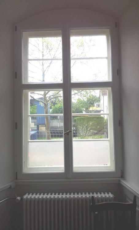

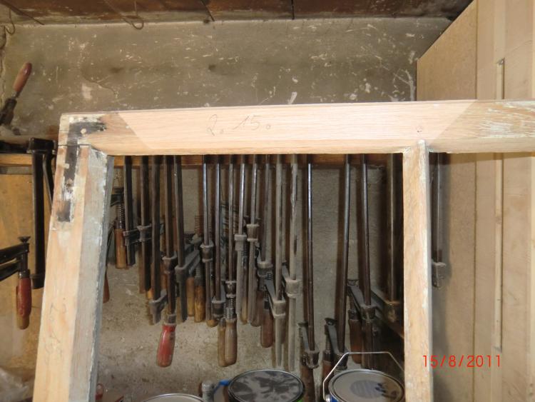

    wenn eine Glasebene dichter werden soll, dann in der Regel innen.
    Am Rande: ich habe sowas schon bei einigen Projekten betreut. Historische Fenster sind ein bisschen mein Steckenpferd.
    zwei Bilder vom letzten Projekt einer Fenstersanierung mit neuen Innenfenstern:
