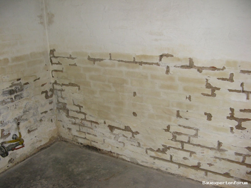

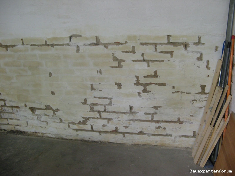

    Hallo vor ca. 1 Jahr haben wir uns ein EFH Baujahr 1951 gekauft. Leider gibt es im Keller
    diverse Stellen die feucht sind. Auch kommt es zu Salzausblühungen. Die Höhe der Durchfeuchtung
    im Mauerwerk ist in allen Kellerräumen gleich. Siehe Fotos. Der Putz platzt vorzugsweise im
    Fugenbereich ab. Teilweise läßt sich die Fuge mit den Finger entfernen. Die Löcher in der Fuge
    sind ca. 3-4 cm tief. Der Boden ist soweit trocken, jedenfalls bilden sich keine feuchten Stellen
    im Bodenbereich. Der Keller ist gut durchlüftet. Alte Metallkellerfenster mit einfach Verglasung.
    Nun meine Fragen:
    1. Woran liegt es, dass die Wände im Keller "nur" in diesem Teilstück feucht werden?
    2. Handelt es sich hier um aufsteigende Feuchtigkeit, oder drückt das Wasser von der Seite?
    Welche Sperre ist defekt?
    3. Wie bekommt man den Keller am einfachsten trocken? Und wie merke ich das die Wände auch wirklich trocken sind?
    4. Gibt es ein Mittel gegen die Salzausblühungen?
    5. Sollte man die Fugen ca. 4 cm auskratzen und anschließend neu verfugen? Wenn ja mit welchem Fugenmörtel?
    6. Mit welchen Sanierungsmaßnahmen sollte man beginnen?
    7. Sollte man hier einen Bausachverständigen einschalten?
    Würde mich sehr freuen ein paar Lösungsvorschläge von Ihnen zu erhalten.

    Keller einfach trocken bekommen: gibt es nicht. Ich würde nicht an irgendwelchen kosmetischen Dingen rumkratzen, bevor ich nicht die Ursache gefunden und abgestellt habe. Dies wiederum kann nur jemand tun, der sich auskennt und mal bei dir vor Ort gucken kommt.

    also ich schreibe dir hier einfach mal was ich denke.
    Auch ich habe ein Haus Bj. 1937 gekauft und die Kellerwände waren feucht.
    So nun ging es daran, die Ursache des Problems zu finden.
    1. Steigt bei uns das Grundwasser an den Wänden empor?
    2. Versickert das Wasser nicht gut und bleibt es stehen?
    3. Ist die Feuchtigkeit eine "Erdfeuchte", die durch durchnässtes Erdreicher kommt?
    Es wird dir wohl oder übel nichts übrigbleiben und den Keller einmal rundherumn aufzugraben und zu schauen wo das Wasser herkommt.
    Wenn es das Grundwasser ist und es von unten drückt, dann wirst du eine Horizontal- und Vertikalabdichtung (evtl. den Kellboden abdichten ?!) brauchen.
    Wann das Wasser nicht gut versickert würde ich unterhalb der Kellerplatte einen Drainung einbauen und nur eine vertikalabdichtung aufbringen.
    Bei Erdfeuchte ( so wars bei mir) hat eine Vertikalabdichtung gereicht.
    Wie sind wir nun bei uns auf diese Lösung gekommen.
    Ganz einfach. Als der Bagger den Keller ausgegraben hat fing es tagelang an zu regnen. Das Wasser ist in Bächen die Böschung heruntergkommen aber sofort im Erdreich versickert -> wir braune keine Drainung.
    Unser Keller ist jetzt trockener als vorher. Aber bei einem alten Haus wirst Du nie einen Keller bekommen ,der Neubaunievau hat.
    Ach ja nicht zu vergessen ist die Durchfeuchtung von innen! Was wirst du fragen, aber das ist auch ein wichtiger Punkt.
    Ist im Keller eine Waschmaschine, Sauna etc.?
    Das macht den Keller auch feucht.
    So ich hoffe ich konnte ein wenig helfen

    Hohe Kellerfeuchtigkeit im Sommer ist normal. Das liegt daran, dass warme Luft viel Feuchtigkeit enthalten kann. Im kalten Keller kühlt die Luft sich an Wänden und Boden ab, kann dann weniger Feuchtigkeit transportieren und diese lagert sich dort als Film ab. Im Sommer sollte man den Keller deshalb möglichst nicht lüften, sonst wird das dort immer feuchter. Wenn die Fenster halbwegs luftdicht sind, reicht das, neue Fenster werden da nichts spürbares bringen.
    Dass ein Keller im Winter trockener wird, ist auch normal. Dann kann man auch ruhig mal längere Zeit alle Fenster offen stehen lassen, um ihn weiter auszutrocknen.
    Die hier beschriebene Form der Feuchtigkeit hat aber nichts mit dem Schadensbild auf deinen Fotos zu tun. Da kommt noch von woanders her Wasser ...

    also das mit der Feuchtigkeit im Sommer stimmt. Bei uns waren aber diese Mäusegitterstahlfenster drinnen. Die sind total schlecht.
    Aber ich denke mal, bei den Fotos müsste man wissen wo die Oberkante des Grundstücks ist. Schaut der Keller aus dem Erdreich?

    Ganz genau! Ab Gehwegpatte oder Rasenkante nach unten ist der Mangel im Keller zu sehen.
    Der Keller ist also zur hälfte im Erdreich. Das ist Richtig!
