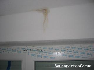

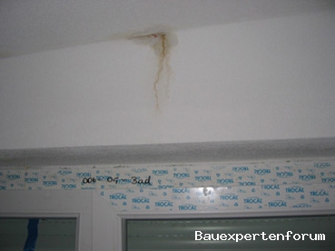

    ich hab in meinem Neubau ein Problem mit einer feuchten Stelle unter dem Pultdach, es sieht aus, als würde Wasser aus der Decke sickern. Deckenaufbau: Gipsfeinputz, Gipsplatte, Dampfbremse, 32cm Dämmung,...
    Die Stelle ist nicht ständig feucht, bei hohem Feuchtigkeitsgehalt im Haus (Estrich, Innenputz) kommt es wieder, sonst schaut es trocken aus.
    Für Kondenswasser schaut es aber komisch aus oder?
    In der Nähe der Stelle kommen die Solarleitungen vom Dach, das sollte aber natürlich dicht sein.
    Ich würde gerne wissen, worum es sich dabei handeln kann, könnt ihr mir bitte helfen?
    lg aus der Steiermark
    Stefan[​IMG][​IMG]

    Hallo sleitner,
    hängt es wirklich nur mit hohem Feuchtegehalt im Haus zusammen oder tritt es auch auf, wenn es regnet (evtl. auch zeitlich versetzt)?
    Und wie sieht es aus, könnte das auch mit fehlender Dämmung im Bereich der Solarleitung zusammenhängen? Dann wäre es u. U. Kondenswasser.
    Was mich jedoch ein wenig stutzig macht ist, daß das Wasser verschmutzt ist (braun). Oder täusche ich mich hier?

    Regen hatten wir schon länger nicht, aber durch den ständigen Nachtfrost hab ich tagsüber immer Tauwasser in der Regenrinne.
    Der Schutz schaut für mich irgendwie nach Rost aus, ev. vpn den Nägeln und Schrauben des Dachstuhls?

    Was mich stutzig macht ist die Tatsache, dass scheinbar nur an dieser einen Stelle die Feuchtigkeit so drastisch ist. Ich glaube nicht an Kondensationsfeuchte. Ich vermute, es ist ein punktueller massiver Einbruch von Wasser.

    - Das erste Autreten des Mangels war bereits, bevor die Solaranlage befüllt war, also kann ich eine Undichtigkeit der selben wohl ausschließen.
    - Flugschnee unter der Deckung halte ich ebenfalls für unwahrscheinlich, da wir nur sehr wenig Schnee hatten und außerdem ein Insektenschutzgitter montiert ist, also keine größeren Eintrittsflächen vorhanden sind.

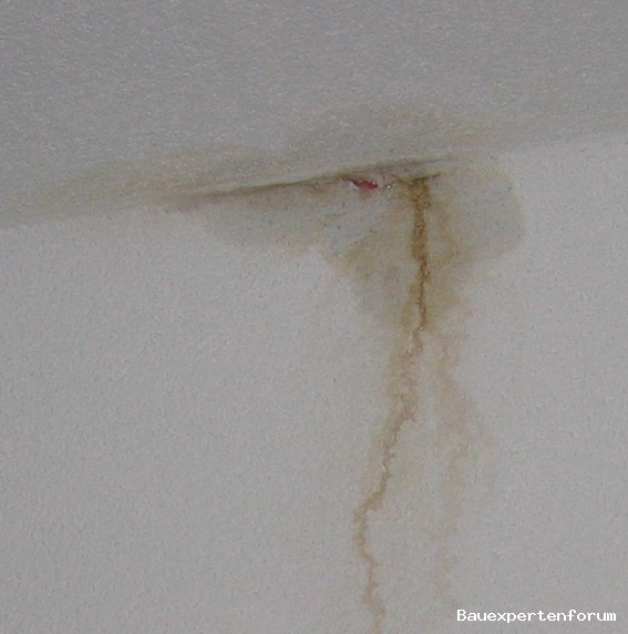

    - Am Foto kann man eine kleine rote Stelle sehen, das ist ein Stück vom Klebeband für die Dampfbremse, vielleicht ist die an dieser Stelle nicht sauber geklebt?
    - Mein Pultdach liegt um 45 Grad verdreht am Haus, d.h., ich habe keine gleich bleibende Traufenlinie sondern einen Punkt als tiefste Stelle, dieser Fleck ist nahe an diesem tiefsten Punkt, also dachte ich es könnt sich hier quasi das Kondenswasser wie in einem Trichter sammeln und an dieser Schwachstelle austreten?

    Der Fleck ist im Bad.
    An der gegenüberliegenden oder benachbarten Wand befindet sich das WC mit Spülkasten und Vorwandinstallation oder eine Leichtbauwand etc..
    Der Innenausbau mit luftdichter Ebene in der Baddecke ist nicht an das Rohr /die Rohre / die Wand angeschlossen.
    Dort entsteht außen unter der Dachhaut die Feuchte, wird in kalten Nächten zu Eis und läuft bei warmer Witterung als Rinnsal entlang der Dampfsperre bis zum tiefsten Punkt.

    - Der Fleck ist im Bad an der Außenwand (Liapor)
    - ca. 1,5 rechts vom Fleck befinden sich die Solarleitungen aufs Dach (hinter Gipsplatten versteckt), anschließend die Trennwand zur Toilette, dort ein WC mit verbautem Spülkasten (Ytong), wiederum an der Außenwand.
    Den Satz verstehe ich nicht: Der Innenausbau mit luftdichter Ebene in der Baddecke ist nicht an das Rohr /die Rohre / die Wand angeschlossen.
    Die Toilette ist noch nicht montiert, nur der Spülkasten in der Wand, auch sonst hab ich noch keine Armaturen außer einer im Keller, die Hauptwasserleitung ist aber schon angeschlossen und wird kurz aufgedreht, wenn ich im Keller Wasser hole, dann mach ich wieder zu (Installateur meint, das ist sicherer); die Leitungen wurden abgedrückt.
    Passt das noch zu obiger Wette?

    Die vorgesetzte Hohlraumwand isi ähnlich einem Kamin.
    Die Rohre haben Deckendurchbrüche vom Keller durch alle Feuchträume, WC , Küche und Bad und dann über Dach.
    Innenseitig ist dieser Durchgang durch die innere Dachdecke undicht. Die warme, feuchte Luft ihres Hauses und aller Feuchträume wird so in den Querschnitt des dachaufbaus "entlüftet".
    Dort entsteht zunächst Feuchte über dem Schacht, unter der dort kalten Dachkläche später, bei Nachtfrost, dann Eis und Schnee.
    Der erste Sonnenstrahl am Morgen führt dann zum Sturzbach.
    Das Schmelswasser läuft auf der inneren Folie bis zum tiefsten Punkt.
    Deshalb:
    öffnen Sie den Verkleidungsschacht um die Rohre!
    Prüfen und reparieren sie die dort fehlende oder unzureichende Abdichtung der Folie an den Rohren, ringsum!!!
    Ringsum sagt:
    auch hinter dem Rohr, in der Mauerwerksecke!!!
    Öffnen Sie NICHT die fotografierte Austrittstelle!
    Dort liegt die Ursache NICHT.
    Die braune Verfärbung stammt vermutlich von der oberseitigen Holzschalung, evtl. Holz-Werkstoffplatte?.
    Dann hat Diese schon einen schweren schaden - wetten ??!!??
