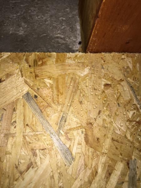

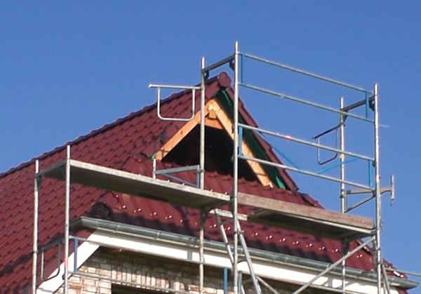

    Guten Abend,

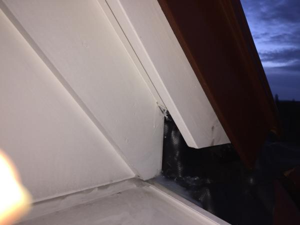

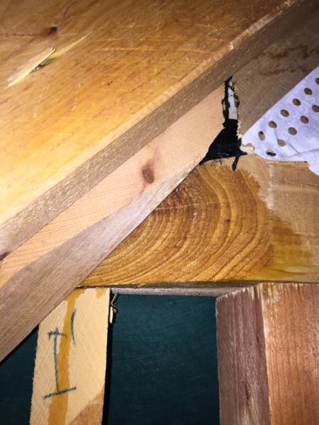

    Ich habe noch ein Problemchen ... - wenn man sich Bild 1 anschaut, dann sieht man, dass ich bei starken Regen/Schlagregen einige feuchte Stellen im Bereich der Giebelfenster habe. Ich habe ein paar weitere Fotos angehangen. Auf Foto 3 sieht man, wie der Dachdecker da so eine helle Dichtmasse auf das Bleiband? in der Zwischenzeit gespritzt hat. Nun habe ich nicht mehr so viel Feuchtigkeit, aber immer noch ein paar Tropfen bei starken Regen/Schlagregen. Kann es sein, dass eigentlich die grüne Dachfolie, auf Bild 4 zu sehen, hätte um das Holz der Auffettung bei den Giebelfenster umschlagen werden müssen - und vielleicht stattdessen aber abgeschnitten wurde?
      46,4 KB
      284
      43,8 KB
      246
      17,2 KB
      246
      36,4 KB
      240
