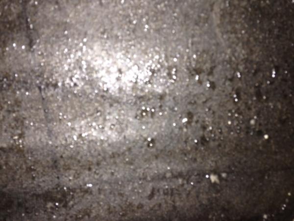

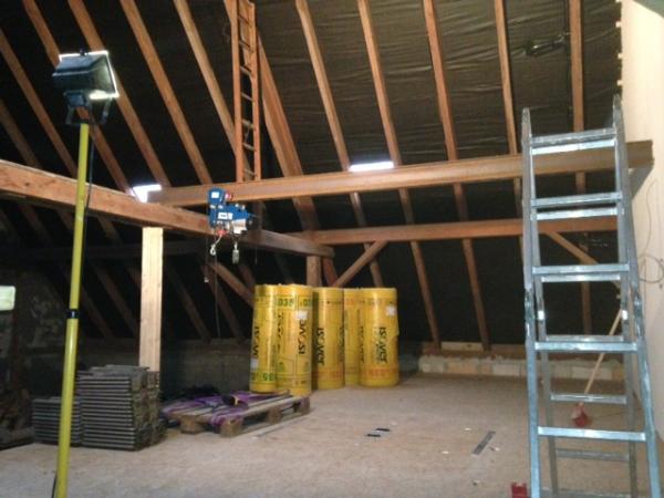

    Wir sind gerade am Sanieren unseres Hause Baujahr 1950 mit angrenzender Scheune, das heist Fassade mit Vollwärmeschutz, neue Fenster und natürlich auch das Dach dämmen. Also das volle Programm. Nun haben wir folgendes Problem: Seit ein paar Tagen haben wir Feuchtigkeit an der Unterseite der Unterspannbahn. Aber nur im ersten Sparrenfeld das direkt an der Gibelwand zu angrenzenden Scheune liegt.
    Zum Aufbau der Verschiedenen Bauteile:
    Giebelwand: Von Innen nach aussen: Putz,24er Hochlochziegel,160mm WDVS WLG32,Aussenputz
    Dach: Von Innen nach Aussen: Rigips(Noch nicht angebracht), Untersparrendämmung WLG35 60mm(Noch nicht angebracht), Isover Vario Duplex Km,
    100mm Isover Zkf1 WLG 35, 30mm Lüftungsebene, Buzi Unterspannbahn(Diffusions Dicht), Konterlattung,Beton Dachziegel Heidelberger.
    Der Dachfirst ist Belüftet. Die Unterspannbahn haben wir mit Latten an den Überlappungen aufgespreitz( ca. 4cm) für eine bessere Hinterlüftung.
    Unser Dachdecker hatte keine Bedenken bei dieser Konstruktion.

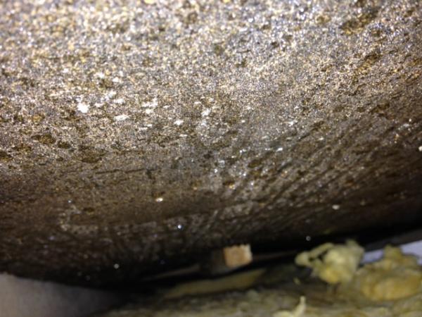

    Festgestellt haben wir die Feuchtigkeit bei einer letzten kontrolle bevor wir die Rigipsplatten montieren wollten, da uns die problematik mit der dichten
    Unterspannbahn bekannt war und die Temeraturen die letzten Tage um den Gefrierpunkt waren. Zudem hat sich auch Feuchtigkeit auch auf der Unterspannbahn im ersten Sparrenfeld in der Scheune zusehen.
    Wir haben erst vermutet die Feuchtigkeit kommt von der WDVS, da die vom Gipser Press an die Unterspannbahn verlegt wurde. Dieser meinte aber das es üblichwäre dieses Detail so zu lösen.
    Unser Dachdecker hat sich die ganze sache auch angeschaut und ist ebenso ratlos. Unser Energieberater (Bauingeneur) meint wir sollten das erste Sparrenfeld in der Scheune mit dämmen dann würde es funktionieren.Was haltet ihr davon?
    Wir hoffen ihr habt eine Idee woher es kommen kann und vielleicht auch wie wir es beheben können.
    Anbei habe ich noch ein paar Bilder
    Vielen Dank schonmal für euere Hilfe
    Grüße Markus und Meli

    Viele Ursachen denkbar:
    Fehlende Luftdichtheit der Dampfbremse, da viele problematische Anschlußpunkte an Pfetten und Stielen vorhanden sind. Außerdem war der Verputz noch nicht abgeschlossen, z.B. an den KS-Steinen im Bereich der Fußpfette und offenbar an der linken Außenwand ( siehe Bild 6 ).
    Die Isover Vario Duplex KM hat für den winterlichen DG-Ausbau keinen ausreichenden sd-Sperrwert, wenn noch zu viel Ausbaufeuchte vorhanden sein sollte. Deswegen hat Isover ja auch die XTRA Safe seit Anfang des Jahres auf den Markt gebracht.
    Kann Feuchte auch aus der angrenzenden Scheune in das gedämmte Dach strömen? Besteht ein Luftverbund zur Scheune im Bereich der Sparrenlage.
    Dass die Unterspannbahn diffusuionsdicht ist, ist nicht so gut, zumal wenn dort jetzt schon so viel Feuchte vorhanden ist, in die Dämmung abtropft und in Zukunft womöglich hin und her vagabundiert.
    Hinterlüftung kann nur dann funktioieren, wenn eine Luftzirkulation von der Traufe bis zum First stattfindet. Das wird an der Traufe problematisch sein.
    Die gelante Unterparrendämmung mit 60 mm verstößt bei Zwischensparrendämmung von nur 100 mm gegen die 20 % Faustregel. Der Dämmaufbau müßte daher eh gerechnet werden.
    Fachmann vor Ort hinzuziehen. Gegebenenfalls einen BDT mit Nebelmaschine durchführen.

    Aufgrund der geschilderten Situation würde ich als wahrscheinlichste Ursache "Flankendiffusion" vermuten, in Verbindung mit der dichten Unterspannbahn, möglicherweise überlagert durch die von Eric angesprochene Geschichte....
    http://www.wissenwiki.de/Datei:BPhys_GD_1_09_Dachschn.Flankendiffusion-01.jpg
    Aber warum diffusionsdichte Unterspannbahn?
    Haben Sie eine Hinterlüftung geplant? Und wenn ja: haben Sie diese auch gebaut?

    Hallo an alle
    Vielen dank schonmal für die vielen Antworten.

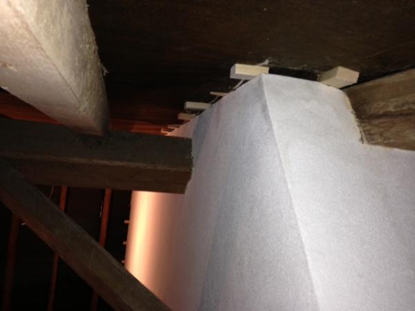

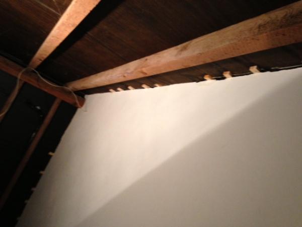

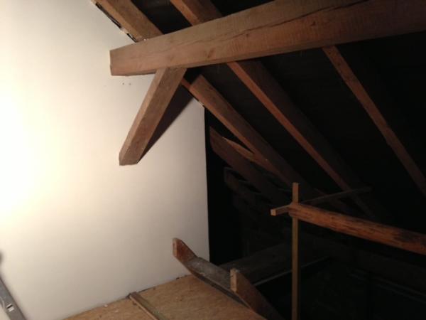

    @Eric: Die auf Bild 6 zu sehende Mauern werden nicht Verputzt, genauso das Dach nicht gedämmt da es die Scheune ist und diese nur
    als Lagerraum genutzt wird. Zu Luftfeuchte: Wir Haben im Moment zwischen 35 und 40% Luftfeuchte bei 27Grad Raum
    temperatur und im Unbeheitzten Spitzboden sind es 50-60% Luftfeuchtigkeit und ca. 16 Grad. Zum Luftvebund zwischen
    Scheune und Haus würde ich Sagen ist kein direkter Luftverbund vorhanden. Da die Giebelmauer direkt unter den Sparren
    anschließt und die Wärmedämmung bis unter die Unterspannbahn reicht. Die Unterspannbahn wiederum ist von oben mit einer
    Dachlatte auf die Sparren genagelt. Zu belüftung: Wir haben die Unterspannbahn an den Überlappungen mit Hölzer aufgespannt
    so das genug Luft Zirkulieren kann. Da der First Belüftet ist meinte unser Dachdecker das es ausreichen wäre.
    Die geplante Untersparrendämmung hat unser Energieberater uns so vorgegeben, steht auch so in unserem Energiepass.
    Lieg bei der Belüftung eurermeinung nach ein fehler vor bzw. was können wir noch tun zu besseren Belüftung?
    @Alfons Fischer:Was können wir gegen die Flankendiffusion tun, Kann man überhaupt was dagegen tun?
    Welche möglichkeit gibt es noch zu besseren Hinterlüftung? Habt ihr noch ne Idee

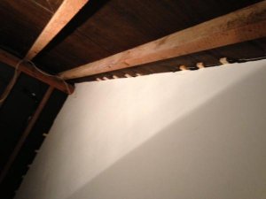

    Wat machen die Bretter da auf der Mauer?
  7. Visitor82
    Visitor82
    17. November 2013
    32
    Schreiner
    Stuttgart
    Das mit den Bretter war ein versuch der Belüftung des zwischenraumes zwischen WDVS und Unterspannbahn, da hier auch feuchtigkeit entstanden ist und mein Dachdecker meinte daß das eventuell eine ursache für die Feuchtigkeit wäre

    Kondensatausfall in der Scheune haben wir je nach Temperatur direkt am ersten sparrenfeld der Gibelwand. Richtig! Das Haus ist komplett
    Gedämmt worden inklusive spitzboden(siehe Bild) Die Dampfbremsfolie wurde Luftdicht an der Kompletten Dachschräge Von Traufe
    bis First verlegt an den Mauern mit Isover Doublefit verklebt, Stöße untereinander mit Vario KB1 und Multitape verklebt. Zusätzlich wurde eine Dampfbremsfolie an der Obersten Geschoßdecke (zum Spitzboden hin) auch mit einer Dampfbremfolie(Isover Vario KB) an alle angrenzenden Bauteile angeschlossen. Zudem wurde eine Gedämmte Bodentreppe in das System integriert (Ich glaube Luftdichtheit D3 oder D4)
    Der Energieberater mient wir sollten in der Scheuer das erste Sparrenfeld dämmen und mit Dampfbremsfolie versehen. Was uns heute auch aufgefallen ist, ist das auch das Sparrenfeld das an einer mittelwand angrenzt(also von beiden seiten beheizt ist) auch feuchtigkeit aufweist :cry .Unser Dachdecker war der Meinung das der Anschluß des WDVS an der Scheunenseit ausschlaggeber sei. Er kommt aber am Mittwoch nochmal vorbei.
    Das mit der Belüftung an der Traufe hat er auch gesagt, hätten wir ja mit der öffnung der Unterspannbahn gelöst.(Ist ca nach jedem Meter über die Komplette Sparrenlänge geöffnet. Man spührt auch wenn man die Folie aufschneidet und hinter die Dämmung fasst einen leichten Luftzug.
    Leider wurde die USB bei der letzten Dachsanierung (Mitte der 90er) eingebaut.
    Vom Energieberater wurde nur gesagt das man mit der Dämmung nich press an die USB fahre darf.
    Nach einer zeichnung schaue ich mal.
    Gibt es einen Lösungsansatz was wir noch tun könnten. natürlich unverbindlich
