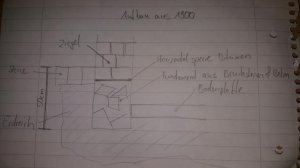

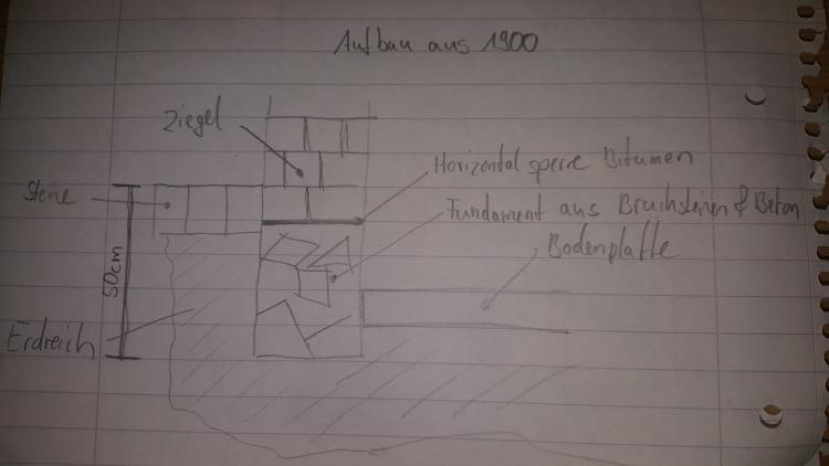

    Hallo liebe Gemeinde,
    ich habe mich hier im Forum angemeldet, da ich ein Altbau von meiner Großmutter übernommen habe und es das ein oder andere zu tun gibt :)
    Die erste Baustelle befindet sich im Erdgeschoss / Keller (Bodenplatte etwa 30 cm unter Erdreich), da dort etwas Feuchtigkeit durch die Wand zieht. Diese Wand war die letzten 20 Jahre folgender Maßen verkleidet:
    Putz, Heraklithplatten, Sandwichplatte aus Styropor und Rigips, Fliesen. Im unteren Bereich war die Wand auf-gequollen, da die Feuchtigkeit nirgends hin konnte. Ich habe die Wand jetzt erstmal bis aufs Mauerwerk frei gelegt und an einer kleine Stelle auch den Boden raus gemacht, um zu schauen was sich dort drunter befindet und wie tief das Fundament überhaupt geht. Keine Sorge, nur eine ganz kleine Stelle :)
    Folgender Aufbau ist vorhanden: Fundament aus Beton und Bruchsteinen (50cm tief), Horizontalsperre, darauf Ziegelsteine. Die Bodenplatte befindet sich etwa 20 cm unterhalb der Horizontalsperre.
    Aufbau siehe Abbildung (Hoffe man erkennt alles :D):
    Logischer Weise zieht die Feuchtigkeit unterhalb der Sperre nach Innen. Im Sommer gibt es auch noch das Problem, das sich auf dem Boden sehr viel Kondensat niederschlägt.
    Die Frage ist nun was man sinnvoller Weise macht, um das Ganze in den Griff zu bekommen. Mir macht das "nicht so tiefe Fundament" etwas Sorgen und ich möchte da eigentlich ungern etwas frei buddeln :)
    Ich freue mich über Ratschläge.

    Endlich mal jemand mit einer vernünftigen Skizze und einer Schilderung die man versteht.
    Freibuddeln:
    willst du nicht, würde aber zumindest durch das anbringen einer Abdichtung vertikal und einer Drainage eines deiner Probleme lösen.
    Vorausgesetzt, dass Wasser drückt nicht auch noch von unten.
    Kondensat:
    Randbedingungen sind wichtig. Ist das "nur" ein Keller oder ein bewohntes Geschoss?
    Bei Keller.
    Wird der im Sommer gelüftet? Dadurch würde sich das Kondensat erklären.
    Bei Wohnen.
    Gößere Sanierung notwendig mit Dämmung, etc. pp
    Ich warte jetzt mal auf deine Angaben zur Nutzung des Bereichs.
    Davon würde ich es abhängig machen wie groß der Aufwand sein sollte.
    Keller= niedrig
    Wohnen = hoch

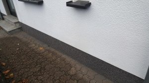

    Hier noch paar Bilder zur besseren Erklärung:

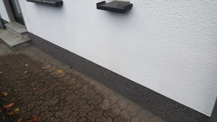

    Außenwand:
    Wenn ich auf den Putz klopfe, merke ich das dieser vereinzelt lose ist. Insgesamt macht der Putz aber noch einen guten Eindruck (meine Meinung).

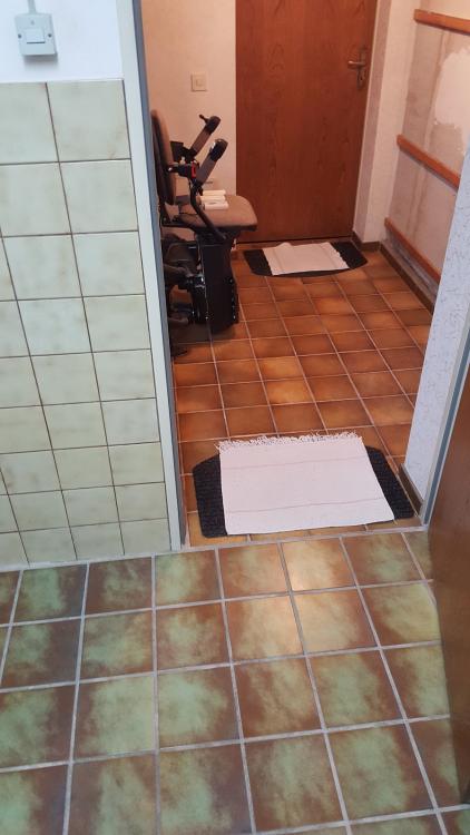

    Blick vom Problemraum (Waschküche) in den Flur:
    Kondensat auf der gesamten Ebene.

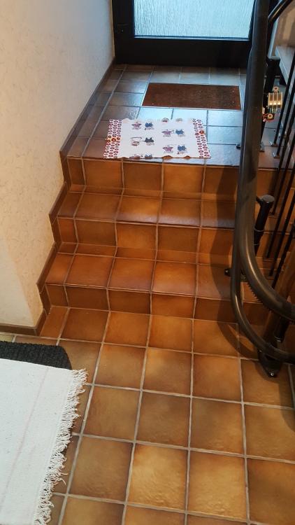

    Blick vom Flur zur Haustüre:
    Ein riesen Betonklotz :D

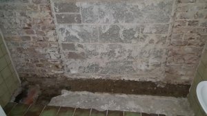

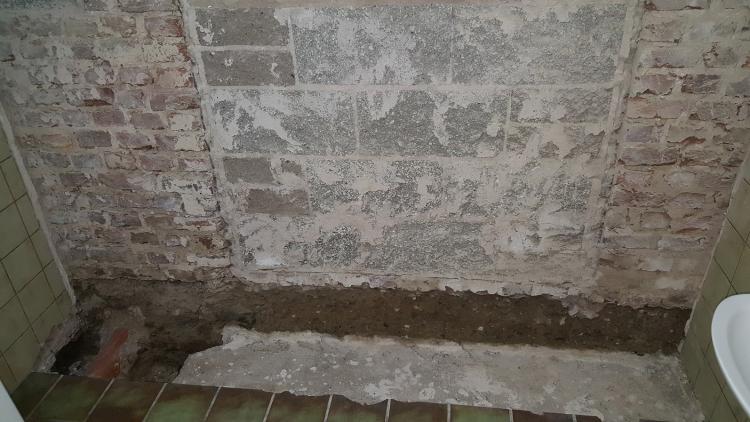

    Innenwand (Waschküche):
    Dort befand sich anscheinend mal ein Durchgang. Die Sperre ist aber auch in diesem Bereich wieder rein gekommen. Man sieht schön bis wohin die Feuchtigkeit steigt.

    Das sollte doch die Problematik mit dem Kondensat erledigen?
    Eigentlich ja, aber ich verstehe noch nicht ganz wie im Sommer Kondensat auf dem Boden ausfallen kann, wenn nur gelegentlich gelüftet wird.
    Im Sommer lüften= feuchte Luft von außen, trifft auf eine zu kalte Oberfläche und Kondensat fällt aus. Wie bei einer Flasche aus dem Kühlschrank.
    Bei einer "hin und wieder" Lüftung kann aber auch keine Feuchtigkeit hereinkommen.
