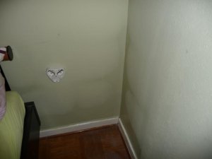

    hoffe ich bin mit meinem Beitrag im richtigen Forumsbereich.
    Wir besitzen ein freistehendes verklinkertes Zweifamilien-Haus aus den 60ern.
    Im Sommer 2015 wurde das Dach durch einen Fachbetrieb neu gedeckt und gedämmt (Glaswolle/Gutex-Platten).
    Seit Mai diesen Jahres wird nur das 1.OG bewohnt und das EG saniert/renoviert.

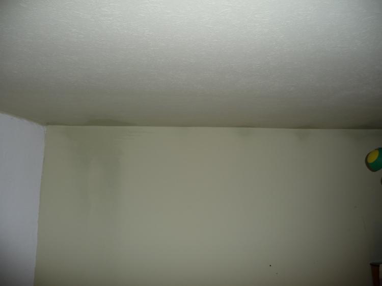

    Wir (2 Erwachsene, 1 Kleinkind) schlafen seit einigen Wochen gemeinsam in einem Schlafzimmer im 1.OG, welches an einer Aussenwand-Hausecke Nordseite liegt. Es sind in den letzten Wochen nach starkem Regen 2x Feuchteflecken auf der Tapete in der Aussenwandecke aufgetreten, die nach 1 Tag auch schon wieder optisch weggetrocknet sind (s.Fotos, 1 Bild ist leider nach links verdreht, der weiße Bereich ist die Decke).
    Die restlichen Räume in der Wohnung und auch der darunterliegende Raum im EG erscheinen unauffällig.
    Der Dachdecker war vor Ort und hat Dach und Regenrinne geprüft und für in Ordnung befunden.
    Es verläuft dort keine Wasserleitung.
    Der Klinker zeigt keinen Schaden und liegt ein Stück unter Dachüberstand.
    Ein Messgerät für Wandfeuchte zeigte keine feuchten Wände an, aber die Aussenwände fühlen sich kalt an.
    Ein Aufstellgerät von Haus und Grund zeigt Temperatur und Luftfeuchte an, die lt. Info auf dem Gerät in der Heizperiode ok sind.
    Es wird täglich mehrfach kurz gelüftet und ansonsten geheizt.
    Mittlerweile riecht es modrig in dem Zimmer. Die Tapete zeigte nun in der unteren Ecke und über der Fußleiste Schimmelflecken. Die Tapete haben wir an diesen Stellen entfernt, aber der modrige Geruch bleibt.
    Wir sind momentan etwas ratlos. Kann es sein, dass Doppelverglasung, gedämmte Rollädenkästen und gedämmtes Dach zuviel für ein Gebäude sind und sich an der kalten Aussenwand Innenraumfeuchte sammelt?
    Hier wäre vielleicht eine Messung der Wandtemperatur sinnvoll.
    Ist sie nur um die 15°C warm, dann könnte Kondensat auf der Wand ausfallen.
    Aber da ihr die Feuchte gemessen habt und auch regelmässig lüftet, würde ich auf Wasser von außen tippen.
    Da der Dachdecker der letzte war, der außen tätig wurde, würde ich mal die Leiter nehmen
    und mir das Dach ein wenig näher ansehen. Ein Dach ist ja auch mehr wie eine Regenrinne.
    Vielleicht auch mal ein wenig Putz an der feuchten Stelle wegmachen und nachsehen wie
    das Mauerwerk dahinter aussieht.

    Wie sieht denn die innere Luftdichtigheitsebene aus?
    Ich würde auch vermuten, das das von Dach kommt , evtl undichter Wandanschluß/ Übergang , gerissene Ziegel ,
    oder "Idiotisch" ausgeführte Verblechung .
    Oder eben Kondenswasser von innen, wenn du eine def Wasserleitung ausschließen kannst.

    Hallo nochmal,
    wir konnten der Sache bisher nicht auf die Spur kommen.
    Die auf den Bildern sichtbaren Flecken sind bisher nicht noch einmal aufgetreten. Allerdings hatten wir mittlerweile auch die Tapete an diesen Stellen entfernt und den Bereich mit 70%igem Alkohol behandelt. Und beim Lüften noch einen Ventilator laufen lassen. Es wurde kurz besser. Aber dann kam der Geruch wieder auf. Mal schlimmer, mal besser. Wir haben fast den Eindruck der Geruch kommt vom Boden (PVC auf alten Holzdielen). In einer Ecke haben wir den PVC angehoben. Darunter sieht es auf den ersten Blick ok aus.
    Nun überlegen wir uns professionelle Hilfe zu holen. Ist hier eher ein Baubiologe IBR mit Schwerpunkt Schimmelschäden oder ein zertifizierter Bausachverständiger (freier Sachverständiger für Schäden an Gebäuden) zurate zu ziehen? Was würdet ihr uns empfehlen?

    Die Wandtemperatur in der Zimmerecke bewegt sich tatsächlich so um die 15 Grad und auch weniger.
    Der Dachdecker war vor Ort und hat die Pfannen geprüft und auch über die Dachseite verteilt Pfannen abgenommen und die Gutex-Platten und die Glaswolle angesehen. Lt. seiner Aussage alles dicht und trocken. Das mit der Luftdichtigkeitsebene könnte aber aus unserer Sicht vielleicht noch ein Aspekt sein.
