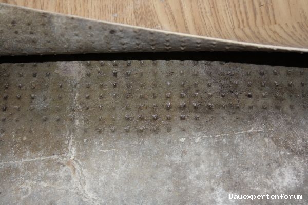

    wir haben einen Wohn/Gewerbe Altbau Baujahr 1954 mit einem 3m hohen Keller.
    Die letzten 20 Jahre hatten wir den Boden in dem von uns gewerblich genutzten Keller mit PVC-Belag belegt. Da wir seit neuesten sehr schwere Paletten einlagern, geht der Belag und die Spachtelung durch die Hubwägen kaputt. Dort wo wir den PVC-Belag und die Spachtelung entfernen ist der Betonboden feucht, trocknet aber innerhalb von einem Tag ab. Der Betonboden darunter hat ein "Waffelmuster". Sollen weitere Maßnahmen ergriffen werden? Wie sieht es bei einer PU-Betonversiegelung aus?

    Bilder von dem Waffelmuster wären prima :biggthumpup:

    kein Problem, hier sieht man auch die Feuchtigkeit

    Bei aufsteigender Feuchtigkeit ist eine Bodenversiegelung nicht von Dauer.
    Wenn die Feuchte nicht stört, und eine neue Oberfläche gewünscht wird, könnte man dünn mineralisch im Verbund arbeiten. Wird glatt, gibt es auch für Hubwageneignung.
    Wenn die Feuchtigkeit ausgesperrt werden soll, wird es komplizierter.

    Danke für die Auskunft, damit kann ich (zur Zeit) leben.
    Wir werden den Belag nach und nach entfernen.
    Unser Haus ist eines von 3 nahezu baugleichen Nachbarhäusern, die anderen beiden werden nicht mehr gewerblich genutzt und sind jetzt auch in den Kellerräumen als Wohnraum (Souterrain) ausgebaut.
    Kann man in etwa sagen welche Maßnahmen dazu notwendig sind um dieses Feuchtigkeitsproblem für die Wohnraumnutzung zu lösen?
