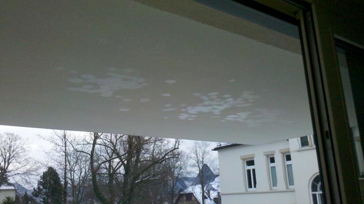

    Liebe Leser,
    heute ist mir aufgefallen, dass sich an der Unterseite des Balkons über unserem Feuchtigkeit abgesetzt hat (Neubau, bezogen Mitte 2013). Wie kann es dazu kommen?
    Als es vor ein paar Wochen noch wärmer war, haben wir noch Wäsche auf dem Balkon getrocknet. Da wäre es mir sicher aufgefallen, wenn Wasser von oben getropft hätte. Das Phänomen muss also in jüngster Zeit erst eingetreten sein - vielleicht in Verbindung mit den kalten Außentemperaturen?
    Zunächst dachte ich, dass dort oben die warme Luft aus unserer Wohnung ihre Feuchtigkeit abgegeben hätte. Aber die meisten Wasserflecken befinden sich nicht über unserem Balkontüren und allzuoft wird der Balkon bei der Kälte auch nicht betreten.
    Ich würde mich freuen, wenn jemand eine gute Idee hat, was da los sein könnte.
    Herzlichen Dank!

    In Füsik nicht auf gepasst?
    Gestern ist es wärmer geworden. Die Balkonplatte hatte aber noch die Temp. Der letzten Tage gespeichert. Warme feuchte Luft trifft auf kalte Platte. Es kondensiert...

    die balkonabdichtung/ oder -entwässerung liegt im argen.

    Klingt einleuchtend. Hätte nicht gedacht, dass das bei nur etwas um den Nullpunkt schwankenden Außentemperaturen schon so deutlich auftritt.
