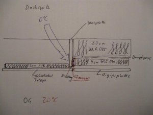

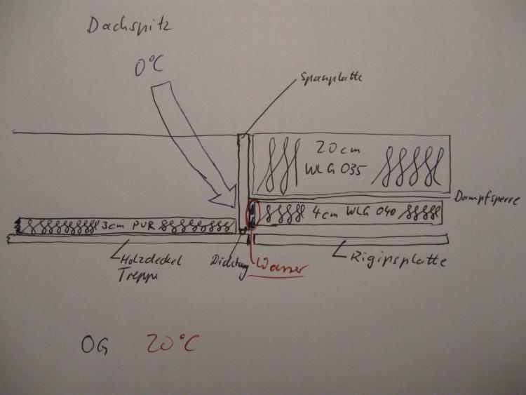

    Wir haben Feuchtigkeit an dem Rahmen zum kalten Dachspitz - siehe der beigefügten Skizze. Die Verlattung ist einfachheitshalber weggelassen.
    Das Problem der Feuchtigkeit ist die Außenseite des Spanplatten-Rahmens. Vom Dachspitz her kommt die Kälte auf die eine Seite der Spanplatte und kühlt diese stark ab. Durch den bisher vorhandenen Spalt zwischen dem Treppendeckel und der Rigipsplatte kommt warme Luft auf die andere Seite der kalten Spanplatte und kondensiert dort aus, so daß dort Wassertropfen sichtbar sind. Die wahrscheinliche Ursache des Problems ist erkannt. Die Frage ist, wie sieht eine ordentliche Abhilfe des Problem´s aus?
    Als Sofortmaßnahme habe ich den Spalt zwischen Rigipsplatte und Spanplatte zugeklebt, so daß nicht permanent warme Luft an die kalte Spanplatte aufsteigt. Ob das allerdings ausreicht bezweifle ich. Das komplette auskleiden des Spanplattenrahmens auf der Kaltseite geht nicht, weil die Treppe und deren Aufhängung aus Platzgründen dies nicht zuläßt. Die einzige mir einfallende grundlegende Verbesserung ist ein Styropor-Deckel auf den kompletten Treppenausschnitt in Richtung Kaltbereich. Damit würde ich die Spanplatte in den Warmbereich zurückholen und aus meiner Sicht wäre damit das Problem gelöst.
    Frage: Gibt es auch andere Ansätze zum Lösen des Problems und taugt mein Vorhaben, oder reicht gar das Abdichten zwischen Spanplatte und Rigipsplatte?
    Gruß Wolf

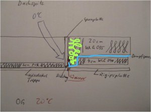

    Ist die Bodentreppe auch an die Dampfbremse angeschlossen und der Hohlraum zwischen Futterkasten und Wechsel gedämmt?
    Viele schließen leider die Dampfbremse nicht an oder vergessen den Spalt auszudämmen.
    In einem Fall hatten wir mal eine verzogene Klappe die nicht mehr dicht anlag, das kann man aber schnell mit einem streifen Papier oder beim BDT feststellen.
    Ich tippe aber eher auf Einbaufehler

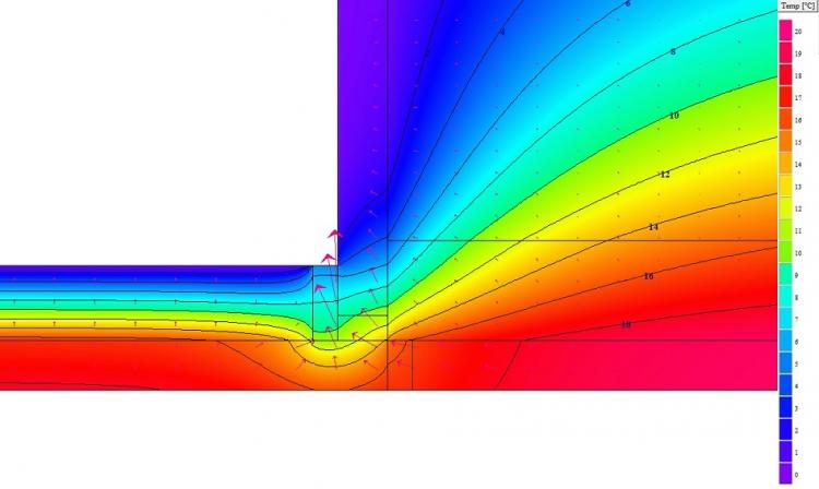

    ich vermute, dass das Problem mit der Untersparrendämmung zusammenhängt.
    Möglicherweise ein Problem, mit dem wir zunehmend zu kämpfen haben werden. Darum habe ich es mir mal genauer angesehen:
    durch die relativ starke Untersparrendämmung passieren zwei Dinge:
    1. rutscht die Einschubtreppe weiter nach unten
    2. kühlt der Rahmen der Einschubtreppe weiter aus, weil eine Dämmung vor dem Rahmen liegt, die zudem bezüglich der Dampfdiffusion die Dampfsperre auf der falschen Seite hat.
    "auf der falschen Seite" deswegen:
    Wenn man sich am Anschluss der Einschubtreppe die Kunstruktion "ums Eck" anschaut, haben wir folgenden Aufbau:
    von innen nach außen:
    - Innenklima mit hohen Luftfeuchtewerten (Baufeuchte) (Annahme: 20°C)
    - Gipskarton
    - 40 mm Wärmedämmung
    - Spanplattenrahmen
    - Außenklima (Annahme: 0°C)
    man sieht sehr schön, dass am Rahmen der Einschubtreppe bzw. raumseitig der Dampfbremse Temperaturen von nur 5°C anliegen. Und dort liegt eben auch Raumklima mit Neubaufeuchte an. Folge: Kondensat...
    Man könnte die Dämmung auf dem Deckel erhöhen, zumindest im Randbereich.
    Natürlich kann es auch andere Ursachen haben, müsste man vor Ort untersuchen...

    Ein leidiges Problem , das wir kennen.
    geraden im Neubau, krasse Temperaturunterschiede , Restbaufeuchte unterhalb der Dampfbremse , aber auch oberhalb (z.b. Restfeuchte Balken )
    Dies Problem der " Wassertropfen " tritt i.d.R. an den Stirnseiten des Futterkasten auf.
    Eine Möglichkeit
    je weiter die Folie nach unten kommt, um so besser. Auch muß die Dämmung an den Futterkasten anliegen.
    Problem ist dabei, das die UK nicht bis an den Futterkasten herangeführt werden darf, also mehr aufwand für den Trockenbauer, dafür aber einen gleitenden Anschluß .
    Peeder
    Upps, Alfons hat es gut erklärt.

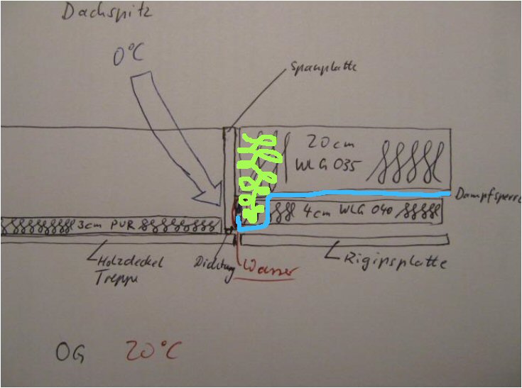

    Gegen den Gipskarton können sich nicht abdichten. Die Dampfbremse muß direkt mit dem Rahmen verbunden werden. So lange wie irgendwo konvektionsströme vorhanden sind, wird es diese Problematik geben.
    Und der Zwischenraum muß gedämmt werden

    Es wäre zu prüfen, ob man nicht am Rahmen der Treppe eine Dämmung auf der Kaltseite anbringen könnte. Da sehe ich aber Probleme mit der Funktionaliät der Treppe.
    Oder wir "pappen" eine Lage porengeschlossenen Dämmschaum (wie's auch die Sanitärer verwenden) auf der Raumseite drauf (zuverlässig dicht, ohne Luftschicht und ohne Fehlstelle, weil ja quasi eine Innendämmung). Das hebt die Oberflächentemperatur an der Raumseite der Zarge...
