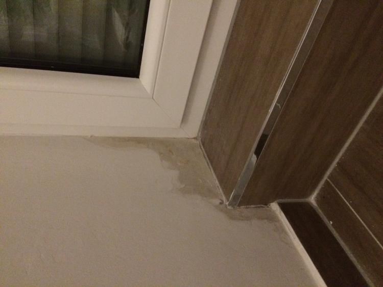

    Hallo Bauexperten,
    wir wohnen jetzt seit zwei Jahren in unserem EFH.
    Im Bad des Obergeschosses ist ein Teil der Wand im Bereich des Terrassenfensters feucht. (siehe Bild) Auch auf der gegenüberliegenden Seite ist Feuchtigkeit sichtbar, jeder deutlich weniger und fast zu vernachlässigen.
    Kann sich jemand vllt. erklären, warum grad an dieser Stelle Feuchtigkeit im Mauerwerk vorhanden ist? An den sonstigen Fenstern und Wänden im gesamten Haus ist keine Feuchtigkeit sichtbar.
    Vielen Dank schon im Voraus

    abdichtungen der fensterrahmen am bauwerk aussen auf dichtigkeit überprüft?

    Terrasse im Obergeschoss?
    Da geht's vermutlich auf einen Balkon raus, oder?

    Auf Dichtigkeit wurde bisher nichts überprüft? Wie kann man das anstellen? Optische Auffälligkeiten bestehen nicht.
    @ baufuchs es geht auf eine kleine Dachterrasse heraus

    Oberkante Stufe innen höhengleich mit Oberfläche Dachterrasse?
    Wenn Dachterrasse nicht überdacht ist (Normalfall) müsste OK Dachterrasse 15cm niedriger sein oder, dann aber mit Abflussrinne vor der Terrassentür, 5 cm tiefer.
    Wenn oberflächengleich = Verstoss gegen Flachdachregeln.
    Gibts eine Detailzeichnung nach der ausgeführt wurde?

    Oberkante Stufe ist deutlich höher als die nicht überdachte Terrasse. Auch wurde, so scheint es, von außen ordnungsgemäß abgedichtet.

    sicher wurde von außen nicht ordnungsgemäß abgedichtet, sonst gäbe es dieses Schadensbild nicht.
    Wieviel in cm ist "deutlich höher"?
    Detailzeichnung der Ausführungsplanung?

    Mit WAS wurde abgedichtet?

    muß nicht unbedingt am Einbau des Fensters liegen.
    Prüfe erst einfach mal ob die Dichtung des Fensterflügels richtig funktioniert.
    Wenn es in der Ecke ganz leicht reinzieht ist dort der Putz kalt und es kondensiert an der Stelle. Ist ein typisches Eck dafür.
