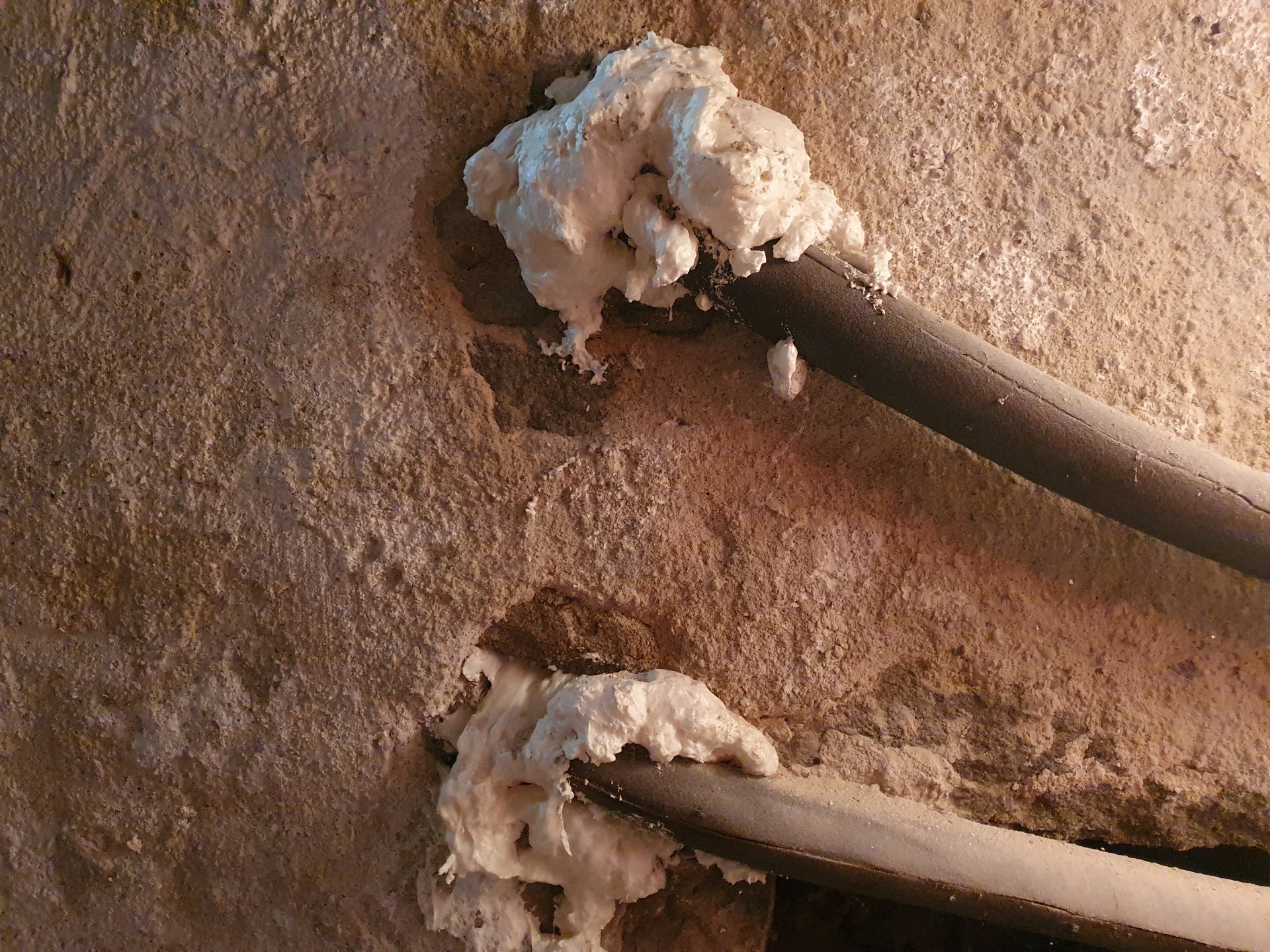

    Hallo ,
    im Wohnzimmer ( Erdgeschoss ) bildet sich im Winter immer Feuchtigkeit hinter der Sockelleiste.
    Dies ist nur an einer Stelle wo die die Vor und Rücklaufleitung des Heizkörpers vom Keller hoch kommen.
    Es handelt sich dabei um eine Innenmauer ( Altbau ) . Soviel ich weiß ist es eine alte Bruchsteinmauer und davor wurde noch eine 12er Ziegelmauer gestellt. Dann kommt ein ca 1,50 m breiter Gang und danach die Kellermauer. Vom Keller aus wurde für die Leitungen durchgebohrt . Kann es sein das durch die Leitungen Kondenz entsteht und es daruch so Feucht wird ?
    Und hat einer eine Idee was man da machen könnte ?

    Foto=?
    Wenn die Heizung in Betrieb ist, sollte das wegen der warmen Rohre nicht möglich sein.
    Sind die Rohre wirklich dicht?
    Ist der Durchbruch luftdicht verschlossen?

    20201231_123958.jpg 20201231_123905.jpg Der Estrich wurde in dem Bereich schon mal entfernt da konnte man nichts erkennen das wie Rohre nicht dicht sind.
    Im Keller wurde mit einen Langen Schlauch Brunnenschaum in die Bohrungen gespritzt . Was aber wie es aussieht keinen Erfolg gebraucht hat

    Wenn es eine Innenwand, ohne Kontakt zum umgebenden Erdreich, und mit dichten Heizungsrohren ist, kann die Feuchtigkeit nur von unten über Fundament, Bodenplatte, Mauerwerk kommen.
    Eine Sperrschicht dort unten nachträglich einzubauen, ist nicht billig.
    Ob irgendwelche chemischen Sperrverfahren das halten, was die Prospekte versprechen, möchte ich mit einem ? versehen. Probieren kann man es ja, wenn der Preis bei einem Fehlschlag erträglich ist.

    Wenn es eine Innenwand ist und die Feuchtigkeit von unten durch die Bodenplatte oder d as Streifenfundament hochkommt, gibt es für KS-Steine einer KS-Wand die Verkieselung der Steine. Das Verfahren könnte erfolgreich sein.
    Sonst hilft es, wenn man den Estrich entfernt, die Mauer in kleinen Abschnitten entfernt und eine Dichtungsbahn einlegt. Evtl. kann die Mauer auch mit Steinsägen durchgeschnitten werden und eine Trennlage aus Edelstahlblech eingeschlagen werden.
    Alles keine billigen Lösungen!

    Hm ich hatte gehofft das es nur an den Rohren liegt. Das komische ist das es wirklich nur an der Stelle ist wo die Rohre durchgehen .
    Es ist jetzt auch wieder trocken seit die Sockelleiste weg ist.
