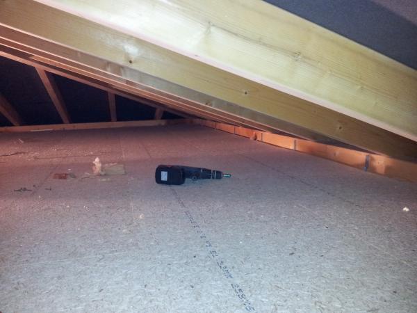

    Hallo Bauexperten,
    ich benötige hier mal eue Hilfe, da ich mir echt große Sorgen mache, die anscheinend aber von den anderen (Architekt und Sachverständiger) nicht geteilt werden.
    Kurz die Situationschilderung:
    Wir befinden uns gerade beim Bau unseres Hauses und sind erzeit bei den Innenarbeiten und planen eigentlich Ende Januar einzuziehen.
    Jetzt musste ich in der letzten Woche wo bei uns Tauwetter war feststellen, dass an mehreren Stellen des oberen Traufkastens Wasser am Putz hinunterlief. Ich gleich den Dachdecker angerufen und mich beschwert, dass Dach wäre nicht dicht. Dieser kam und wir sind dann gemeinsam auf den Dachboden. (da die Bodentreppe noch nicht eingebaut ist war an der Stelle die Dampfbremse die ganze Zeit verschlossen) Dort mussten wir feststellen, dass insbesondere in Höhe des Ringbalken und Traufkästen Die Balken feucht sind und auch die Dämmung an der Stelle durchnässt ist.
    Der SV meinte, dass ist halt noch Feuchtigkeit die im Dachstuhl ist, da kann man momentan nicht viel machen und spätestens im Sommer trocknet dass alles sauber ab und danach gibts keine Probleme mehr. Mit dieser Antwort bin ich aber sehr unglücklich. Der Dachdecker meinte hingegen, dass WDVS hätte nicht nur bis Höhe des Ringankers sondern bis hoch zur Folie gezogen werden müssen, so dass man den Traufkasten eigentlich gar nicht mehr sehen kann.
    Kurz noch zum Aufbau der obersten Geschossdecke:
    Rigips
    Konterlattung
    Dampfsperrfolie (alles eigentlich sauber abgedichtet, hat Architekt und SV begutachtet)
    Zwischensparrendämmung 200er mit 035
    Esp-Platten
    Ich vermute jetzt, dass vielleicht doch an mehreren Stellen Feuchtigkeit aus dem Haus durch die DAmpfbremse in den Dachstuhl gelangt ist und entweder direkt an der ESP-Platte kondensiert oder seitlich an den RÄndern hochsteigt und dann dort an den Balken bzw. Ringanker kondensiert und bei Minusgraden auch dort vereist. Bei Tauwetter tropft die Feuchtigkeit dann in den Traufkasten und fließt von dort dann den Aussenputz lang.
    Meine FRage ist nun, wass ich machen soll. Ich will eigentlich ungern warten bis oben die Balken anfangen zu schimmeln.
    Ich werde jetzt am WE auf jeden Fall mal ein paar ESP-Platten wieder hochnehmen um zu schauen, wie es darunter aussieht und dann auch noch mal die entsprechenden Fotos einstellen.
    Ich wäre für jede Hilfe dankbar.

    so jetzt melde ich mich mal wieder. Das WE war echt für den A... da ich fast alle ESP-
    Platten vom Dachboden schon wieder weggenommen habe. Wie auf den Bildern zu sehen, sind diese zum großen Teil alle von unten nass. Die Frage die sich mir stellt ist wo die Nässe herkommt. Kann mir eigentlich nur erklären, dass die aus den Wohnräumken im Obergeschoss kommt, wo der Estrich trockengeheizt wird bzw. wurde.
    Mit dem Lüften auf dem Dachboden ist das auch so eine Sache. Leider haben wir nur ein Minifenster (Dachausstieg für den Schornsteinfeger) das ich jetzt einfach mal auf leicht kipp geöffnet lasse, damit wenigstens ein bißchen Luftaustausch stattfinden kann.
    Übrigens habe ich natürlikch auch an verschiedenen Stellen die Dämmwolle hochgenommen und dabei festgestellt, dass direkt an der Dampfsperrfolie keine Feuchtigkeit zu finden war, sondern immer nur auf der Dämmwolle bzw unter den ESB-Platten. Glaubt ihr die Dampfsperrfolie ist jedoch undicht. Müßte dann nahezu in allen Räumen so sein, was ich nicht glauben kann. Haben sie sehr gewissenhaft verklebt und vom Architekten und Sachverständigen ohne Beanstandung überprüfen lassen.
