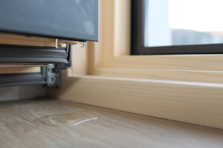

    ich habe in meinem Neubau Holz-Alu-Fenster der Fensterfirma ist_wurscht_egal aus wer_weiss_woher bei Passau einbauen lassen. Seit es kälter geworden ist befindet sich jeden Morgen und Abend im Fensterstock Wasser. Es sammelten sich dort erhebliche Mengen, d.h. nicht nur "nebelfeucht" sondern etliche kleine "Pfützen". Aus den Türflügeln tropfte beim Öffnen der Fenster das Wasser. Es stellte sich heraus, dass bei diesen Fenstern das Silikon an der Glasscheibeninnenseite abgerissen war. Daher drang die warme Luft vom Zimmer in das Fenster und kondensierte an der Innenseiter der Aluschale. Nachdem in allen diesen Fenstern das Silikon erneuert worden ist, hat sich die Situation stark verbessert. Es bilden sich keine richtigen Wassertropfen mehr, jedoch ist das Holz im Fensterstock teilweise immer noch etwas feucht (siehe Pfeil im Bild).
    Wenn ich es morgens mit einem Lappen abwische, tritt die leuchte Feuchte bis Abends wieder auf. Mein Bauleiter meint, dass etwas Fechtigkeit dort normal wäre. Was mich zweifeln lässt ist jedoch, dass dies nicht bei allen Fenstern auftritt und ich Angst um meine Holzfenster habe, wenn im Fensterstock immer etwas Feuchtigkeit ist. Muss ich die Feuchtigkeit akzeptieren?

    lass die fenster einmal einstellen, so dass die schliessung dichter erfolgt und die dichtungsprofile fester angedrückt werden.
    ich hatte solche fenster vor ein paar jahren begutachtet und dem hersteller empfohlen dickere dichtungsprofile einzusetzen. seit dem schließen die fenster optimal.

    auch mein Tipp: die Überschlagdichtung könnte nicht richtig anliegen.
    Aus meiner Erfahrung treten solche Probleme gerade bei großen Elementen auf, bei denen die Flügel erst auf der Baustelle montiert und dann nur grob eingestellt werden.
    Einstellen lassen, dann passt es in den meißten Fällen...
    Erfahrungsgemäß treten die Probleme massiv auch nur in der ersten Heizperiode auf. Dagegen hilft verstärktes Lüften.

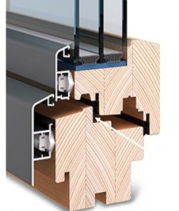

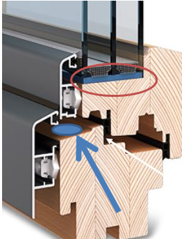

    Stimmt das und muss ich diese Aussage akzeptieren? Im Fensterstock bilden sich bei vier Fenstern immer noch an der blau markierten Stelle ein bis zwei Wassertropfen in der eingezeichneten Größe. Wische ich sie mit einem Lappen weg bilden sie sich bis am morgen wieder.
    Außerdem habe ich eine Frage zum Aufbau der Fenster. In diesem Bild meiner Fenster scheint es unterhalb der Verglasung noch eine Art Isolationsschicht zu geben (roter Kreis). Bei meinem Fenster wurde die Glaseinheit nur mit 8 Keilen in den Ecken fixiert, die Silikonfugen aufgetragen und das wars. Das heißt zwischen den Glasscheiben fehlt eine derartige Schicht. Meine Frage wäre, ob dies dem aktuellen Stand der Technik entspricht.

    Na Ja, "ein bis zwei Wassertropfen" stellen nun wirklich keinen Fehler in der Konstruktion oder Verarbeitung dar. Diese sind auch keine Gefahr für die Haltbarkeit der Fenster.
    Was Sie in dem eingezeichneten Kreis als "Isolationsschicht" bezeichen ist die Verklotzung der Isolierglasscheiben die richtig in den jeweiligen Ecken der Rahmen erfolgt.
    Sie sollten "den Ball flach halten" die Fenster sind in Ordnung.

    Im Bereich von dem blauen Pfeil kann und darf es zu Wassereintritt kommen.
    Im Bereich von dem weißen Pfeil sollte eigentlich kein Wasser sein darf jedoch bei
    großem Winddruck auch mal sein.

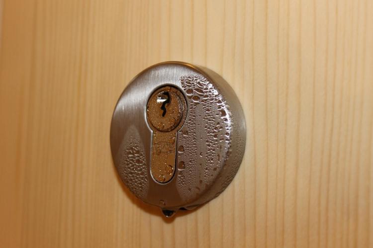

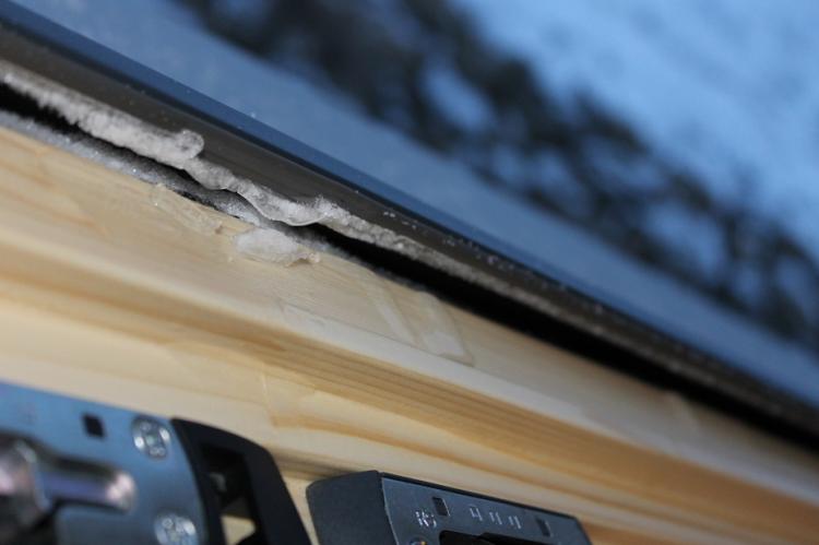

    mein Problem mit dem Kondenswasser ist denke ich doch nicht "normal". Es sammelt sich wirklich zu viel Wasser und beim Öffnen der Fenster tropft es aus den drei Fenstern. Bei Temperaturen ab -3°C gefriert das kondensierte Wasser und die Fenster frieren an den Aluschalen, die an den Fensterstöcken außen montiert sind, fest.
    Was als Problem neu aufgetreten ist, das bei Temperaturen unter 0°C am Türschloss der Haustüre (auch Hol-Alu) Wasser kondensiert. Es kondensiert so viel Wasser, dass es die Haustüre runterläuft. Ich habe Angst, dass dies mit der Zeit zu Verfärbungen bei der Tür führt. Als Verbesserung wurde von der Firma, die Schlüsselrosette abgenommen und ein Papiertuch zwischen Holz und Metallschloss gestopft. Dies hat zu keiner Verbesserung geführt. Hat jemand eine Idee, wie man das Problem beheben könnte?

    Und, die auf den neuen Bildern und vorher bezeichneten Bereiche stehen mit der Aussenluft in Verbindung, sind jetzt also kalt (gefroren).
    Wenn Sie die Fenster öffnen schmilzt das dort vorhandene Eis durch die in die dargestellten Bereiche gelangende warme Raumluft sofort. Sie halten das Erscheinungsbild für schädlich, es ist jedoch Folge Ihres "Nachschauens". Bleibt das Fenster zu bleibt das Eis wie es ist und Kondensat entsteht nicht.
    Deshalt müssen Sie jedoch nicht fürchten, dass durch das Öffnen der Fenster ein Schaden entsteht.
    Bei dem Profilzylinder ist das Erscheinungsbild je nach Raum- und Aussentemperatur logisch. Zylinder mit thermischer Trennung sind mir noch nicht vorgekommen.

    Das mit der Haustüre habe ich auch bisher auch noch nirgends gesehen und jeder der zu Besuch kommt spricht mich darauf an. Daher scheint es mir auch nicht so zu sein, dass dies bei allen Haustüren auftritt. Kann man nicht den Taupunkt etwas weiter nach innen verlegen, dann müsste doch das Problem behoben sein?

    bei mir wurde das Problem vor etwa 3 Wochen fast zu 100% behoben. Ich kann also Hoffnung machen, auch wenn es lange gedauert hat. Die Probleme kommen mir sehr bekannt vor. Bei mir lag es auch nicht am Lüften, da die Fenster (auch im OG) trotz identischer Bauweise und im gleichen Raum nicht alle dieselben Probleme hatten. Ich hatte schon große Sorgen, dass sich die Fenster verziehen, da bei mir große Wasseransammlungen in den Fensterstöcken gefroren sind.
    Bei mir wurden die Silikonfugen der Fensterelemente komplett erneuert. Die Silikonfugen waren zum Teil gerissen bzw. nicht richtig aufgetragen worden. Außerdem wurden bessere Dichtungen montiert. Seitdem ist bei fast allen Fenstern alles in Ordnung und ich muss micht nicht jeden Tag beim Lüften ärgern.

    Also Tauwasser am Schließzylinder kann hab ich noch nie erlebt, da kann was mit der gemessenen Luftfeuchtigkeit nicht stimmen.
    Da kann auch vom Hersteller nichts falsch gemacht worden sein, die Teile werden millionenfach benutzt.
