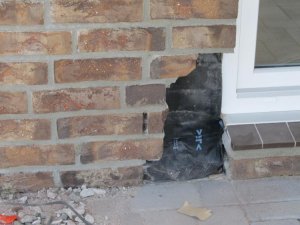

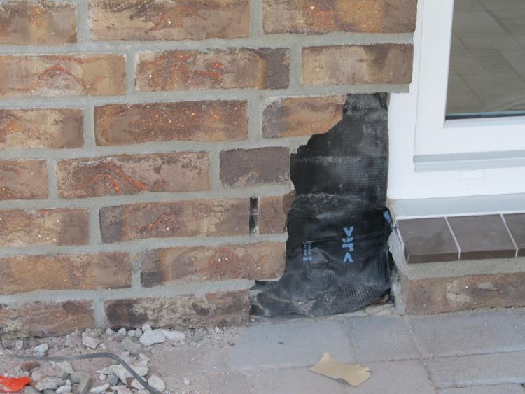

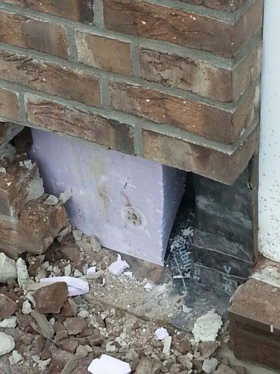

    wir sind ratlos. Unsere Baufirma, die zugegebenermaßen bemüht war, den Schaden zu ermitteln, hat aufgegeben. Seit 2012 leben wir in unserem neuen Bungalow (nicht unterkellert) und was erst an einer Fensterlaibung anfing, ist nun an allen Fenstern erkennbar. Feuchtigkeitswerte nach Starkregen bis zu 160 Digits(?). Wenn es dann längere Zeit trocken ist, ist auch an der Wand alles wieder trocken.

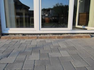

    Die Baufirma sagt der Grund ist die Terrasse - sie sei zu hoch. Dabei haben wir sie schon gleich bei erstem erkennbaren Schaden absenken lassen (unter den letzten Verblendstein) und darüber hinaus haben wir die letzte Reihe Steine zur Hauswand hin entfernt und durch Kieselsteine ersetzt. Ohne Ergebnis. Bei Starkregen steigen die Werte ! Die Baufirma hat das Mauerwerk links und rechts der großen Terrassentür geöffnet, aber nach eigener Auskunft nichts gefunden. Bei Starkregen und Wind tritt immer an der Terrassentür zuerst die Feuchtigkeit auf. Regnet es dann längere Zeit sind alle Fensterelemente (3) betroffen. Vielleicht hat hier im Bauexpertenforum einen Rat. Wir drehen wirklich durch, zumal die Schäden deutlich sichtbar sind und mittlerweile an der Wand auf mind. 30 cm hoch gezogen ist. Anbei zur Verdeutlichung ein paar Bilder:

    Unterm Fenster die Steine wegnehmen, dort wird es nicht sauber angeschlossen sein. Fensterbauer bauen da leider oft Mist, ist eher eine Dachdeckerarbeit mit Flüssigkunststoff...

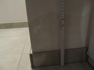

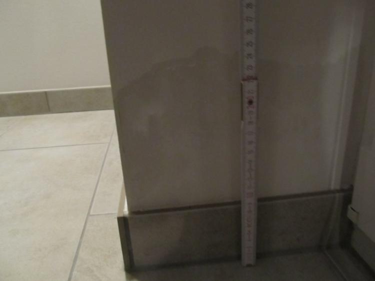

    Hast du auch Fotos vom Schaden innen?

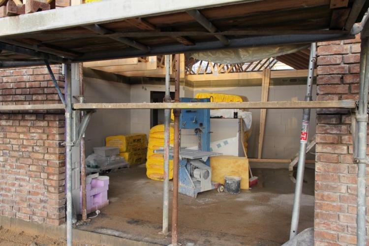

    Hallo H.PF
    Die Steine unter dem Fenster waren ebenfalls schon draußen. Ist aufdem dritten Bild zu sehen.

    foto 1 in #1 sagt alles.
    stück dämmung fehlt wohl, abdichtung hat keinen anschluss am fensterrahmen.

    Hallo Rolf,
    ich bin nicht ganz sicher,ob die Dämmung bei der Bauteilöffnung rausgeschnitten wurde, um dahinter sehen zu können. Welche Abdichtung meinst Du? Ist das dieschwarze Folie?

    Ich vermute das selbe wie meine Kollegen hier.
    Das Fensterelement ist mit hoher Wahrscheinlichkeit nicht an die Bauwerksabdichtung "dicht" angeschlossen.

    Die "schwarze Folie" sieht aus wie eine KSK Bahn.
    Die hat unter Mauerwerk "hier die Verblendung" nicht zu suchen.

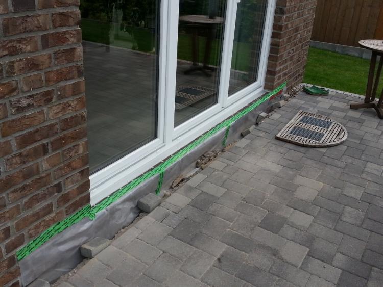

    Um die Terrasse als Schadensverursacher auszuschließen, haben wir den Bereich mit einer starken Folie und wasserfestem Klebeband geschützt (2tes Foto). Heißt das, die Feuchtigkeit drückt unter der Aluschiene, die auf den Hartklinkern liegt, rein?
    Denn auch das elastische Fugenband wurde von der Baufirma wasserdicht abgespritzt, um zu verhindern, dass es dort eindringt.

    Die Anbindung der Fensterabdichtung an die Vertikalabdichtung ist nicht (fachgerecht) erfolgt.
    Aber ohne eigenen SV werdet Ihr da ungefähr so weit kommen wie der Weihnachtsmann im Abgaszug einer Brennwerttherme.

    mit einer aluschiene wird auf den klinkern kaum ein dichter anschluss hergestellt werden können.
