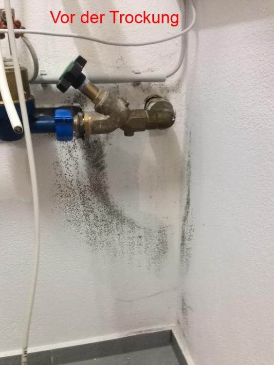

    vor ein paar Tagen habe ich an der Kellerwand (WU-Beton), an der der Hausanschluss (Wasser) angebracht ist, Schimmel in einem Umkreis von ca. 30-40 cm endeckt. Das ganze scheinte relativ schnell geschimmelt zu haben, da ich einige Tage zuvor an dieser Stelle noch nichts bemerkt hatte (siehe Bild im Anhang). Das Haus steht jetzt ca. 3 Jahre. Der Hausanschluss wurde mit einem PVC-Rohr und einer innenliegenden Gummdichtung (ich glaube Schrauben zum Festziehen war auch noch dran) hergestellt.

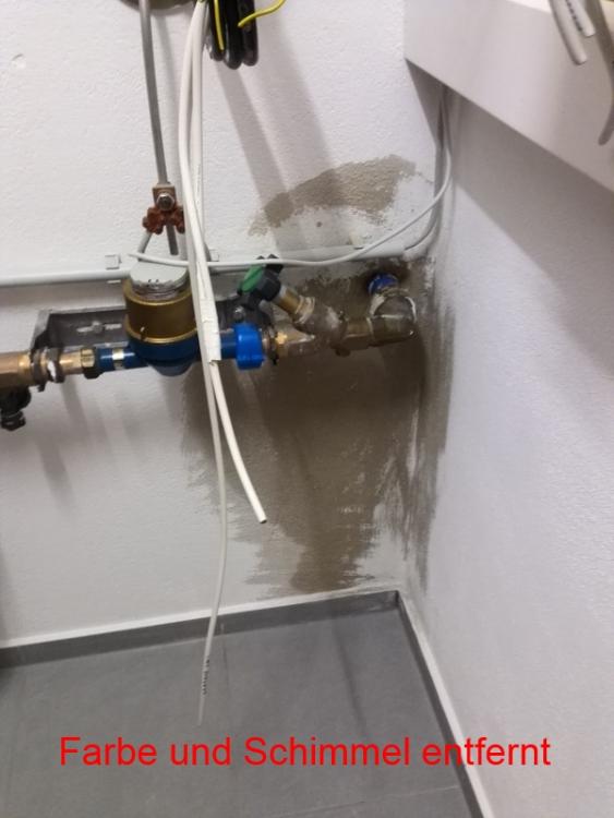

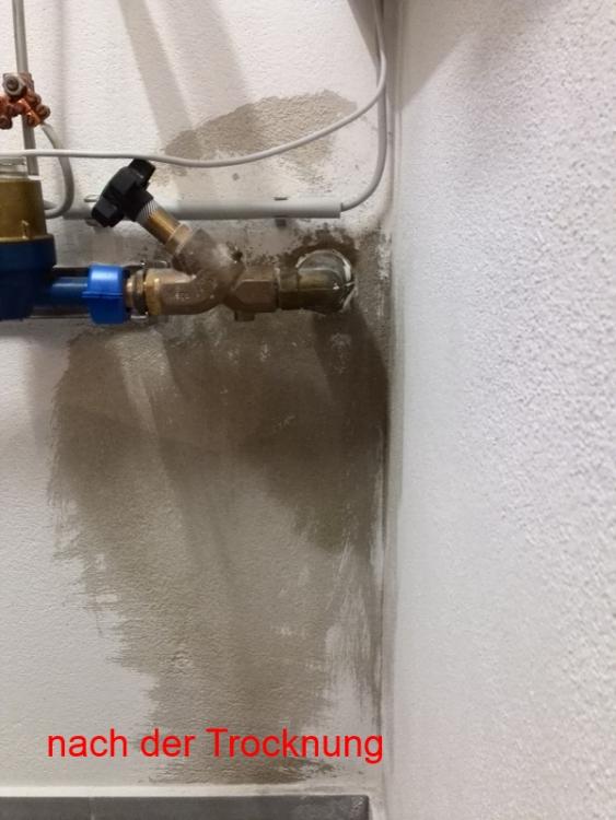

    Ich habe dann den Schimmel inkl. Farbe abgekrazt und die Stelle mit einem Heizlüfter ca. 3 Stunden getrocknet (siehe Bild im Anhang).
    Meine Vermutungen:
    #1) Die letzten Tage war es sehr heiß und die Luftfeuchtigkeit im Keller entsprechend hoch. Da wir vor kurzem den Rasen angelegt haben, haben wir auch sehr viel Wasser benötigt. Ich vermute, dass die Feuchtigkeit am kalten Wasserrohr kondensiert ist und in den Putz "hineingekrochen" ist und sich dann kreisförmig ausgebreitet hat.
    #2) Der Hausanschluss ist undicht und es dringt Wasser von außen ein.
    Habt ihr eine Idee was ich noch machen könnte? Ist es ratsam, den Putz rund um den Hausanschluss komplett abzumachen um zu sehen ob das Wasser hier irgendwo herkommt?
    Ich danke euch für eure Hilfe!!!
    Gruß,
    Cruyff

    Habt Ihr Gipsputz im Keller?

    Hm, gute Frage. Ich glaube aber, es war Kalk-Zement. Spielt das denn eine Rolle?

    Ja, Kalk-Zement schimmelt nicht, es sei denn, es ist schimmelnde Farbe drüber gestrichen worden.

    Das ist gut möglich. Der Schimmel war nur auf der Farbe vorhanden. Ich habe die Farbe abgebürstet und darunter war kein Schimmel mehr.
    Hat jemand schon eine Idee bezüglich meiner Fragen?

    Rohr dämmen, denn
