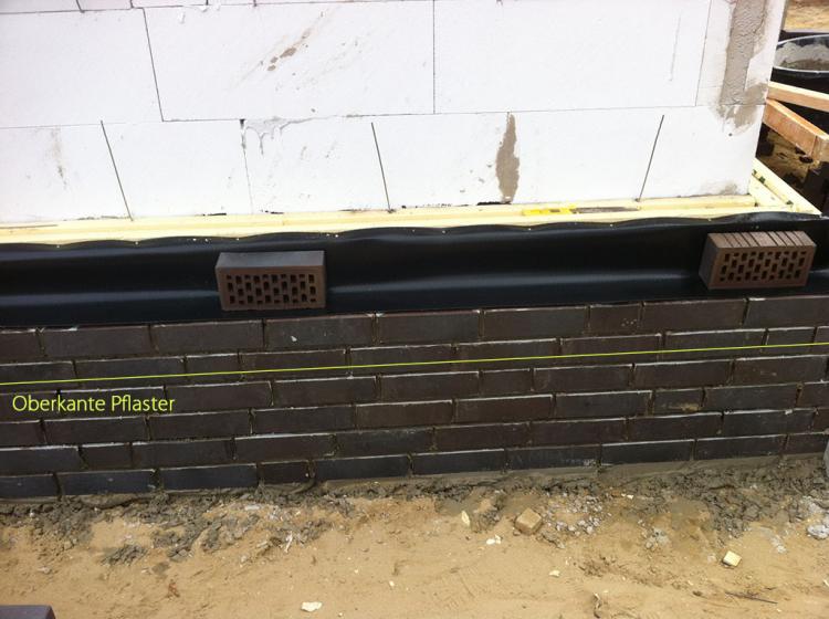

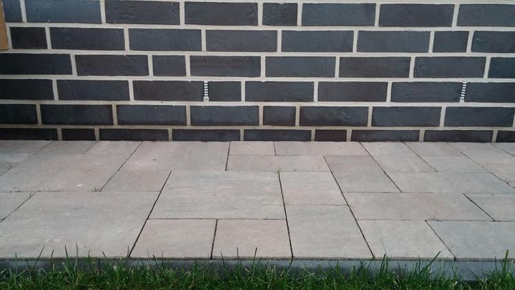

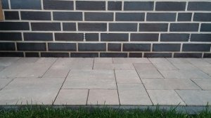

    Guten Tag zusammen,
    wir haben vor einigen Monaten einen Weg um unseren 2014 bezogenen Neubau gepflastert. Seit einigen Wochen (insbesondere nach sehr ausgiebigen Regenfällen) ist Feuchtigkeit an den Rändern der Verblender sowie in deren Fugen zu erkennen. Unser Bauunternehmer hat das Mauerwerk wie folgt umgesetzt:
    - Außenschale aus Verblendsteinen (11,5 cm)
    - Luftspalt (2 cm)
    - Alu-Kaschierte PUR-Dämmplatten (14 cm)
    - Innenschale aus Porenbeton (17,5 cm)
    Im Sockelbereich der Innenschale wurde eine etwa 5 mm dicke Bitumenschicht aufgebracht. Zwischen den Folien verläuft eine Z-Folie, die an den Stoßfugenlüftern endet (siehe Foto). In Eigenleistung haben wir den Sockelbereich der Außenschale mit Noppenfolie verkleidet und ein Drainagerohr gelegt, das in Glasgranulat gebettet und mit dem Regenwasser-System verbunden ist. Direkt unter dem Pflaster befinden sich Steinmehl und Recycling-Schotter.
    Der "gewachsene Boden" ist sehr steinig. Es dauert mehrere Tage, bis Regenwasser vollständig versickert ist.
    Lässt sich anhand des beschriebenen Sachverhalts nachvollziehen, ob es sich nur um ein kosmetisches Problem handelt?
    Viele Grüße
    Dennis

    Wie ist denn abgedichtet wurden? Innenschale, wie Außenschale? Bei deinen Bodenverhältnissen ist ja mit aufstauendem Sickerwasser zu rechnen. Ihr habt zwar n Drainage, daher ist sicher zu klären ob es in dem Bereich wirklich zu aufstauendem Sickerwasser kommt und diese auch funktioniert aber was ihr auf alle Fälle habt ist Beaufschlagung durch Spirtzwasser. Wenn jetzt - theoretisch - durch den Umstand Wasser hinter den Klinker und unter die Z-Folie kommt, wie kommt die A. da wieder raus? Und B. wer hat die GOK festgelegt?

    bei der Ausführung ist mit Spritzwasser zu rechnen, was wundert Dich da ??

    Die Innenschale hat einen etwa 0,7 m hohen Bitumenanstrich erhalten und schließt bündig mit der Bodenplatte ab. Die Außenschale erhielt lediglich eine Noppenbahn, die mit OK Pflaster abschließt.
    Leider habe ich keine Antwort auf die Frage was mit Wasser geschieht, das sich unter der Z-Folie sammelt. Die Außenschale steht auf dem Fundament und unterirdische Öffnungen gibt es nicht.
    Die GOK wurde vom Bauunternehmer (bzw. dessen Statikbüro) festgelegt. Als OK Pflaster haben wir die Höhe der Alu-Schienen übernommen, die unterhalb von Türen und bodentiefen Fenstern montiert sind.

    Man kann es als Spritzwasser sehen oder aber die Durchführung im Detail von einem Sachkundigen überprüfen lassen.
