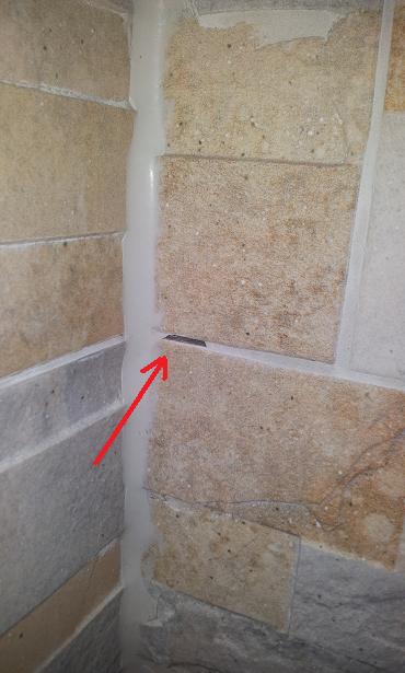

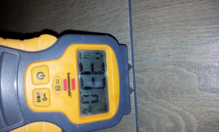

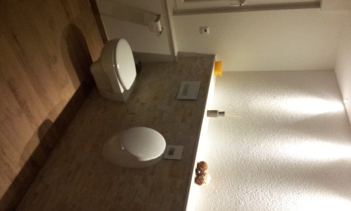

    wir wohnen nun seit knapp zwei Monaten in unserem neuem Haus (RMH). Mir ist die Tage im Badezimmer aufgefallen, das sich die Fugenfarbe auf den Bodenfliesen nähe Wandbereich des WC`s/Urinal verändert hat. Nun habe ich festgestellt das dies Wasser/Feuchtigkeit ist welches unter die Fliesen gelangt ist. Die Ursache hab ich wohl auch gefunden und liegt an einem Stück fehlender Wandfuge im Duschbereich (unten im Fußbereich). Leider ist mir dieses jetzt erst aufgefallen *grrr*, wir wohnen jetzt 7 Wochen hier und haben täglich geduscht. Ich vermute das dies die Ursache ist, denn meine erste Vermutung lag nämlich am Urinal oder WC, bis ich soeben das Loch enddeckt hab. Morgen kommt direkt der Fliesenleger!
    Wie ist dieser Schaden zu handhaben. Klar das Loch zu machen, aber wie sollte man jetzt den Fliesenboden behandeln? Kann jetzt weitere Schaden entstehen, trocknet dies mit der Zeit ab (Diffusion durch die Fugen), oder soll man den Boden teilweise öffnen und trocknungsmassnahmen einleiten. Wir haben im Bad eine Warmwasser-Fußbodenheizung. Der Estrich/Wände Dusche wurde vor dem verfliesen abgedichtet.

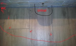

    Ich würde zuerst mal abwarten. Es wird ja noch ein paar Monate geheizt, und so lange die Fliesen jetzt nicht hohl liegen, müsste das wieder abtrocknen.
    Mich wundert eher wie in 7 Wochen über das kleine Loch so viel Wasser zusammen kommen konnte, dass es den weiten Weg unter den Fliesen zurücklegen konnte.

    oder es ist wo anders zusammengekommen

    Vielleicht setzt er mit der Dusche auch regelmäßig das Badezimmer unter Wasser, und es fällt auf, dass die Fugen an der Vorwand dunkel sind.

    Das Loch ist schon fast einen cm lang, dieses liegt auch direkt in der Ecke. Die ersten 5 Wochen haben wir uns auch nur Richtung dieser Ecke abgeduscht da die Duschabtrennung noch fehlte. Zum Raum hin haben wir immer aufgepasst das dort nichts hingelangt bzw. wir den Boden immer abgetrocknet haben.

    Dies ist nicht der Fall ! Nach dem Duschen ist nur die Dusche nass.

    Ich habe trotzdem so meine Bedenken. Über diese Entfernung hätte ich erwartet, dass sich die Feuchtigkeit (feuchte Fugen) nicht nur hinten an der Vorwand entlang zeigt, sondern mehr in die Breite geht. Vom Urinal bis zur Ecke in der Dusche ist es ja eine größere Strecke (aus dem Bild schwer abzuschätzen).

    Ich hätte dies auch nicht erwartert. Heute kommt aber auch parallel der Sanitör und prüft bzw. schaut nach. Aber genau in der Ecke Wand-/Bodenfliesen kann das Wasser sich richtig schön sich sammeln und entlang "fließen". Ich gehe zu 95% aus, das dies der Grund des Wassereintritts ist. Wasser sucht sich seine Wege...

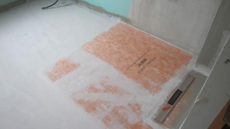

    - Der Boden wurde komplett mit Lastogamm gestrichen und versiegelt. Auch alle Ecken im Bad wurden mit Dichbänder geklebt die auch an der Wand hoch geführt worden sind (PCI).

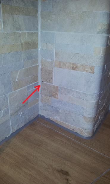

    Ich kann mir schon vorstellen das dies von dem Loch kommt, grad in den Ecken Wand- Bodenfliese befindet sich kein oder kaum Fliesenkleber, und Wasser sucht sich seinen Weg. Also ich hoffe das dieses Loch die Ursache war/ist :-)!?
    Und ich hoffe, das dies problemlos wieder dank FbH gut abtrocknen wird. Ich überleg schon, ob ich die Silkonfuge öffne, damit ich sehe ob dort Wassser ansteht und dies besser abtrocknen kann.

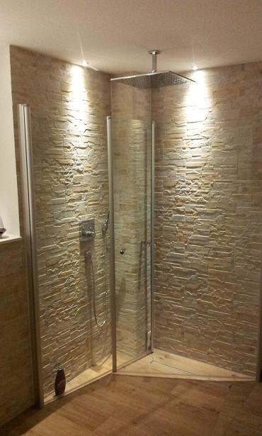

    was ist das für ein stein an der wand ?

    ich weiß, aber ist noch Ok...das ist so geworden da die Fliesen die Steinoptik mit den Unebenheiten aufweisen. Von weitem sfällt das nicht auf :-)

    das sind Fliesen^^...keine Steine :-)

    Jo, Geschmack schon... Aber schon mal solche Fliesen geputzt? Da wird dir aber ganz anders befürchte ich mal... Bei mir hätte die Frau des Hauses aber massiv ihr Veto eingelegt *g*
    Geil aussehen tuts auf jeden Fall :) nur das Putzen...

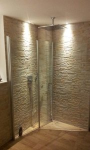

    das mit dem Putzen hatte ich auch erst gedacht und war erst vehement dagegen! Aber nach langer Suche nach den passenden Fliesen habe ich dann doch zu diesen tollen Wandfliesen ja gesagt. Und ich bereue bis jetzt nichts :-). Wir wohnen jetzt 7 Wochen im Haus, ich habe noch nicht einmal die Wandfliesen putzen müssen. Auch diese Bodenfliesen, man sieht keine Kalkflecken oder sonstige Flecken nach dem Duschen, das ist der Hammer...ich hätte es echt anders vermutet. Es trocknet alles Rückstandslos ab bzw. man sieht nichts! Es kann natürlich sein, das das Wasser bei uns nicht so hart ist.
    Auch die Duschwände aus Glas sind perfekt platziert, wir haben die Wände in der Dusche ja mit Strahlern beleuchtet, die leichten Wasserflecken auf den Scheiben sind nach der luftrocknung nicht zu sehen. Und ich bin schon penibel was Sauberkeit angeht.
    Wenn ich die Wände demnächst mal putzen werd, der "Dreck" muß ja da sein (?) :-) , nehm ich dazu ein große Bürste und schrupp diese ab. Also ich bin wirklich positive überrascht trotz meiner vorherigen Bedenken.
