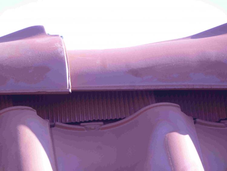

    Hallo miteinander,
    wir haben unser Dach vom Dachdecker komplett neu machen lassen. Nun ist uns aufgefallen, dass das Firstband leider nur auf der Verfalzung des obersten Ziegel verlegt wurde und dementsprechend auch nicht richtig auf dem Ziegel verklebt ist.
    Müsste es nicht eigentlich bis auf die Ziegeloberfläche verlegt und dort formschlüssig angeklebt werden?
    Haltet Ihr diese Ausführung für fachgerecht oder zumindest für so akzeptabel, dass wir beruhigt schlafen können?
    Vielen Dank für ide Unterstützung.

    .. ich habe es mit Absicht so zitiert .. wurde eine neue Dachlattung aufgebracht ? ich habe da so einen Verdacht , aber da werden unsere Dachdecker schon was zu schreiben ....

    Passt so.

    Welchen Verdacht hast Du denn?
    Ja, es wurde eine neue Dachlattung aufgebracht, 24*48 Konterlattung, 40*60 Dachlattung, Firstlatte ebenfalls 40*60
    Ziegel: Br.. Ach 12V, lt. Dachdekcer kann dieser auch für die oberste Reihe verwendet werden.
    Firstband: Dö..... d.-v. roll
    Produktdokumente des Herstellers sind mir bekannt, leider kann man daraus nicht genau erkennem, wie das Firstband verlegt werden muss.

    Die Ausführung ist so OK. Mehr gibt das Firstband auch nicht her, wer eine andere Lösung wünscht, der bestellt einen Firstanschlußziegel, und kann auf das Firstband verzichten. Der Firstanschlußziegel kostet aber auch gutes Geld, deswegen wird er auch nicht so häufig gesehen

    Auf die Firstanschlussziegel wurden wir vorab auch hingewiesen, nach Aussage des DD halt extrem teuer und deswegen nicht bestellt.
    In der Verlegeanleitung für das Firstband wird dann leider auch nur die Ausführung mit Firstanschlussziegel gezeigt, wo das Firstband formschlüssigg auf dem Ziegel verklebt wird.

    Bei vielen Herstellern wird auf das First5band beim Firstanschlußziegel verzichtet. Das Firstband ist nach einigen Jahren oft wenig ansehnlich, deswegen die Lösung mit dem Anschlußziegel

    .. meiner Meinung nach , ist die Lattung nicht ordentlich berechnet und aufgebracht worden , die Firstziegel haben nicht genügend Überdeckung .

    Das war auch meine Befürchtung. Leider kann ich das nicht mehr prüfen, da der First nicht mehr zugänglich ist.
    Anderseits scheint es mir so, dass die Firstlatte garnicht tiefer sitzen könnte, da die Falzung der Ziegel ja noch ein ganzes Stück hochreicht. Ich hätte mir da zumindest ein etwas breiteres Firstband gewünscht, das dann bis auf die Ziegelfläche lappt (wenn ess denn so etwas gibt).

    Faleis, es gibt breiteres First/Gratband ich bin mir aber fast 100% sicher hättest du das nicht haben wollen. Es gibt optisch nichts schrecklicheres, als wenn das Firstband unter der Eindeckung hervorschaut. Ob nun am Grat oder am First - das ist so eine Sache die geht gar nicht und der Abstand zum Flächenziegel ist auch vollkommen ausreichend. Würde der Firststein press auf der Eindeckung ruhen könnte es in Folge von Bewegungen zu einem Bruch des Firststeins oder Flächenziegel kommen.
    Man sollte und das gilt jetzt für Bauqualle, nicht vergessen das eine Eindeckung NUR regensicher ist. Das Firstband in diesem Falle stellt diese Anforderungen da und sorgt zu dem für den nötigen Abluftquerschnitt von 50ccm/m. Ich bin ja auch manchmal jemand der das Haar in der Suppe sucht aber hier ist es wirklich grundlos.

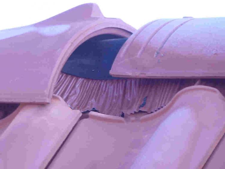

    Nun im gezeigten Bild ist der First noch nicht verlegt. Ansonsten wäre es ein Armutszeugnis.
    Zwei Dinge sollten bei der Firstverlegung getrennt werden.
    1. Passende (korrekte) Verlegung der Firstziegel auf die Anschlußziegel. Ausreichende Überdeckung auf diese, auch unter Beachtung der Falze bei Verwendung von Flächenziegeln als Anschlußziegel.
    Es kann zu unterschiedlichen LAF-Maßen bzw. FLA-Maßen kommen wenn Firstanschlußziegel oder Flächenziegel als Anschlußziegel verwendet werden.
    Dies trifft natürlich auch zu, wenn unterschiedliche Firstziegel verwendet werden.
    Ich habe diese Maße immer an einem, über Zahnstange verstellbarem Modell ermittelt. Dies in Abständen von DN 5°. Aus den ermitteltelten und überprüften Werten wurden die Tabellen für die Verarbeiter herausgegeben.
    2. Entlüftüftungsquerschnitte im Firstbereich.
    Mind. 0,5 Promille der zu zugehörigen Dachfläche. Bis 10 m Sparrenlänge ergibt dies die 50 cm² pro lfm First/je Dachseite. Bei längerem Sparren entsprechend mehr. Bei asymmetrischen Dachflächen entsprechende Aufteilung.
    Die Herstellung über Entlüfterziegel ist schwierig bis unmöglich.
    Die Herstellung über Firstanschlußentlüfterziegel ist am besten realisierbar.
    Die Herstellung über Firstbänder ist ....
    Eine "vernünftige" Verlegung der Firste ohne entsprechende langjährige Erfahrung ist fast unmöglich. Immerhin kommt es zusätzlich noch auf eine Vielzahl anderer Dinge an.
    Alleiniges Vertrauen auf Verlegeanleitungen mit Maßangaben sehe ich kritisch.

    Dass die Abluftleistung aus Firstanschlussziegel und Firstziegel die Beste ist ist wohl unbestritten. Fakt ist aber eben auch das viele Kunden - wie hier - nicht bereit sind das Mehr bezahlen zu wollen. Jetzt ist es ja nicht gleich so, dass jeder First mit Firstgratband in kurzer Zeit kaputt geht oder die Eindeckung mangels Abluft kaputt geht. Neben dem Band hat man ja auch noch die Möglichkeit Aero-Lüftungselemente zu verbauen, Umgangssprachlich auch Eierschalenkartons genannt, die finde ich persönlich aber nicht so schön was die Regensicherheit angeht.
    Aber um wieder zurück zu kommen und an Biber's Beitrag anzuschließen. Man muss eben auch darauf achten wie viel Feuchtigkeit ich abtransportieren muss. Habe ich eine Eindeckung die viel Feuchtigkeit, in welchem Zustand auch immer, reinlässt muss ich logischerweise mehr Feuchtigkeit abführen können damit es eben nicht zum Bauschaden kommt. Habe ich ein zweischalig belüftetes Dach mit direkter Abluft im First sollte ich die Abluftleistung auch vergrößern.
    Im vorliegenden Fall haben wir vermutlich ein mehrfach Ringverfalzten Ziegel und ortsübliche Neigung (vermutlich irgendwas um die 30° oder mehr) die Wahrscheinlichkeit, dass hier Unmengen an Feuchtigkeit eingetrieben wird ist wohl eher gering zu bewerten. Und wenn man ganz ehrlich ist, dann ist das größte Übel die Zuluft an der Traufe.
