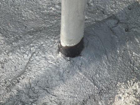

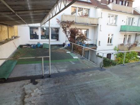

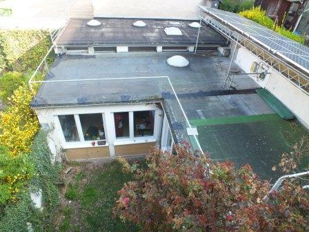

    es geht um die Sanierung des Balkons (5 m²), des Flachdaches (45 m²) und der Dachterrasse (100 m²) unseres vor drei Jahren gekauften Hauses (Baujahr 1960). Eine Dachdeckerfirma wurde bereits kontaktiert und will sich in den nächsten Tagen das ganze ansehen.
    Das freigelegte Eisengeländer war bis vor einer Woche noch mit einer Holzkonstruktion ummantelt - Die Bitumen/Kunststoffbahnen wurden bei Ausbesserungsarbeiten (vom Altbesitzer) einfach nur an das Holz geklebt. Diese Löcher in der Dachoberfläche habe ich provisorisch mit Bitumenmasse schichtweise aufgefüllt und zuvor die Eisenstangen gegen den Rost behandelt

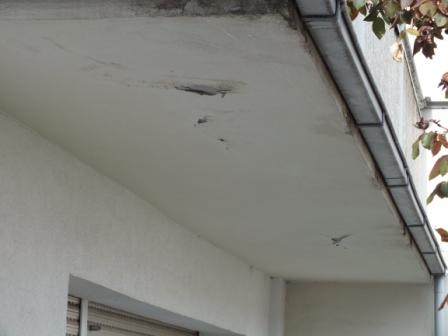

    Bei meinen "Notreperaturen" habe ich festgestellt, dass die Dachterrasse zumindest teilweise mit Steinplatten belegt ist. Über diese wurden später Kunststoffbahnen auf Flies gelegt. Der Zwischenraum zwischen Platten und Bahnen ist komplett naß - Zum Glück jedoch nicht die Wohnung darunter. Deswegen möchte ich nicht warten bis schlimmeres passiert und alles komplett sanieren/sanieren lassen. Dabei geht es mir nicht zuletzt um eine Neukonstruktion der Geländer und der Dachterrassenüberdachung, möglichst ohne Löchern von oben in der Dachfläche. Nach der neuen Abdichtung der Dachterrasse sollen auf diese auf Stelzlagern neue Platten verlegt werden.

    hallo mzak24,
    wenn Du hier, wie geschehen, so nen Beitrag einstellst, kriegst Du als Quittung eben keine Antwort(en).
    Für die Neuplanung Deiner Flachdächer hat ein Fachmann mit Ortstermin, Bestandsaufnahme, Dachöffnung(en), Ausführungsplanung, Leistungsverzeichnis ..., mehrere Stunden Arbeit!
    Hier ein paar allgemeine Aussagen:
    Ohne Fachmann kommst Du bei diesen Flachdächern zu keinem dauerhaften Ergebnis.
    eingeklebte Bleche sind besch..., wegen der therm. unterschiedlichen Längenänderung, es kommt unabdingbar zu Schäden, insbesondere bei größeren Längen.
    Dachränder als Attika ausbilden, Abdichtung hochführen, Metallabdeckung
    vorgehängte und eingedichtete Dachrinnen ganz weglassen
    Entwässerung über Dachabläufe sicherstellen
    Geländerstützen aus der dachfläche verbannen
    Spachtelmassen (Eigene Ausbesserungen) halten nur kurzfristig
    Durchdringungen, wie die Stütze, als Hochpunkt ausführen
    Zu Materialwahl, Preise... wird Dir ein Fachmann vor Ort Stellung nehmen können

    Einzig sinnvolle Vorgehensweise: Architekten (oder noch besser öffentlich bestellter und vereidigter Sachverständiger des Dachdeckerhandwerkes) mit der Planung und Ausschreibung beauftragen. Aufgrund dieser Ausschreibung hast du dann ein sauber vergleichbares Leistungsverzeichniss wo alle Firmen ihre Preise reinschreiben können und kannst finanziell planen.
    und du hast einen Fachmann der für dich spricht und die Arbeiten kontrolliert...
