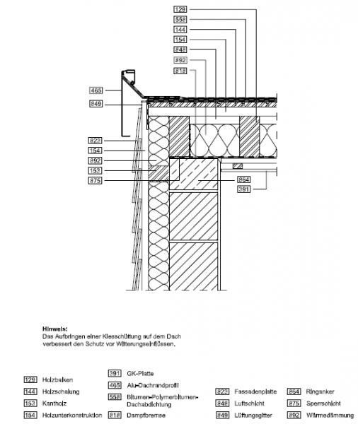

    ich baue eine DHH mit Pultdach, und ich muss mich jetz entscheiden wie das Dach gemacht wird.
    Ursprünglich sollten Dachziegel drauf kommen aber aufgrund der Vorgaben vom Bauamt musste die Dachneigung stark verringert werden.
    Ich habe jetzt die Wahl zwischen Dachneigung 7°, wasserdichtes Unterdach und für 7° zugelassenen Dachziegeln oder 5° Dachneigung mit Bitumen so wie in der Zeichnung dargestellt.
    Von der Verwendung von Dachziegeln bei 7° liest man hier ja nur schlechtes.
    Preislich machen diese beiden Lösungen für mich keinen Unterschied.
    Anders als in der Zeichnung dargestellt ist aussen ein Verblendermauerwerk.
    Was haltet Ihr von diesem Dachaufbau ?

    Dieser Dachaufbau hat ja sicher nichts mit Ihrem Objekt zu tun, weshalb es momentan sinnlos ist, darüber zu diskutieren.
    Warum: solch pauschale Aussagen wie 818 "Dampfbremse"; 484 "Luftschicht"; 154 "Holzunterkonstruktion" haben m.E. bei einem Aufbau, der schnell mal in die Hose gehen kann, nichts verloren...

    wer haftet für den gezeichneten aufbau?
    bzw ... aus welcher mottenkiste ist der?

    - der katalog haftet.
    - das detail ist aus den neunzigern, ich schätze die aussenwanddämmung auf 60 oder 80 mm.

    Vorsicht. Wenn Du's falsch machst, planst Du jetzt das Dach, das Du in 10 Jahren wieder abreisst.
    Es kann kein Detail geben, dass grundsätzlich sowohl mit Ziegeln als auch mit dampfdichter Konstruktion
    außen funktioniert. Wenn außen ~ dampfdicht/dampfsperrend/dampfbremsend, dann Planung
    nur mit Fachmann, der Ahnung von Bauphysik hat.

    Die Zeichnung ist selbstverständlich noch keine Detailplanung, sondern sollte nur das Schema darstellen.Wir wollten eigentlich Ziegel nehmen und haben uns nicht mit aufgeschrieben wie die Flachdachvariante sein sollte.
    Dann habe ich hier gelesen dass auch mit für 7° zugelassenen Ziegeln ein 7° Dach ziemlich schlecht sein soll - und auch eingesehen warum!
    Die Zeichnung kam also als Antwort auf die Frage "Ähm, wie sollte die Flachdachvariante nochmal aussehen?"
    Ich weis auch nicht wirklich wieviel entscheidende Details in der Zeichnung stecken, ob ich die Zeichnung mit den zwei worten "Bitumen drauf" ersetzen kann oder ob jemand mit Sachverstand sehen kann ob das Konzept grob was taugt oder ob es bessere Alternativen gibt.
    Das Dach wird man eh kaum oder gar nicht sehen können, wie das aussieht ist mir vollkommen egal. Entscheidend ist das es zuverlässig und lange dicht ist.
    Gibt es irgendwo eine Beispielhafte Detailplanung im Netz so dass ich mal sehen kann wie umfangreich etc. das zu sein hat?
