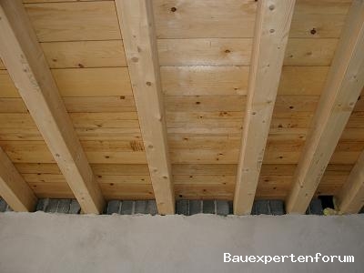

    hoffentlich könnt ihr mir ein wenig weiterhelfen.
    ich fang mal an mit dem dachaufbau......von oben nach unten.
    bitumen
    bretter
    balken
    es ist ein 0 grad dach. es ist auch ausgelegt zur begrünung sagte der dachdecker.
    jetzt zur eigentlichen frage:
    der dachdecker sagte , 200mm dämmung und eine klimamembran von g&h .
    diverse trockenbauer sagten , 200mm dämmung und eine dampfsperrfolie.
    das dach hat keine be oder entlütung .hier mal ein bild......[​IMG]
    was sollte den verbaut werden?
    wieviel abstand sollte die anschließende decke , zur folie haben?
    mfg
    stefan

    klemmfilz+dampfsperre+dachlatte. dampfsperrfolie gut an den rändern kleben. daie einzelnen bahnen gut verkleben. das dach ist aber von aussen noch einmal gedämmt, doer?

    und was sagt die Statik?
    Es ist schon wesentlich was für ein Dachaufbau geplant ist. Bei einem Gründach ist eine feuchtevariable DB nicht immer das Beste, und ohne Begrünung ist eine Sperre nicht unbedingt optimal.
    Lass es von jemanden planen, der auch dafür haftet.
    Soviel dass du nicht in die Folie schraubst.

    also von der statik dürfte es keine probleme geben. ursprünglich sollte das dach ja mit kies befüllt werden( architekt)
    der dachdecker machte aber den vorschlag , wir sollten das dach bepflanzbar machen. er hat dann scheinbar andere bitumen bahnen verwendet.
    was macht das für einen unterschied , wenn ich das dach bepflanze , bezüglich der folie?
    kannst du mir das erklären:confused:

    Beim Gründach ist die Erwärmung (von aussen) behindert und eine Rückdiffusion findet kaum oder nicht statt. Es gibt viele Faktoren, bis hin zur Beschattung mit Bäumen, die beachten werden müssen.
    Sollte, könnte, wollte. Ist also das Gewicht von Kies gleich dem von 100% Wasser gesättigtem Pflanzensubstrat? Lass es lieber überprüfen.

    Bei Diesem Aufbau sehe ich die Gefahr, das durch schlecht ausgeführte Nähte Feuchtigkeit in die Konstruktion eindringt und sich , da keine Entlüftung, anreichert. (Ohne Gründach : Folie, weil Sperrwert geringer als bei Bitumen)

    Wenn du alle Möglichkeiten offen und auf der sicheren Seite bleiben willst muss schon der ganze Aufbau dementsprechend konstruiert sein. z.B. ausreichende Luftschicht auf der Kaltseite (nicht in Sparrenebene).
    @Dach
    ich habe hier keine allgemeingültige, umsetzbare Angabe gemacht.
    Was du genau meinst verstehe ich nicht, aber die Antwort ist in jedem Fall Umkehrdiffusion und Rücktrocknungsvermögen.

    …ist ganz sicher kein optimaler Aufbau, egal ob mit diffusionsvariabler oder fixer Dampfsperre.
    Jeder unbelüftete Aufbau mit Dampfsperre, kleiner SD 100, muss auf Tauwasserausfall berechnet werden!
    Und egal, was da rauskommt: Ich kenne ein paar Fälle, wo diese Aufbauten trotzdem in die Hose gingen. Niemand konnte später nachvollziehen, was denn nun der eigentliche Grund für die rasant verrottete Dachschalung war- zu nass eingebautes Holz, Fehler in der Dampfsperre, mangelhaft verlegte Wärmedämmung oder eindiffundierte Feuchtigkeit.
    Gibt’s sicher einige Gutachten dazu…
    Die Frage nach der zusätzlich oben aufgebrachten Dämmung ist aus bauphysikalischen Gründen durchaus nicht unberechtigt!

    Dann gibts nur einen Weg:
    1. Berechnung vom Architekten machen lassen, gold einrahmen und den Unterlagen beifügen.
    2. Die Wärmedämmung korrekt verlegen (lassen)
    3. Die vom Architekten vorgegebene Dampfsperre korrekt einbauen (lassen)
    Ich wollte nicht gesagt haben, dass dieser Aufbau in die Hose gehen muss. Allerdings wurde das Risiko nicht gerade herabgesetzt.
