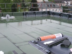

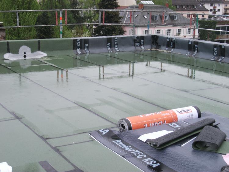

    Ein freundliches HALLO an alle bei meiner ersten Sitzung in dem Bauexpertenforum
    Vorab-Info:
    Die einschlägigen Seiten zur Flachdachabdeckung habe ich (glücklicherweise) entdeckt und gelesen.
    Die einschlägigen DIN-Normen wurden beschafft und studiert.
    Das daraus gewonnene Wissen ist, dass das Dach über meiner nächsten Wohnung weder der Norm noch der Flachdachrichtlinie entspricht.
    Die sichtbaren Merkmale dieses (später extensiv begrüntes) Flachdaches sind:
    deutliches Gegengefälle, Wasserlöcher, obere Dichtbahnen wulstig verschweißt; nur 2 Dichtlagen oberhalb der Isolierung, raue, split-beschichtete Oberfläche
    Damit ist es m. E. zunächst nicht o. w. von einem Laien wie mir abzunehmen.
    Meine Fragen nun zu der Problematik:
    # bedarf diese Dachausführung eines MFH nicht einer behördlichen Genehmigung wegen Verletzung vielleicht der LBO ?
    # müsste das Bauamt ggfs. auf Verlangen eine separate Freigabe durchführen?
    # wie könnte man den Bauträger dazu bewegen, ein ausreichende Qualität abzuliefern?
    Vielen Dank für möglichst viele Stellungnahmen und nutzbare Tipps!!

    Das ist bei einer Überlappung zweier Bahnen aber kaum anders möglich, weil an den Stellen der Überlappung die Bahn doppelt liegt.
    ...wie viele sollten es denn sein??????
    ja....und????? Besplittung wg. UV-schutz. Ohne Split würde ich ein Problem sehen.....
    Dem Bauamt ist es egal ob das dach dicht ist. Die schauen "nur" drauf, ob die Bauvorschriften eingehalten wurden.
    Im Bauvertrag/ Baubeschreibung sollte etwas über die zu liefernde Qualität ausgesagt sein (Art der Abdichtung bituminös - Folie,....). Die Einhaltung der Veraberitungsrichtlinien und/ oder der Normen und/ oder der allg. annerkannten Regeln der Technik obliegt dem Vertragspartner (Dir?).
