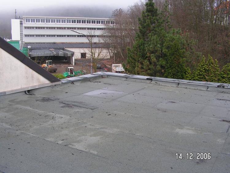

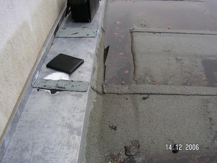

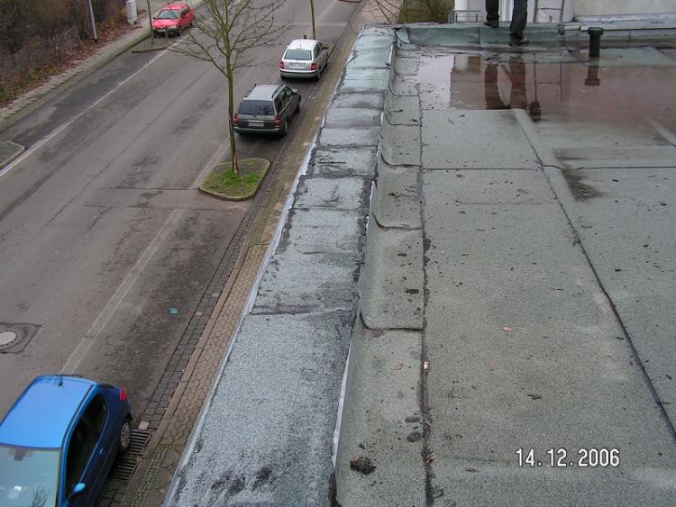

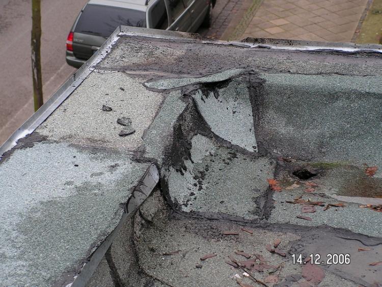

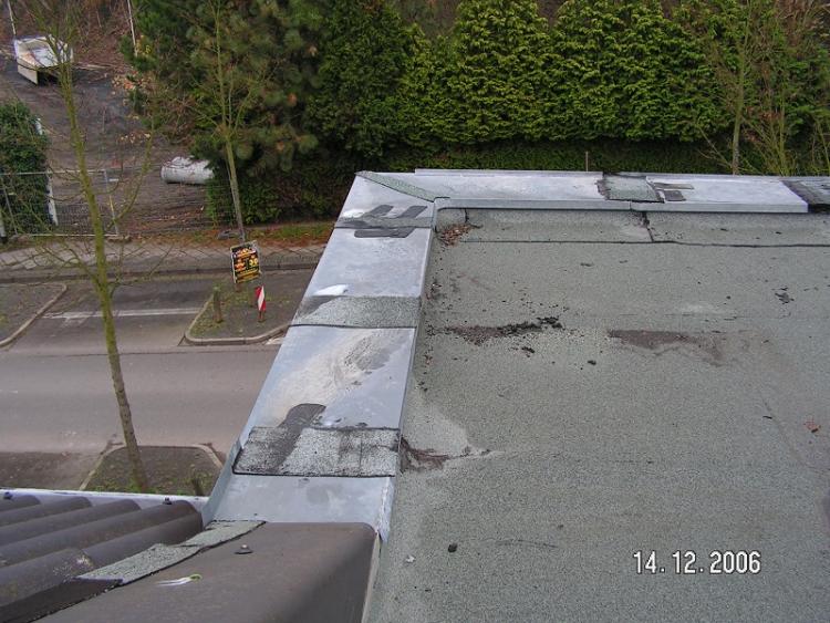

    Unglaubliche Ausführungsmängel.........Der Aufbau des Flachdaches ist mit sehr guten Bitumenschweißbahnen im Systemaufbau geplant worden.....Das Dach, ca. 200 ² groß komplett abgesoffen.....ca. 1 1/2 Jahre alt.....da bleibt nur der Komplettabriß mit Neuaufbau...:mauer:mauer:mauer.

    Wenn ich mir das Dach (Unterstand) im Hintergrund von PICT3491.jpg anschaue, scheint es sich bei der Ausführung um eine "ortsübliche Bedachung" zu handeln....
