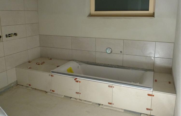

    Das Lehrgeld wird aber definitiv viel viel kleiner sein, wenn man ein passendes Fliesenniveliersystem hat (und damit auch umzugehen weiß).

    Ääähh ein Fliesenwas? Legt das die Fliesen von alleine und drückt diese richtig ins Kleberbett, kümmert sich dieses Gerät auch um die Richtige Aufteilung und die sauberen Schnitte der Fliesen....??
    Muss ja ein tolles Gerät sein was kostet das?

  16. #15 Fliesenfuzzi, 9. Juli 2015
    Fliesenfuzzi
    Fliesenfuzzi
    20. Februar 2013
    463
    Bauunternehmer
    Bayern, ein Steinwurf von Tirol weg
    Sanierer
    Fast...
    Leider nicht, dazu brauchts dann Gott sei Dank noch Fliesenleger mit Spaß an ihrer Arbeit...
    Kommt drauf an ob man alle Fliesen damit nivelliert oder nur sporadisch an Problemstellen einsetzt.
    Ca. 10ct pro Teil.
    Jetzt schlauer? ;-)

    Dafür musste bei mir immer ein abgebrochenes Stück Zollstock herhalten.....

    Mag daran liegen, dass ich erst einen Kaffee hatte, aber das Fliesensystem und einen abgebrochenen Zollstock bekomme ich mental nicht zusammen. Magst Du erklären wie das funktioniert?

    Mit nem Zollstock nivellieren, wo ist das Verständnis Problem?

    In dem man vorher den Boden auf Ebenheit kontrolliert und am besten vor Estrichverlegung bei grossen Formaten auf eine erhöhte Ebenheitsanforderung hinweist!
