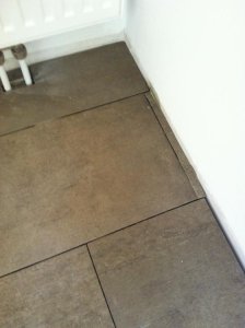

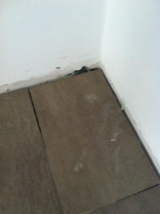

    Ich baue mit einem Bauträger und habe dort auch die Fliesenarbeiten bestellt. Ich war in einem Fliesengeschäft in dem ich mich sehr gut beraten gefühlt habe und hätte am liebsten auch diese Leute damit beauftragt. Die Bodenfliese, um die es hier geht, ist 30x60 Feinsteinzeug.
    Aber der Bauträger hatte einen anderen Fliesenleger im Auge. Mit diesem gab es schon im Vorfeld ein ewiges hin- und her, da bei den Kosten schlicht nicht auseinanderhalten konnte was im "Paket" des Bauträgers enthalten ist und wofür ich einen Aufpreis bezahle.
    Aufgrund dieser Erfahrung war ich schon skeptisch. Zudem hat er sich fast nie Notizen gemacht und meinte, er könne sich alles merken. Ich habe ihm dann zur Sicherheit einen Zettel ausgedruckt und zur Sicherheit noch gemailt, wo genau draufsteht wie welche Fliesen verlegt werden sollen.

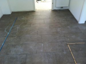

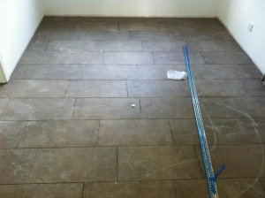

    In einem Bad hat er alles richtig gemacht. In der Küche, HWR, Diele und einem anderen Bad hat er jedoch die Fliese im wilden Verband gelegt statt im Drittelverband (treppe). http://www.bauexpertenforum.de/images/icons/icon8.png
    Wie gut ich auf den Handwerker und den Bauträger, der so einen Handwerker beauftragt, zu sprechen bin - das könnt ihr euch denken.
    Mir ist der Fehler noch vor dem Verfugen aufgefallen und momentan liegt die Arbeit auf Eis.
    Ich habe jetzt zwei Alternativen:
    a) Ich lasse alles rausreißen und neu machen.
    b) Ich finde mich mit einem wilden Verband ab, fordere aber einen ordentlichen Preisnachlass.
    Ich würde mich freuen, wenn ihr mir sagen könntet, ob:
    a) Rausreissen der Fliesen und erneutes Verlegen auf dem Untergrund eventuell zu einer schlechteren Ergebnisqualität führen könnte.
    b) Was ihr von dem verlegten Fliesenmuster haltet. Sowie von zwei Detail-Ausschnitten von m.E. heftigen Mängeln.

    Jo mei, der Bauträger wird schon wissen warum er den "Kollegen" genommen hat.
    Mit dem wilden Verband würd ich mich abfinden, der ist nicht schlecht verlegt. Ein Drittelverband ist nicht wirklich schöner (meine Meinung).
    Evtl. prüfen ob die Einzelfliese grad ist oder ausbaucht. Sieht auf den Fotos sehr nach Mäusezähnchen aus. Dann ist sowohl Wilder-, als auch Drittelverband Murks.
    Die Mängel...
    Wo bei dem ersten Bild der Mangel sein soll erkenne ich nicht. Fugenmaß? Platz zum Rand?

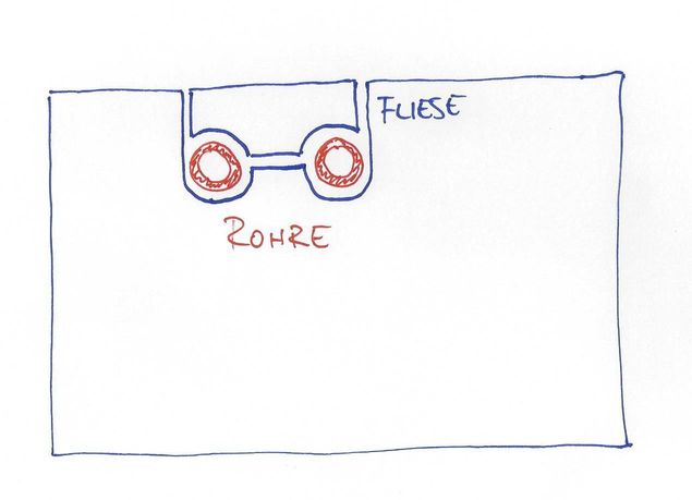

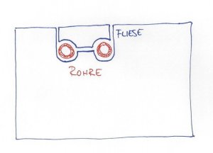

    Wir messen selbst bei wildem Verband die Reihe vorher grob durch das nicht so Mini-Streifen entstehen. Rohrdurchdringungen werden heutzutage gebohrt, und nicht viereckig ausgeschnitten. Welche Rosette soll da drauf passen? Hab grad kein Foto von so einer Situation, aber so wie auf dem Bild sollte es aussehen. Kostet natürlich, die Fummelei...

    auch ich finde diesen wilden Verband nicht schlecht. Aber dieses komische Fitzelstück aufm letzten Bild sieht Kacke aus.

    Was mich bei dem ersten Bild störte: Da ist ein ziemlich tiefes Loch in den Wandputz gehauen worden, das vorher nicht da war.
    Bei dem Mini-Streifen muss er auf jeden Fall nochmal ran, das gefällt mir garnicht.
    Mit den Mäusezähnchen muss ich wohl noch die Fugen abwarten, oder? Die Fliese wurde im Vorfeld aber von allen Beteiligten als eher unproblematisch bewertet.

    Sieht man den Mini-Streifen nachher überhaupt noch? Kommt da keine Fußleiste oder Randfliese an die Wand.
    Für die Heizungsrohre gibt es durchgehende Rosetten (oval), die decken das Loch ab.

    Dir muss es gefallen,
    aber verfugt sieht es auch schon anders aus. Kommen helle oder dunkle Fugen?
    Und wenn Möbel drin sind, gibt es noch ein anderes Bild.

    Es sollen dunkle Fugen werden.

    So unterschiedlich können Geschmäcker sein. Ich habe hier alles im wilden Verband verlegen lassen und würde es jederzeit wieder so tun. Und zwar nicht um Fliesen, Geld oder Zeit zu sparen, sondern weil es uns am besten gefällt.

    moin papertiger
    wer hat denn den randdämmstreifen vor dem verfliesen entfernt ????
    im bild 4 würde ich sagen sieht scheiße aus und ist eine schallbrücke
    das loch in bild 1 wurde sicherlich vom randdämmstreifen verdeckt
