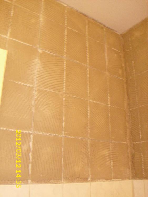

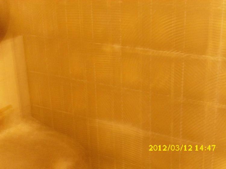

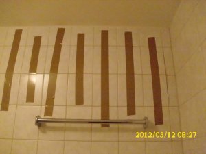

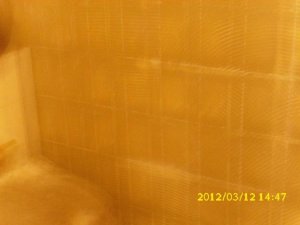

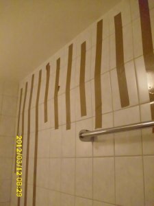

    Soderle, ich hab' nun weitere Infos:
    Es gibt kein wirklich immer gleich auftretendes Schadensbild, zumeist fallen "nur" die Fleisen vom Kleber, gelegentlich haben die Fliesen jedoch auch Kleberanhaftungen. Putz selbst ist noch nirgends abgefallen. Anbei ein paar Bilder eines Schadensfalls, sorry für die schlechte Qualität, mehr konnte ich auf die Schnelle nicht auftreiben.

    wie sieht die rückseite der fliesen aus?
    was ist das für ein fliesenkleber? der farbe nach - merkwürdig.

    Es sieht ganz danach aus, dass der Kleber sich nicht richtig mit der Fliesenrückseite verbunden hat.
    Das kann mehrere Gründe haben:
    1.) Fliesen (wahrsch. Steingut / Hersteller beachten!) ohne zu wässern direkt aus dem Karton verarbeitet - die Fliese saugt dann dem Kleber das Wasser weg,
    bevor der sich mit der Fliese vernetzen kann. Möglicherweise war die Fliesenrückseite staubig und der Kleber konnte den Staub nicht durchdringen.
    2.) Offene Zeit des Klebers überschritten - Kleber auf zu großer Fläche aufgetragen, hat abgebunden, bevor Fliese geklebt wurde.
    3.) Fliese nur angedrückt und nicht richtig ins Kleberbett eingeschoben - Klebstoffstege sind stehengeblieben und haben eine "Haut" gebildet. Beim Einschieben wird diese Haut aufgerissen und frischer Kleber benetzt die Fliesenrückseite.
    Ein paar Nahaufnahmen von den Klebstoffstegen und der Fliesenrückseite wären hilfreich, um weiter einzugrenzen.

    Wenn der Fliesenkleber wie auf Bild 3 komplett an der Wand hängt, wie sieht wohl die Rückseite der Fliese aus, Rolf....
    @Buzz01:
    Der Plattenleger hat die Fliesen nicht angeklopft. Soll heißen die liegen nicht saftig im Mörtel. Im Bad durch wechselnde thermische Belastungen fallen die nach und nach runter. Vorzugsweise in Deckenhöhe wo sich die Feuchtigkeit sammelt. Da hilft nur abschlagen und einen dransetzen der Ahnung hat.

    Da reden wir aber vom Dickbett und nicht Dünnbettverfahren, dennoch sehe ich es genauso, daran liegt es ganz sicher nicht.
    Ich schliesse mich da platte an, sicherlich Gipsputz und dann wahrscheinlich nicht grundiert, dann sieht das schon so aus. Ich habe hier bei uns auch so eine Siedlung wo ich immer wieder solche Schäden vorfinde, die dann im Auftrag der Verwaltung auch nur mehr recht als schlecht ausgebessert werden. Richtiger wäre hier alles runter und dann vernünftig neu zu machen.
