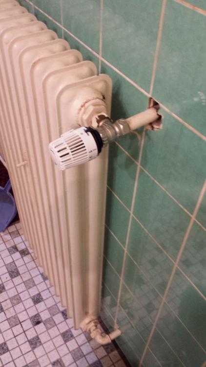

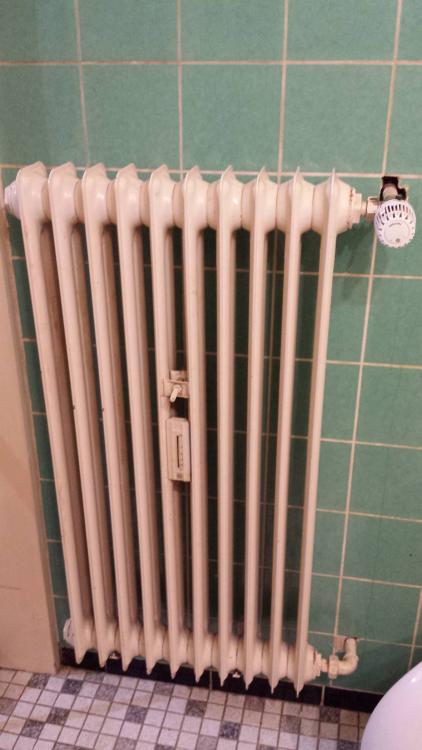

    wegen einer Badsanierung soll das komplette Bad neu gefliest werden, um die Fliesen hinter dem Heizkörper auszutauschen oder zu überfließen müsste der Heizkörper demontiert werden, hierfür müsste die Heizungsanlage geleert werden und danach wieder mit teurem VDI Wasser gefüllt werden, kann man vielleicht den Teil der Fliesen hinter dem Heizkörper mehr oder weniger Elegant und wärmeresistent (weil direkt hinter Heizkörper) überdecken, überstreichen oder dergleichen?
    Oder könnte man die Leitung vielleicht einfrieren um den Heizkörper ohne Leerung der Heizungsanlage zu demontieren?
    Anbei zwei Bilder.
    Darius

    Machbar ist fast alles. Einfrieren, demontieren und verschließen. Dann Fliesen austauschen, und nach dem Verfugen das gleiche Procedere noch einmal.
    Ich würde den Heizkörper vorher aufarbeiten, denn optisch ist das Teil nicht der Brüller.
    Ob die Variante wirklich günstiger wird als entleeren? Das müsste man nachfragen.

    Der Heizkörper wird ihm vermutlich nicht gehören. Da ist ein Heizkostenverteiler dran.
    Leider hat man damals die absperrbare Rücklaufverschraubung eingespart.
    So kommt nur entleeren, einfrieren oder hinterfummeln in Frage.
    Alles nicht der Brüller.

    Da wurde nichts "eingespart"! An Hand von Fliesen, HK und Rohren tippe auf 60er bis frühe 70er Jahre. Da wurden keine Rücklaufabsperrungen montiert.
    Wenn ich mir den Heizkörper so ansehe, dann hat der seine besten Zeiten hinter sich. Den also jetzt mit austauschen, dann können auch die Fliesen durchgelegt werden!
