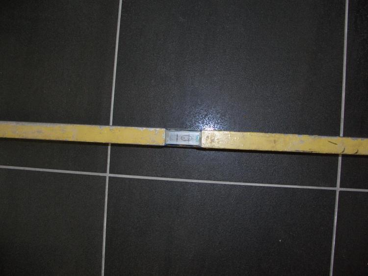

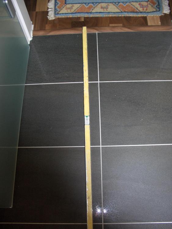

    Im Rahmen einer Wohnungsrenovierung wurde unter anderem von einer Fliesenlegerfirma der Küchenboden gefliesst. Im Eingangsbereich fällt der Fliesenboden ab.
    Meiner Meinung nach wurde der Untergrund nicht ordentlich vorbereitet. Darum diese Unebenheit. Muss so eine Unebenheit toleriert werden oder wie seht Ihr das ? Über ein paar Meinungen würde ich mich freuen.

    Also bei mir wäre die Seite nach oben zum Parkett nicht höher, wenn ich die Libelle mittig haben will. Dafür müsse die untere Seite angehoben werden, damit diese mittig sitzt.
    Also zum Ausgleich hatte die untere Seite hoherkommen müssen

    Beim Übergang zum Parkett gibt es keine Beanstandungen. Der Boden fällt ab der 2 Fliese ( vom Eingangsbereich her gesehen) ab.

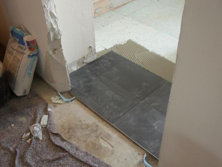

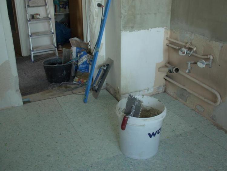

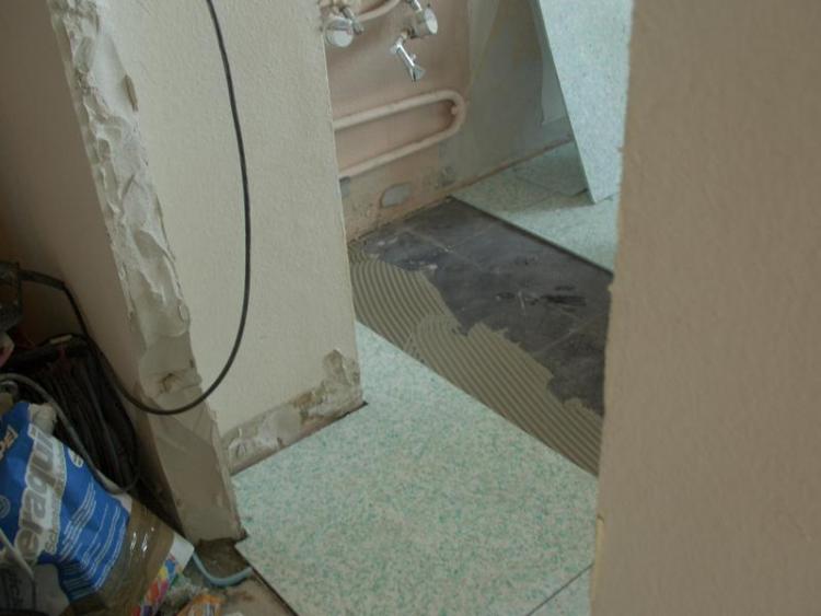

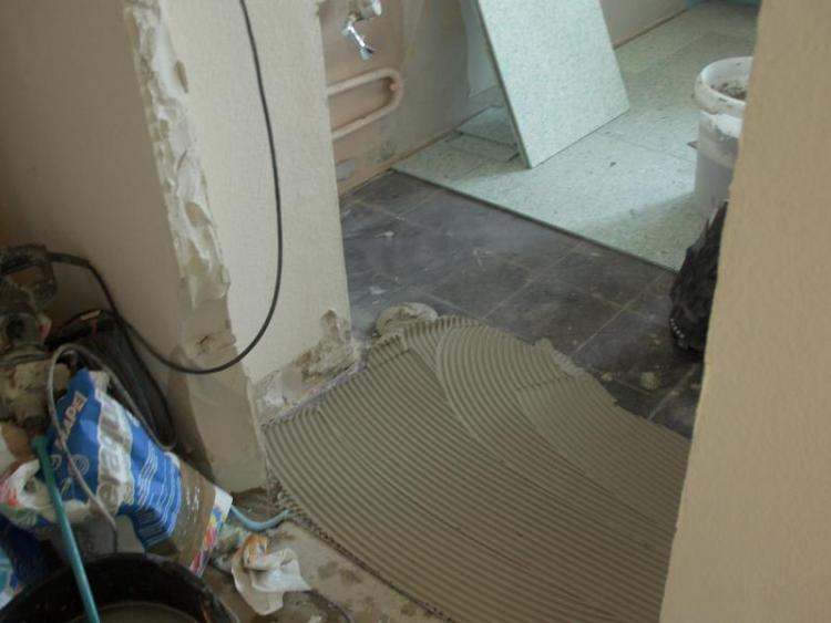

    Zum besseren Verständnis ein paar Fotos wie es vorher ausgesehen hat.

    wie man so sieht sind die Böden Bad und Flur unterschiedlich hoch,
    die erste zwei Fliesenreihen sind zum Höhenangleich etwas angeschrägt, was in Altbauten
    nichts ungewöhnliches ist.
    Mangel ? hat der Fliesenleger VORHER mit Dir darüber gesprochen?

    Der Fliesenleger hat mit mir nichts besprochen. Der Boden im Flur wurde später von einer Firma ausgeglichen und zwar so , das es keine Höhenunterschiede in sämtliche Zimmer einschliesslich Küche mehr gibt.

    Ich hätte es gerne so gehabt, das sich die Libelle der Wasserwaage zwischen der Begrenzungsanzeige befindet .
    Aber auf deine Frage zurückzukommen, die Fliesen auf das Niveau vom Parkett zu bekommen war erst durch den Ausgleich des Flurbodens möglich. Bei dieser Renovierung lag der Focus auf Barrierefreiheit.

    das "Gefälle" ist doch nicht mal eine "halbe Blase". Das merkt man beim drüber laufen nicht. 1-2 cm Stolperkannte wäre da schlimmer. Wäre mir so auch lieber als säckeweise teure Ausgleichsmasse reinzukippen um die ganze Küche hoch zu nehmen.
