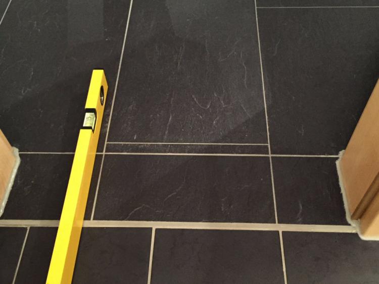

    Liebe Community,
    ich hoffe Ihr könnt mir und meinem Mann weiterhelfen. Wir haben riesigen Ärger mit unserer Baufirma aufgrund der erbrachten Mängelbeseitigung unserer Fliesen im Haus. Das Haus ist ein Neubau aus dem Jahr 2013 / 2014, welches wir im Februar 2014 bezogen konnten, nach kurzer Zeit mussten wir bereits feststellen das viele Fliesen im Eingangsbereich hohl und teilw. auch bereits einige lose waren.
    Bei einem vor Ort Termin des Bauleiters mit dem Fliesenleger hatte man uns im Februar vertröstet und daraufhingewiesen, das es normal sei bei der Sondergröße von 30 x 60 cm mit den hohl Klängen, allerdings verschlimmerte sich dieser Zustand rapide von Monat zu Monat und mittlerweile hatten wir das gleiche Problem in der Küche und im Wohnzimmer.
    Der Fliesenleger konnte sich nicht erklären, warum die Fliesen sich lösten so daß wir einen gesamten Austausch des Bodenbelags von Küche, Diele und Wohnzimmer verlangten, da mittlerweile ca. 40 - 50 Fliesen im gesamten Haus die Problematik aufzeigten.
    Mein Mann hat den Fliesenleger mit der laufenden Estrichheizung beim Verlegen konfrontiert, allerdings lag es angeblich nicht daran. Ich muss anmerken, dass der Estrich nach unserem Bautagebuch erst ca. 3,5 Wochen in der Heizphase sind befand und danach der Fliesenleger anfing mit den Belagsarbeiten ohne die Fußbodenheizung auszuschalten. Es wurde kein Heizprotokoll und keine Feuchtigkeitsprüfung vorgenommen!
    Mittlerweile ist der gesamte Bodenbelag ausgetauscht und auch fest, aber dafür wurden die Fliesen alle nicht mehr zu 100% fließend verlegt sondern gepuzzled um die Höhenunterschiede zu den angrenzenden Räumen einheitlich herzustellen (siehe Bild). Problem was wir jetzt neu haben: teilw. Stufenbildung, aber besonders sieht es "bescheiden" aus. Lt. Baufirma und Fliesenleger handelt es sich alles um entsprechende Norm und eine normale Verlegearbeit.
    Wir fragen uns, ob sowas wirklich konform ist?
    Des Weiteren würde uns interessieren, ob der Fliesenleger nach der kurzen Zeit den Estrich schon hätte belegen dürfen? Wir sind der Meinung, dass hier Baupfusch begangen worden ist, damit man den Einzugstermin noch halten kann.
    Nicht nur das die neue Verlegung teilw. bescheiden aussieht, will die Baufirma jetzt die noch vorhandenden Mängel (Fugen etc.) nicht nachbessern, sondern verlangt von uns die Schlussrechnung zu bezahlen mit einem minimalen Abschlag und Verzicht Mängelbeseitigung. Die Baufirma droht uns, wenn wir die Angebot nicht annehmen werden rechtliche Schritte eingeleitet.
    Was sagen Sie als Experten zu so einer Arbeit bzw. verlangt so ein Mist überhaupt noch eine Bezahlung?
    Vielen Dank
    Katrin

    Um die Arbeit zu beurteilen, bräuchte man entsprechende Bilder.
    Das Foto ist mir zu undeutlich.
    Um wie viel Mängel und wie viel Geld geht es denn?

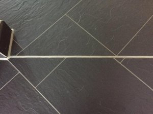

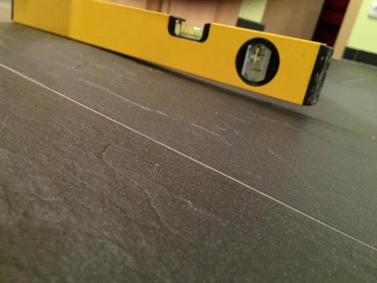

    anbei noch diverse andere Bilder.
    Mit den höhen Differenzen haben wir uns mittlerweile abgefunden, aber das puzzle sieht fürchterlich aus. Was uns leider besonders aufregt ist, dass der Fliesenmeister beim ersten Mal die Fliesen optisch super verlegt hat und wir vorher diese ganzen Puzzles nicht hatten, besonders die Fugen harmonierten zueinander und waren auch nicht versetzt (Bild 4).
    Es geht um ca. 6500 EURO noch.

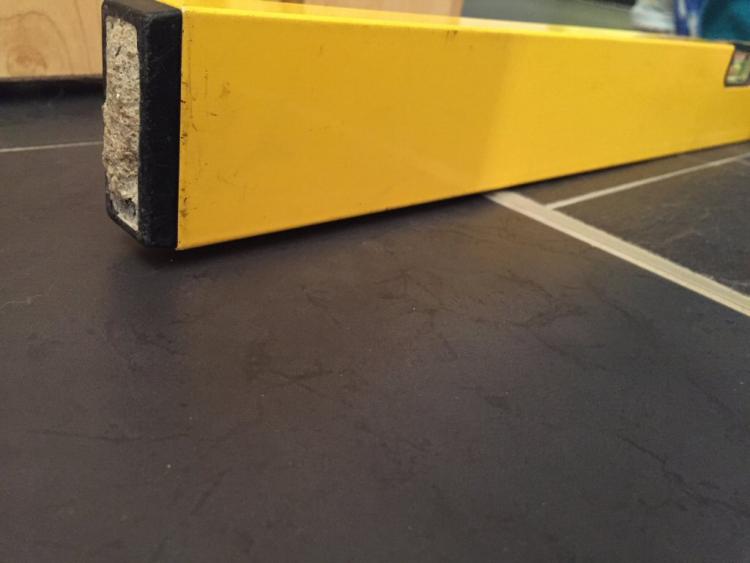

    Die Bilder mit Wasserwaage geben nichts her. Ausser, dass man so nicht misst, dafür gibt es Vorschriften.
    Überzähne, ao nennt man Absätze zwischen 2 Fliesen, dürfen etwa 1,5 mm haben. Dabei ist das durchaus auffällig.
    Das Fliesenbild ist auf Bild 4 als Schlecht zu bewerten. Bild 1 zeigt mir nicht offensichtlich Mangelhaftes.
    Eine Minderung, wenn es so bleibt, wäre sicher angemessen. Wird sich aber eher bei 650 € bewegen, was schon hoch ist! Wenn Ihr so nicht weiter kommt, hilft vieleich ein Innungsmeister als Schlichter. Der kann euch sagen, was man genau in seinem Handwerk erwarten kann, und was als Mangel zu sehen ist.

    Wenn ich mir die Fugen / Übergänge anschaue, sehe ich keine Planung / abstimmung.
    Gerade im Bereich der Türen. Warum ist eine Fuge / Schnitt auf der Seite wo nicht das türblatt ist. Da scheint ja die bewegungsfuge auf der falschen Seite zu liegen. Scheint wohl nicht abgestimmt gewesen zu sein.
    Zu wessen lasten ging des das ausräumen / einlagern / eibräumen. Da die den Mangel verursacht haveb, müssen die doch auch dafür sorgen. Ebenso der Zeitraum wo das Haus unbewohnbar ist. Hätte mal alles vor Ausführung der Arbeiten klären sollen. Warum habt ihr euch selbst darum gekümmert ?

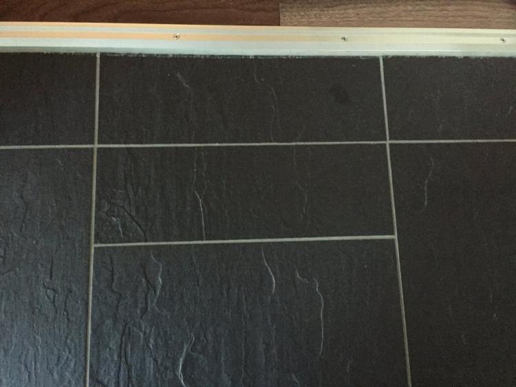

    Auf dem allerersten Bild ist das türblatt vorne im Bild. Da ist auch eine bewegungslos zwischen den fliesen. Warum ist aber auf der anderen Seite der türzarge ebenfalls nochmal ein schnitt in den fliesen (zumindest in der mittleren) der ist da doch gar nicht nötig wenn darunter nicht eine bewegungsfuge im Bereich sitzt.
    Genauso Bild 1 von 4 im anderen Post. Oben ist ja parkett, also gehe ich davon aus, das dort auch das türblatt sitzt. Warum ist davor wieder die fliesen geschnitten ?

    diese Stückelung haben wir bemängelt und der Fliesenleger sowie die Baufirma sehen diese Puzzlebildung als keinen Mangel an, uns stören diese aber!
    Dadurch das auf den alten Untergrund die neuen Fliesen geklebt worden sind, ist der Belag zu den anderen Räumen höher und man hat mit diesen Fliesenstücken die Höhenunterschiede einfangen wollen, was nur bescheiden aussieht.
    Die Baufirma bzw. der Fliesenleger verweisen uns an die DIN Vorschrift und das alles in der Toleranz ist.
    Dem Estrich sind keine Zusätze beigemischt worden, unsere Bedenken haben sich leider Bewahrheitet.....

    Also wie auf dem allerersten Bild wäre dieser eine schnitt nicht für mich in der toleranz. Dieser schnitt der mittleren fliesen ist also somit abSolut überflüssig und nur da um den höhenversatz in der zarge auszugleichen. Das würde ich mir auch nicht gefallen lassen. Da sollten sie dir erstmal bewesien, warum nach welcher Norm da ein schnitt mitten in der fliesen sein muss, wenn darunter keine fuge im estrich liegt.
    Da war der fliesenleger nur zu faul den alten Kleber abzuschließen und hat darauf neu angefangen zu fliesen. Fachleute schickt das Amt .....

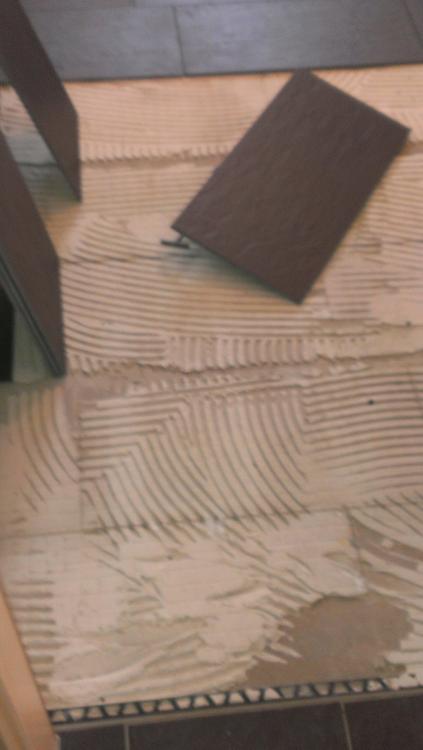

    Es sind ca. 56m² zum zweiten Mal vom gleichen Fliesenleger verlegt worden, die Fliesen sind nach ca. 3,5 Wochen Estrichheizen verlegt worden und bei laufender Fußbodenheizung. Der Fliesenleger hat zum Teil Ersatz besorgt, allerdings auch heile Fliesen wieder eingearbeitet, leider habe ich von dem Kleber keine Ahnung und mein Mann ist zur Zeit nicht greifbar :(. Der Estrich klang normal, zumindest ist uns nichts aufgefallen ....
    Leider konnten wir berufsbedingt das Verlegen nicht sehen, allerdings habe ich ein Foto beigefügt, wie die Fliesen bzw. der Untergrund aussah ...

    Also Kleber. Wann ist das Foto gemacht worden , vor dem ersten Belegen, zwischen erstem und zweiten Belegen, oder nach zweitem belegen ? Falls das der alte Kleber nach dem Abgehen / Rausnehmen der ersten Fliesen war (so wies aussieht), waren die Fliesen (mindestens) nicht fest genug mit der Hand reingerüttelt und mit dem Hammer reingeklopft worden, in diesem Fall also total falsche Arbeit vom Fliesenleger
