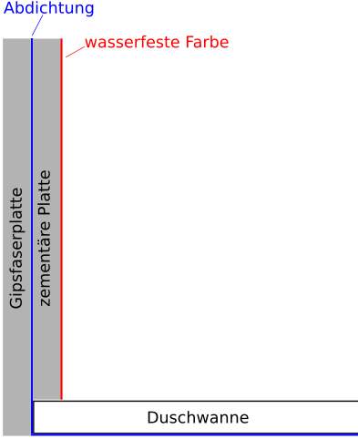

    mich würde mal die Meinung zu meiner Idee interessieren:
    Wäre es möglich, den Bereich in der Dusche mit zementären Trockenbauplatten für stark beanspruchte Feuchtbereiche (also keine Gipsfaser- oder Gipskartonplatte) doppelt zu beplanken und diesen Bereich dann mit einer wasserdichten Farbe zu streichen? Natürlich drunter die Übliche Abdichtung mit Flüssigfolie, Wannendichtband etc. (an der ersten unteren Beplankung) Hat jemand evtl. sogar eine Idee welche Farbe dies sein könnte? Oder ist meine Idee vollkommener Blödsinn bzw. kann man da auch normale Trockenbauplatten für den Feuchtebereich nehmen? Idee ist auch, dass eine ganze Platte an jede Seite kommt, damit man eine ebene Oberfläche hat. Fertige Platten für den Duschbereich sind einfach teuer.
    Vielen Dank

    die idee ist vollkommener blödsinn!
    damit das nicht weiter vertieft wird, mache ich gleich mal zu - auch um nachahmer vor dieser idee zu schützen.
  3. #3 Gast036816, 06.03.2016
    die antwort für den TE für die PN - die großformatigen zementgebundenen tafeln als trockenbaubeplankung werden mit dem untergrund verschraubt. damit wird deine abdichtung mehrfach durchlöchert.
