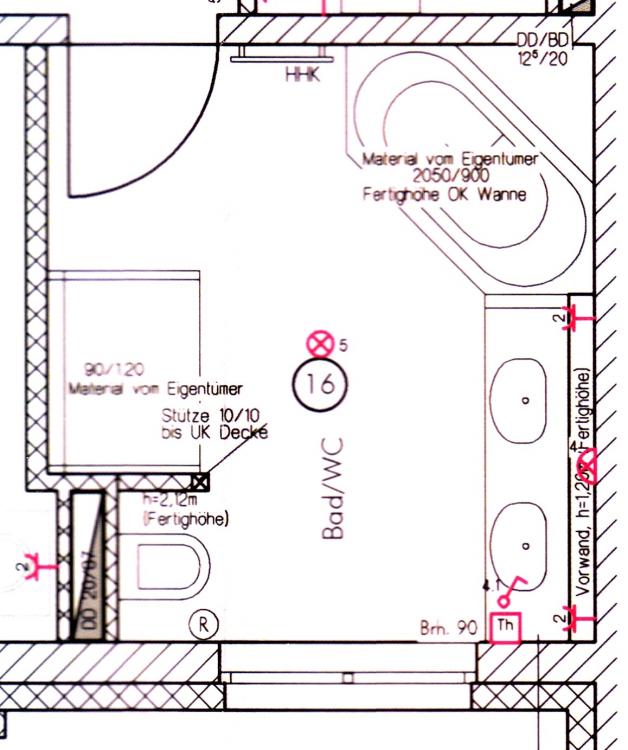

    ich bin gerade bei der Bemusterung meiner neuen Eigentumswohnung. Im Bad habe ich mir grau-braune Bodenfliesen (40x40 cm) ausgesucht. Dazu gibt es passend schöne helle Wandfliesen in den Formaten 30x60 und 30x90 cm. Das Bad ist ca. 3,50 mal 3,40 m groß. Es hat eine Dusche, WC, Doppelwaschtisch und eine Eckbadewanne. Die Wände sollen 1,20m hoch gefliest werden.
    Nun kann ich mir schlecht vorstellen, was besser aussieht. Welche Fliesengröße würdet ihr nehmen? Und warum?
    Dankeeee :-) Thomas

    Uh, ich würd gefühlt keines der beiden Formate nehmen. Du hast keine Möglichkeit, das Fugenbild irgendwo vernünftig durchlaufen zu lassen.
    Nimmste die 30x60 hast du eine Fuge mit sagen wir mal 5 mm, dann bist bei 2 Fliesen bei 1,205 m Kante/Kante, bei 3 x 40 + 2 x 5 aber bei 1,21 m Kante/Kante.
    Der Schuss geht optisch nach hinten los wegen fortlaufendem Versatz.

    Von den Abmessungen passen die schon mal nicht zu 40*40.

    Ich denke auch, dass 40x40 und 30x60 nicht wirklich zusammenpassen.
    Aber so wie webmonsterle schreibt muss es auch nicht unbedingt sein, denn viele Fliesen sind heute etwas kleiner als das Nominalmaß, so dass sie MIT Fuge auf das glatte Maß kommen.

    Bei den Bodenfliesen dachte ich eher an diagonale Verlegung, damit umgehe ich auch ein "abgestimmtes" Fugenbild.

    Wenn Deine Dusche 1x1m ist und evtl. noch eine Trennwand zu Fliesen hat, sieht das mit 90cm Breiten nicht unbedingt gut aus, Du hast entweder großen Verschnitt oder schmale Streifen.

    @TE: Hast Du nen Grundriss vom Bad? Diagonalverlegung würde ich nur bei einem entsprechendem Grundriss machen, sonst wirds m.E. zu unruhig. Evtl gibt es ja auch kaum Anschlüsse Boden-Wand wo man den Übergang sieht von 40 auf 30. Oder eben auch an der Wand 40 x40.

    also doch lieber nicht diagonal?

    OH GOTT !!!
    Ich habe eben noch einmal im Katalog nachgeblättert.
    Es stehen 30 x 90 cm und 25 x 50 cm zur Auswahl. Somit ist die Threadüberschrift etwas irreführend.
    Und die Bodenfliesen sind 40,5 x 40,5 cm.
