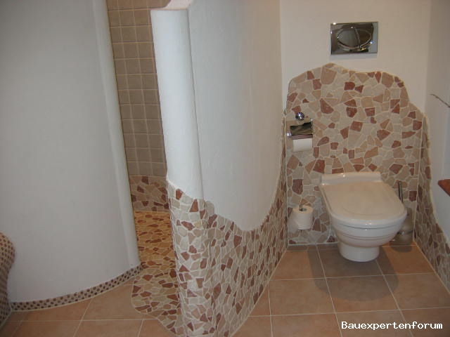

    ich hätte folgende Frage an die Fliesenprofis unter euch : Und zwar würde mich interessieren wieviele qm Marmorbruchmosaik ein durchschnittlicher Fliesenleger pro tag verlegt ohne zu verfugen. Bzw wieviel zeit für einen qm kalkuliert wird.
    Zur info : Bruch soll am Boden und an den Wänden verlegt werden und ist 3 Farbig

    hallo shark 150
    was ist denn das für ein mosaik, bruchware auf gewebe? ist es gleich dick oder variiert die stärke?

    Hallo Operis,
    Es ist ein Marmorbruch, getrommelt, lose in Säcken mit ca 1 m², 3 Farben, gleiche Stärke also richtige Puzzle arbeit.:wow

    und wie gründlich soll gepuzzelt werden??? da ist nämlich viel möglich ,irgendwie reindrücken bis perfekt mosaik legen...

    ist ganz schöner arbeitsaufwand
    und hoher pflegebedarf. hast du dir das gut überlegt?

    Aber wie sieht denn der Pflegebedarf aus:
    Dass man die Steine ab und an mal mit einem öl einlassen muss weiss ich aber was gibts denn da noch was ich nicht weiss.......
    So solls dan mal aussehen:

    wenn es ordentlich werden soll, muss es definitiv vorsortiert werden. vorsortiert schafft man um die 3 bis 3,5 m². (recht optimistische schätzung)
    welche fugenfarbe soll dein belag bekommen? ebenerdige dusche?

    Ja ebenerdige dusche, Fugenfarbe Jurabeige.
    Wie war das jetzt noch mal mit dem hohen pflegebedarf.

    ein solches kunstwerk , das nach dem bild doch sehr ordentlich gearbeitet , ist schon sehr aufwendig .

    mit fotobearbeitung!!!
    das mit der fugenfarbe lass dir noch mal durch den kopf gehen. ich kenn eure wasserqualität nicht, aber jurabeige ist eine der verfärbungsfreudigen fugen. am besten wäre epoxi, frag mal deinen fliesesleger nach esco- bauchemie.

    carrafug ist die natursteinfuge von PCI, na ja, zu spät. dann geh bitte zu deinem natursteinhöker und lass dir eine versiegelung verkaufen, bitte 2 x jährlich anwenden.
    öl ist so ein italiener ding, ist nicht schlecht, aber im duschbereich nicht so sehr zu empfehlen.
    PS: wie sah der klebemörtel aus, bzw wie heisst das zeug? vielleicht steht da irgendwo noch ein sack rum...

    Der Kleber hieß Carrament Mittelbett und Ansetzmörtel ist der Auch ungeeignet.
    Die versiegelung hab ich auch schon da aber ich weiss gar nicht wie die heisst kann aber schon sein dass es kein öl ist wie von mir beschrieben.
    Auf jedenfall sollte ich die Steine einmal und am folgenden Tag dann nochmal satt damit einreiben. Und dann eben wie du sagtest 2 - 3 mal jährlich.

    der mörtel ist m. E. ok,
    wichtig ist, das die versiegelung erst nach dem kompletten austrocknen des belages ausgeführt wird, das gilt auch für spätere anwendungen. der belag sollte immer schön trocken sein.
    zu deiner eigentlichen frage, da ich nicht weiss, wie kompliziert deine arbeiten sind, hätte ich wahrscheinlich einen stundenlohn ausgehandelt und dir einen ca arbeitsaufwand genannt.
