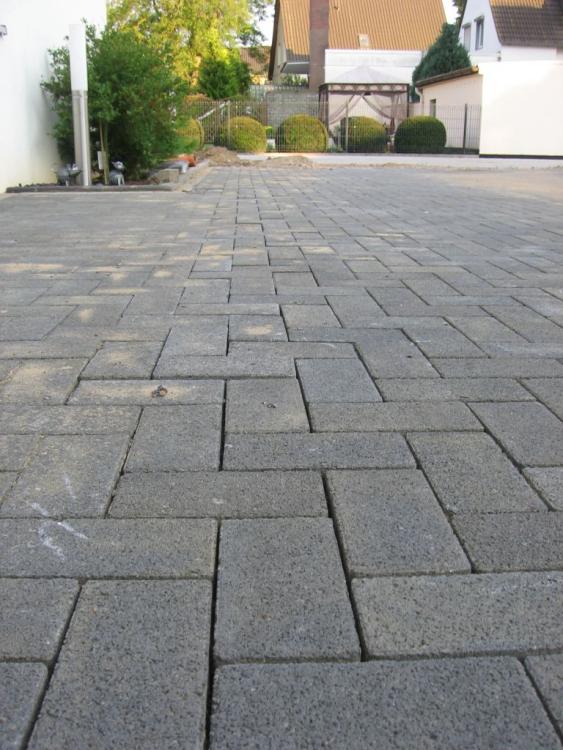

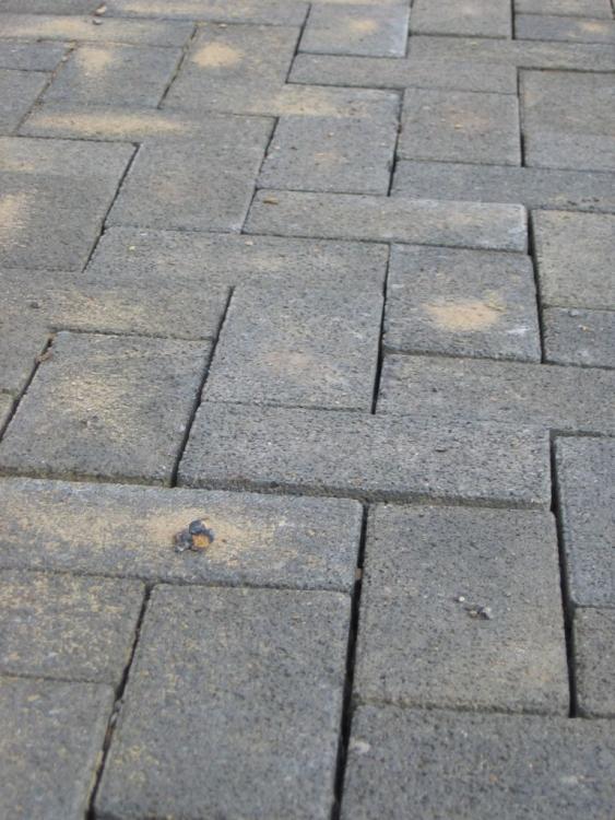

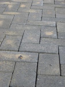

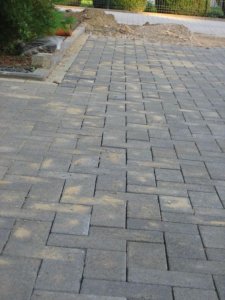

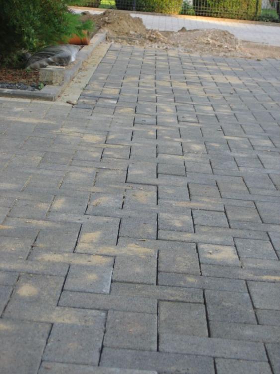

    ich habe eine Frage bzgl. unserer Pflasterung.
    Zum Verständnis, muss ich leider auf den Hintergrund eingehen:
    Eine Firma hat unseren Neubau an die vorhandenen SW+RW-Schächte angeschlossen und dann später auch gepflastert.
    Ca. 1 Jahr später wurde festgestellt, dass die Firma leider die Schächte vertauscht hat, d. h. RW an SW angeschlossen und SW an RW. (anderes Thema)
    Also Pflaster im Bereich der Rohre (laufen vor unserer Haustüre im Abstand von ca. 2-3 Metern, parallel zum Haus) das Pflaster wieder "herausgerupft" (in ca. 1-2 Meter Breite).
    Rohre umgesteckt und Pflaster versucht wieder herzustellen, in der Reihenfolge:
    1. die 1-2 Meter Breite wieder zugepflastert, bis auf eine Lücke von ca. einer Steinbreite.
    2. Abgerüttelt
    3. die Lücke geschlossen, da die Steine nicht mehr sauber gepasst haben, leicht geschnitten.
    Die Steine wurden mit einem Hammer dann reingeklopft.
    4. Ergebnis siehe Bilder. Einige Steine stehen nun ca. 1-3 mm nach oben hin ab.
    5. Rückfrage bei der Firma
    "Nicht so schlimm, die Steine legen sich wieder. Es braucht nicht mehr abgerüttelt werden."
    Was haltet ihr von dieser Aussage?
    (ich hätte in meiner Naivität gesagt, noch einmal abrütteln....)
    Danke für eine kurze persönliche Meinung.

    Hi, ich habe die Bilder vergessen:

    Wenn sie rausstehen, abrütteln, sind sie zu weit drin, raus und neu. Die Stolperkanten brauchst du so nicht aktzeptieren. Zum Rest schweige ich mal lieber.:mauer
