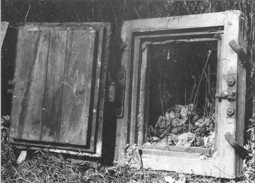

    ich habe ein historische Foto eines alten Fensters und die Frage an die Experten hier, ob daraus ersichtlich ist wie genau der Rahmen im Mauerwerk befestigt worden ist. Wohl mit den Metallstreifen links und rechts, aber ich kann mir keinen Reim darauf machen wie das konkret befestigt gewesen sein soll (ich kenne sonst nur noch die Dübel durch Rahmen und Mauer-variante).
    Dankeschön!
    Alex

    Ein fenster ist es zwar nicht ,aber solche luken und fensterrahmen wurden vor der erfindung der rahmendübel einfach eingemauert ......

    Also für mich sieht das nicht wie ein Fenster aus.Eher irgendeine Luke.
    Kannst Du die Bildquelle benennen ?
    Holzrahmenfenster wurden früher meist mit Bankeisen in der Laibung befestigt.
    Die auf dem Bild ersichtlichen Metallteile sind aber keine.
    Gruß Helge 2

    sieht aus wie eine Luke in einem landwirtschaftlichen Hochsilo

    Könnte ein altes Bleirutenfenster sein.

    Rechts am Rahmen sind zwei Metallstreifen. Deren untere Hälfte ist in der Mitte geteilt und aufgebogen. Diese Hälfte wurde eingemauert, durch das aufbiegen waren die besser auf Zug belastbar. Die andere Hälfte wurde dann beim Einbau des Fensters zurecht gebogen und angenagelt.

    Habe ich bei einem Stall selbst noch genacht, und so alt bin ich noch nicht.
    Gut, das Fenster war wohl älter als ich, aber nicht entsorgungswürdig ;-)
    Bankeisen (hat der Dorfschmied hergestellt)wurden oft in Holzdübel eingeschlagen, da sie im Bruchsteinmauerwerk nicht dauerhaft fest blieben.

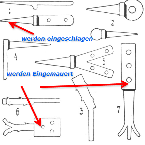

    also mal eine Aufklärung.
    die Anker die man da sieht sind gespreizt, also werden die entweder eingemauert
    oder vorher ein Loch in die Wand gestemmt und dann vermörtelt
    Bankeisen haben eine Spitze und werden eingeschlagen (in die Mörtelfuge oder Hozdübel)
