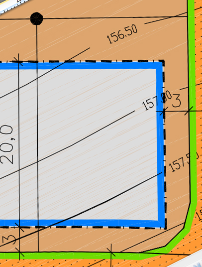

    Wir interessieren uns für ein Grundstück und in den textlichen Festsetzungen steht folgender Abschnitt:
    Garagen und Stellplätze sind nur innerhalb der überbaubaren Grundstücksfläche
    (Baufenster), in deren seitlicher Verlängerung und auf den dafür in der Planzeichnung
    festgesetzten Flächen zulässig.
    Was heißt/bedeutet "in deren seitlicher Verlängerung"?

    Es geht um dieses Eckgrundstück.

    Das werden die 3 m zur Grenze sein, seitlich des Baufensters.
