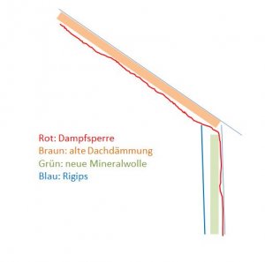

    Eine von mir beauftragte Trockenbaufirma hat eine ca. 1m hohe und 6m breite, senkrechte Beton-Aussenwand unterhalb der Dachschräge wie folgt von innen gedammt:
    An der Dachschräge wurde die vorhandene Dampfsperrfolie der Sparrendämmung zunächst verlängert und direkt als erstes an der Aussenwand entlang luftdicht verlegt. Erst dann wurde die Innendämmung (Dämmwolle) eingebracht und zum Schluß mit Rigips verkleidet.
    Soweit mir bekannt, sollte eine Dampfsperre/ Dampfbremse immer auf der warmen Seite eines Bauteils eingezogen werden, also stets dem Innenraum zugewandt.
    Auf meine Nachfrage erklärte man mir, dass die von der Trockenbau Firma durchgeführte Variante ebenfalls korrekt sei, und dass die Hinterlüftung zwischen Rigips und Dämmwolle ausreichend sei.
    Nun bin ich verunsichert, ob man mir hier nicht einen Bau-Fehler als vermeintlich richtiges Gewerk verkaufen möchte.
    Von daher suche ich Rat, wo & wie ich Gewissheit über die korrekte Ausführung bekommen kann.

    Wie dick ist die Dämmung? Was ist Aussen auf dem Beton? Hört sich aber grundsätzlich eher mal nach falsch an...

    der gesammte Hohlraum ist ca. 15cm tief und wurde mit 12er Mineralwolle zwischen den Dachbalken bzw. Trockenbaukonstruktion gedämmt.
    Die Aussenwand besteht in diesem Bereich wie gesagt aus Beton und ist mit Riemchen beklebt.
    Leider habe ich erst durch eine Steckdosenöffnung im Rigips gesehen, dass dahinter sofort die Mienralwolle zu sehen war. Sonst wäre mir gar nicht aufgefallen, dass die Dampfsperre/ Dampfbremse (leider kenne ich den sd Wert des eingebauten Folie nicht) erst hinter der Mineralwolle verlegt wurde.
    Zusätzlich sei noch erwähnt, dass in dem Hohlraum Heizungsrohre verlaufen, welche ggf. entsprechende Wärme in den Hohlraum abgeben. Evtl. mindern diese ein abtauen innerhalb der Mineralwolle?

    Die Folie muß vor die Dämmung und nicht hinter die Dämmung... Und die Folie muß an der Betondecke angeschlossen werden. Nicht auf dem Estrich

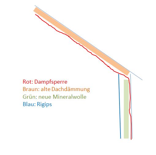

    Hier noch zum Verständnis der Gegebenheit ein Querschnitt des Raumes (Seitenansicht)

    Mir ist grad nicht so ganz klar, wie hier eine "Hinterlüftung" funktionieren soll. Von wo nach wo lüftet die?
    Trotz Heizungsrohren riecht das heftig nach falscher Ausführung. (Zumal Heizungsrohre i. d. R. auch gedämmt sind)

    Na hoffentlich verlaufen die Heizungsrohre raumseitig zur Dämmung sonst riskierst du noch einen Frostschaden, wenn die Heizung mal runtergeregelt wird.
    Ansonsten halte ich die Lage der Dampfbremse für Murks. Gipskarton ist nicht dampfdicht genug und mit Steckdosen schon gar nicht. Außerdem hat die Konstruktion oben eine Fuge.
    Damit wird es Kondenswasser in der Mineralwolle geben.

    Soweit ich hier die Kommetare verstehe, bestätigt sich mein Verdacht, dass die Konstruktion falsch verbaut wurde.
    Ich würde aber noch gerne wissen, wie groß ist das Risiko ist, dass hier Probleme entstehen? Was würde es bedeuten, wenn eine durchlässige Dampfbremse verbaut wäre?

    Wie groß das Risiko ist? Mhhh... 2 Jahre mag es vielleicht halten, danach könnte schon die Schimmelzucht vorhanden sein

    Ich denke für eine Schimmelzucht wird wahrscheinlich ein kalter Winter reichen.
    Runter mit dem Zeug und Dampfbremse nach innen - direkt hinter die GK-Platten.
    BTW könnte man dann gleich noch die Heizungsrohre dämmen.

    Die Frage war im wesentlichen, ob die gezeigte Ausführung korrekt ist.
    Ist sie offensichtlich nicht!
    Wenn die Dampfsperre UND die Wand- und Übergangsanschlüsse vorschriftsmäßig ausgeführt sind, sowie unter Berücksichtigung der Tatsache, dass ungedämmte Heizungsrohre dahinter verlaufen, wird das System mit an Sicherheit grenzenden Wahrscheinlichkeit funktionieren. Das mit Sicherheit belegen kann man nur dann, wenn man die Begebenheiten vor Ort genau kennt.
