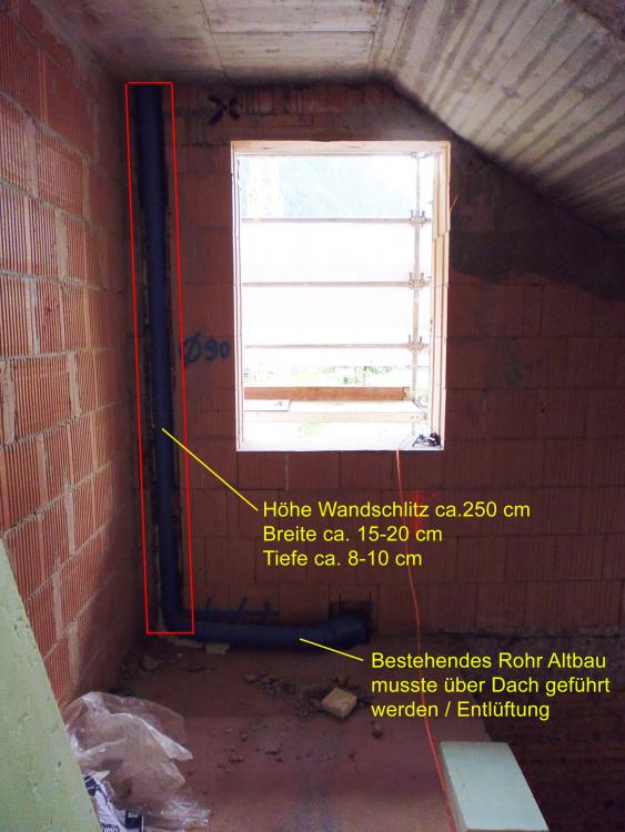

    Notwendigerweise (leider ist das 2OG & DG ein neuer Bau auf einen Bestandsgebäude!) mussten 2 Wandschlitze in der Außenwand (Innenseite) ausgeführt werden. Aufgrund der Bestandsleitungen konnten die Leitungen nicht ins Innere verlegt werden (es wurde sehr während der Planung darauf geachtet doch leider konnten wir nicht alles ins Innere verlegen).
    Die Wandschlitze haben eine Abmessung von B= 25,00cm und T=8,00-10,00cm.
    Habe ich durch das Erstellen dieser Schlitze die wärmetechnischen Eigenschaften des Ziegels verändert bzw. verschlechtert/ruiniert!?
    Was kann man jetzt im Nachhinein noch dagegen unternehmen um den Ziegel einigermaßen aufzuwerten!? PU-Schaum für die Füllung der Hohlräume verwenden!?

    Du hast mit Sicherheit eine Wärmebrücke geschaffen, immerhin fehlt dem Ziegel dort ungefährt 1/3 der Dämmung. Der U-Wert beträgt an dieser Stelle wohl nur noch irgendwas um 0,25W/m2K. Wie sich das auswirkt, da müsste man sich die EnEV Berechnungen anschauen. Wirklich "heilen" kann man das Problem nun nicht mehr, denn irgendwas wird ja in diesem Schlitz sein, wobei "Schlitz" und "25cm" Breite.......

    im Anhang sende ich Dir ein Bild/Foto. In den geschaffenen Schlitzen sind (im Bild 1 Rohr) Entlüftungsrohre (Abfluss, etc.) vorhanden die über das Dach gezogen werden mussten.
    Deiner Meinung nach, kann man dieses Problem nicht mehr diminuieren/verringern? Würde das Ausfüllen mit dem PU Schaum nicht viel nutzen?

    Verringern kann man das schon, aber da reden wir bestenfalls von wenigen cm. Die Rohre bleiben ja als Schwachstelle erhalten, und nachdem durch den Schlitz Dämmung entfällt, kann man das auch nicht durch ein bisschen Dämmung um das Rohr herum kompensieren.

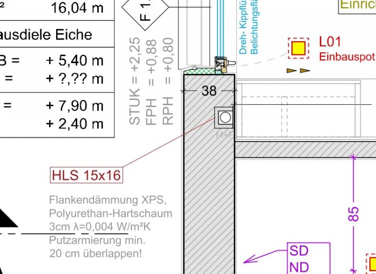

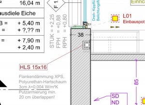

    bei der Planung wurde diese Schlitze berücksichtigt (siehe Bild/Plan im Anhang) es wurde eine Flankendämmung eingeplant doch leider hat das die Baufirma nicht lt. Plan ausgeführt... :-( vielleicht übersehen, vielleicht weil es umständlich war einfach nicht ausgeführt... :-( Planung.jpg

    Diese Lösung ist sicherlich sinnvoll, obwohl sie bei einem schlecht dämmenden Stein eher erfolgreich wäre. Da können wenigen Zentimeter Dämmung ja viele cm Stein ersetzen (hinsichtlich Wärmedämmwert). Bei einem hoch wärmedämmenden Ziegel bräuchtest Du für die 10cm Schlitztiefe min. 5cm Dämmung um die "verlorene" Dämmung zu kompensieren. So viel Platz hast Du nicht. Ich würde mir trotzdem was einfallen lassen wie man das Rohr einpackt, bevor der Schlitz wieder verschlossen wird.

    @ R.B. ich verstehe. Ja eben, das ist es ja, würde gerne eine Lösung ausarbeiten wie ich diese Rohre am besten einpacken könnte bevor die ganze Situation verpackt und verputzt wird und danach sicherlich nichts mehr machbar ist. Ich habe mir gedacht, vielleicht könnte ich mit dem PU Schaum (auch hinter dem Rohr, da ist noch etwas Platz) die "Hohlräume" etwas ausfüllen um somit etwas Wert "zurückgewinnen". Zusätzlich wäre es eine Aufwertung für die Winddichtheit!? bitte korrigiere mich, wenn ich dabei falsch liege!?

    Jepp, du liegst falsch, PU-Schaum ist nicht luftdicht.
    Den Schlitz muss man vollflächig verputzen -bevor- das Rohr da rein kommt. Da jetzt irgendwas dauerhaft luftdichtes zu basteln wird nicht so einfach bis unmöglich. So genau sieht man das auf den Bildern jetzt nicht..

    ich verstehe... was könnte man (nachdem das Rohr schon verlegt wurde) da noch rein geben? gibt es einen winddichten & wärmedämmenden Schaum? Könnte man auch noch Steinwolle reinpressen?

    Wie wäre es seitlich einen Glattstrich, wie in Fensterlaibungen, zu machen und das Rohr in W..i-Platten einzupacken. das ist doch Dämmung und Putzträger. Die Ecken dann vielleicht noch mit einem Band "abdichten".
