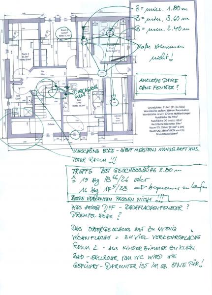

  18. #17 Gast036816, 30. Mai 2012
    au weia - das obergeschoss ist schlimmer als erwartet!!!
    mit dem entwurf wirst du nicht glücklich.
    lass deine gedankenspiele mit dem aufbau der aussenwände. du musst unbedingt deinen entwurf auf vordermann bringen!!! hier sind zu viele plnfehler drin.
    du bist auf dem besten weg etliche tausend euronen in den sand zu setzen.

    das eg kann ich leider nicht öffnen.
    das og ist echt hart...
    sollen raum 1 & raum 2 kinderzimmer sein? die zimmer sind viel zu klein, und im übrigen auch kleiner als jeweils (!) eure ankleiden...
    ankleiden haben keine fenster, glastür wird da nicht reichen glaube ich. flur ebenfalls nicht grade lichtdurchflutet...
    schlafzimmer ist ein kleiner bunker... 50 cm platz neben dem bett ist viel zu wenig! was wenn euer bett nicht die abmaße von dem vorgefertigten bett aus dem zeichenprogramm hat, oder mal ein neues her soll? und dieses dann auch nur 1-2 cm größer ist? "oh, schade, passt nicht in unser schlafzimmer!" auch die tür würde dann nichtmal mehr aufgehen!
    runde treppe, 45°wände, alles durcheinander..mir gefällt es absolut nicht!
  22. #20 Gast036816, 30. Mai 2012
    ich stell mal meine anmerkungen zum og ein - laser hat bereits einiges davon beschrieben.
    von nicht-gefallen kann man gar nicht reden - es funktioniert nicht!!!
