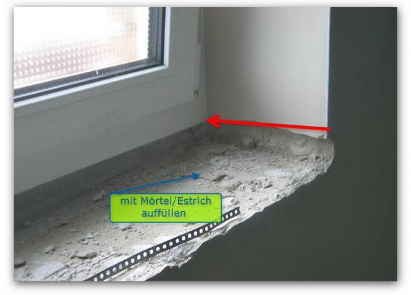

    ich habe mal eine technische Frage zum Einbau Innenfensterbänke (Gussmarmor):
    Ist: Der Innenputz ist bereits erfolgt. Die Breite (wo FBank hin soll beträgt genau 108cm).
    Soll: Die FBank soll ca. 2,5cm in den Putz mit rein - also kaufe ich mir eine 113cm Fensterbank, oder?
    SIEHE BILDER
    Wie mache ich das am besten?
    a. Putz an der Stelle (inkl. Eckschienenstück) aufmeiseln mit z. B. Multitool und FBank dann einbetten und beiputzen oder
    b. PBank mit Flex oder ??? kantig einschneiden?
    Was meint der Profi?
    Danke u Gruss Peter

    Version a.
    bei b. werden Sie den Schnitt an der FB voraussichtlich nicht genau hin bekommen.
    1mm Unwinklichkeit der Putzkante reicht da schon.

    Ich hab damals auch version A genommen. Hab schmale Fensterbänke gegen breitere ausgetauscht. Da habe ich die alten auch vorsichtig raus gemacht, den Schlitz wo sie rein gekommen sind vergrößert und dann eingesetzt und sauber verputzt. Sieht super aus und hält auch was aus.

    der Einbau ob zwischen Putz oder 3cm in der Wand ist auch etwas "Geschmacksache"
    für mich sieht die Lösung mit rechts und links in die Wand einlassen gefälliger aus,
    ist etwas aufwändiger, hält aber besser.
    ich würde rechts und links aufstemmen,etwas schräg zur Wandinnenseite, mit Estrich
    das Mauerwerk auffüllen, dann die Bank mit Steinzeugkleber in den frischen Estrich
    einsetzen und mit minimalen Gefälle auf Position bringen.
    die Wandseiten mit Mörtel fixieren und den Rest mit Gipsputz beiarbeiten.

    Hallo Leute, vielen Dank,
    so werde ich es machen (Variante A mit Estrich und Kleber und mikromalem Gefälle ;-)).
    PS: Eine Frage noch: Kann ich statt Estrich auch:
    a. Mauer- und Putzmörtel oder
    b. eine Styrodurplatte (grün) nehmen?
    Gruss Peter

    PM geht auch, nur Platte ist schlecht, da ja Luftdichtheit erreicht werden muß.
