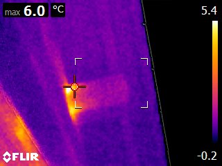

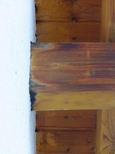

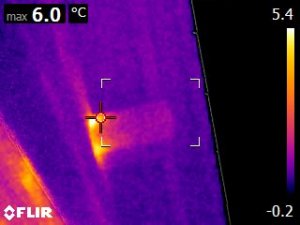

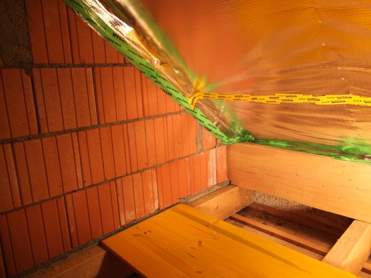

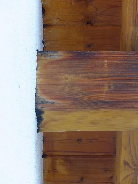

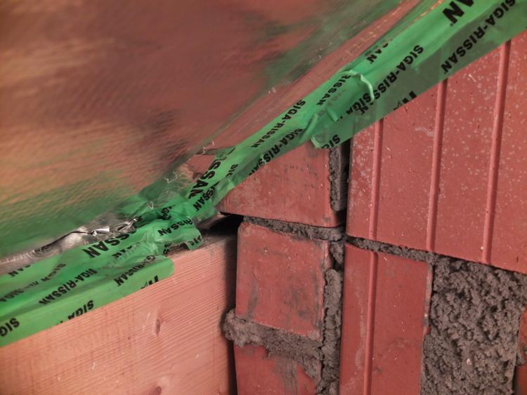

    wir haben uns letztes Jahr eine DHH Baujahr 1999 gekauft und obwohl wir einen Gutachter dabei hatten (der auch das ein oder andere gefunden hat) sind uns ein paar neue Problemstellen aufgefallen.
    Hier in kurzer Form die Punkte:
    - Giebelwände innen nicht verputz (weder die Außenwand noch die zur Seite des anderen Hauses)
    - Fußpfetten weisen große Spalten auf (locker 2cm) an denen die Luft nach außen zieht
    - Dach (ein Fertigdach) hat innen eine 2. Dampfsperre (Metallisierte Folie) welche allerdings nicht überall luftdicht mit der Dampfsperre des Daches verbunden ist.
    Wie äußert sich das ganze:
    - Wie spüren wie die Luft nach oben wegzieht (im Dachgeschoß ist eine Decke aus Gipsplatten (ungedämmt) die allerdings wohl auch nicht ganz dicht ist)
    - Die Fußpfetten zeigen außen Spuren durch die kondensierende Feuchtigkeit
    - Die Schaltbretter im Dachüberstand zeigen auch Feuchtigkeitsspuren (Ich vermute, dass hier die Feuchtigkeit welche durch die Giebelwand dringt verantwortlich ist).
    Ich bin für Tipps dankbar wie wir die Probleme angehen können. Mir würde es auch helfen zu erfahren mit welchen Experten wir das Problem angehen können.
    So viel mal für's erste. Mehr Informationen und Beschreibung kann ich gerne nachliefern.

    Dann wäre die einfachste, kostengünstigste Variante raumseits auf vorhandener Verkleidung eine Luftdichtigkeitsebene erstellen zu lassen und diese anschließend unter einer weiteren Verkleidung verschwinden lassen. Oder aber die Innenverkleidungen - auch in Eigenarbeit möglich - abzunehmen, dann die Schicht anzuordnen und neu zu verkleiden. Im Zuge einer Sanierung des Deckwerkstoffes könnte dann die Energiebilanz erhöht werden, in dem die alte Dämmung entsorgt und neue Dämmung in den verbleibenden Dachschrägen eingebracht wird.
    Die Geschossdecke kann man dann gleich mit entsprechender Dämmung und EnEv konform ertüchtigen. Grundsätzlich ist das Aufgabengebiet eines Bauphysikers - was die Planung und Durchführbarkeit anbelangt. Umsetzen tut es dann ein Handwerker (Trockenbaumeister)

    Ja weil es keine Luftdichtigkeit ist! Die braucht es aber und da ist es erforderlich oder besser anzuraten jene unterhalb der Mittelpfetten zu platzieren um den Schwachpunkt auszumerzen. Mit irgendwelchen "Mittelchen" wird man da nichts tun können, nichts was ich vertreten könnte. Und ihre Dampfsperre ist eine Dampfsperre aber keine Luftdichtigkeitsschicht. Das sind zwei paar Schuhe...

    ich glaube ich verstehe was du meinst. D.h. die Pfetten sind er Schwachpunkt was die Luftdichtigkeit anbelangt. Vielleicht ist es ja zu optimitisch, meine Hoffnung wäre trotzdem, dass man die Pfetten und die Giebelwände dichtbekommt. Eine komplett Luftdichte Ebene einzuziehen ist glaub ich echt schwierig, da wir im Dachgeschoß aucj die Gastherme und den Wasserspeicher stehen haben die z.B. an die Warmwasserkollektoren auf dem Dach angeschlossen ist, und da die Ziegelwändewände im Dachgeschoß in vertikaler Richtung vermutlich auch nicht Dicht sind ...

    Geht nicht gegen Sie, aber sie haben das Thema und die damit wirklich notwendigen Maßnahmen leider nicht verstanden. Insofern ist es müßig sich mit Ihnen über "was wäre wenn-Spielchen" auszutauschen. Entweder Sie möchten eine zuverlässige und sicher Luftdichtung haben - dann setzt es entsprechenden Invest voraus oder aber Sie lassen es so und werden in einigen Jahren die auskragenden Pfettenköpfe inkl. Flugsparren aufwändig auswechseln können - wenn jene innerhalb des Mauerwerks durchgefault sind. Erste Spuren von diesem Prozess sind auf den Bildern schon zu erkennen.
