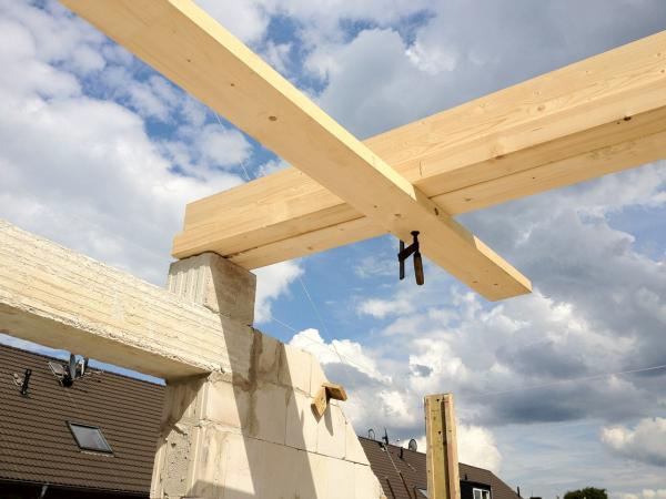

    bei unserem Neubau wird momentan der Dachstuhl gebaut.
    Ich habe mitbekommen dass unser GÜ Leimbinder bestellt hat. Diese kommen irgendwo aufs Dach (der Kniestock ist zumindest komplett gemauert). Mir sind Leimholzbinder als günstige Alternative zu Vollholz bekannt.
    Daher wollte ich mal fragen ob diese Leimbinder als aktuelle Stand der Technik gelten oder nicht veraltet sind?

    KVH ist absolut gängig beim Dachstuhl, überhaupt nicht veraltet...

    kann es sein, dass die begriffe nicht ganz stimmen?
    falls nagelplattenbinder gemeint sein sollten: dazu gibts mehrere diskussionen.

    Leimholz oder BSH ist sozusagen der große Bruder von KVH. Aufgrund der miteinander verleimten Lamellen, kann er höhere Lasten aufnehmen und ist formstabiler. Falls jetzt doch ein Dach aus Brettbinderelementen gemeint ist, so ist dieses schon etwas günstiger als ein gezimmerter Dachstuhl, erfüllt aber seinen Zweck genauso. Man sollte nur eben vorher wissen was man vorhat. Sind später noch Gauben oder umbauten angedacht, würde ich eher zu einem Pfettendach raten.

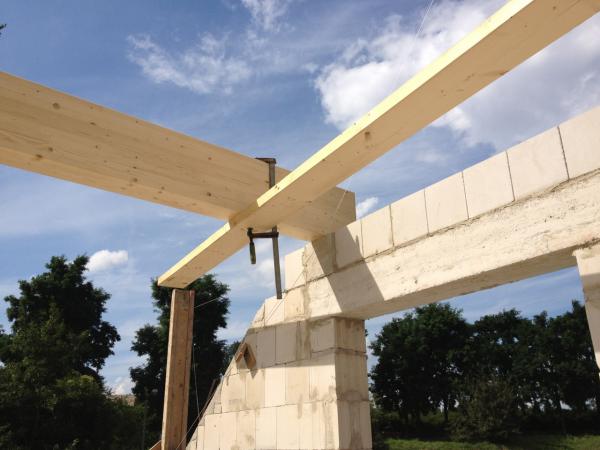

    Also gestanzte Nagel sehe ich beim Holz keine, es sind halt teilweise zusammengeleimte Holzbalken.
    Ich kenne mich da auch nicht so gut aus mit den Begriffen und stelle mal heute Abend ein Bild rein.

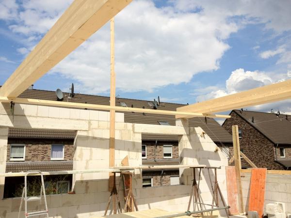

    Hier mal paar Bilder:

    Ok ich habe auch den Lieferschein zu sehen bekommen: Da steht sowohl etwas von KVH NSi S10/C24 als auch von Leimbinder GL 24h(BS11). Was Brettbinderelemente sind weiß ich nicht. Sind also die Leimbinder für den Dachstuhl weiterhin gängig?

    günstig ja - billig nein.
    da jetzt klar ist, was du meinst: das material ist gut und kostet deutlich mehr als "vollholz" oder kvh.
